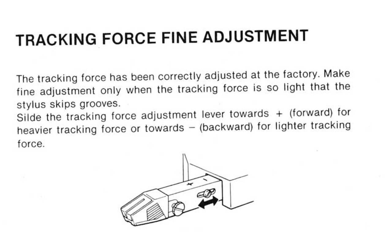

Markovic1987 Posted December 16, 2024 Report Posted December 16, 2024 Pozdrav svima. Imam Sony PS FL 7 gramofon posto sam nesrećnim slučajem slučajno iscupao iglu i naručio preko KP novu audio tehniku zajedno sa glavom i postavio. E sad me zanima sledeće. Na rucki gde se glava nakači takoreći, postoji da se podesi - 0 +, onako sa desne strane, pretpostavljam da je rec koliko će igla “pritiskati” ploču, zanima me na koliko da podesim? Da postavim na 0 na default ili da pomeram lagano na - ili +? Glava i igla je nova. U prilogu dodajem sliku. Hvala Quote

microfarad Posted December 17, 2024 Report Posted December 17, 2024 Fabrički parametar je za Sony pick up. Ovde je sad zamenjena za AT glavu. Nisam baš siguran da je ista gazna sila. Quote
sweeT_Tooth Posted December 17, 2024 Report Posted December 17, 2024 Фабрички параметар је 1,25 грама за оргиналну главу када слајдер за подешавање на "0", параметар за АТ главу е 1-1,5 грама................. Quote
Markovic1987 Posted December 17, 2024 Author Report Posted December 17, 2024 1 hour ago, giZ_Mo said: Фабрички параметар је 1,25 грама за оргиналну главу када слајдер за подешавање на "0", параметар за АТ главу е 1-1,5 грама................. Prevedi na srpski Gizmo da ostavim na 0? Quote
sweeT_Tooth Posted December 17, 2024 Report Posted December 17, 2024 2 minuta ranije, Markovic1987 said: Prevedi na srpski Gizmo da ostavim na 0? Тури на "0" па послушај, мада Ја бих бар мало дод'о! Quote
Markovic1987 Posted December 17, 2024 Author Report Posted December 17, 2024 4 minutes ago, giZ_Mo said: Тури на "0" па послушај, мада Ја бих бар мало дод'о! Dodao na +? Slušao sam odlično se čuje, nigde ne preskače, ni najmanji sum nisam čuo uz proverenu ploču. Quote

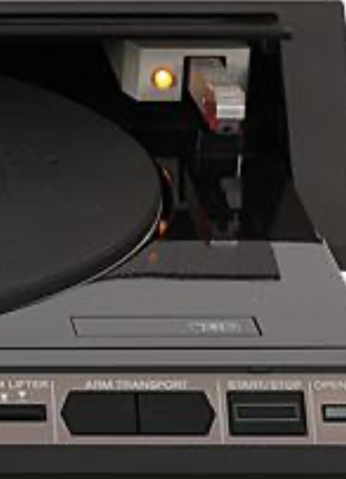

Markovic1987 Posted January 8, 2025 Author Report Posted January 8, 2025 Pozdrav svima. Nikako ne mogu da kažem da nastelujem da ploca ne preskače. Neka ploca prekorači, pa druga lepo radi i tako u nedogled. Želim da napomenem da kod predhodne glave, Sonijeve ništa nije preskakalo. Majstor Gizmo ga je lepo servisirao, radio je kao sat. Otkako sam stavio novu glavu AT85EP(T4P serija) nikako da nastelujem da ne preskače. Dodavao na + preskače i ostaju tragovi na ploči, smanjio na - lepo radi, pa preskače tj.ne pomera se onaj glavni deo zajedno sa ručicom. Pa stavim na 0 isto, nekad lepo radi, nekad ne. Hajte majstori molim za pomoć. Quote

Markovic1987 Posted January 10, 2025 Author Report Posted January 10, 2025 Kupio sam zamensku glavu AT85EP. Telo Sonijeve zvučnice je potpuno ispravno samo se igla izvukla, ali mislim da nije u tome problem, već mehanički koji sam pre imao. Telo da kažem ne prati ručku, stoji u mestu u ponavlja. Znaci ne preskače nego traking ne funkcioniše kako treba. Vidite kako drska krivo stoji? Majstor Gizmo je navodno popravio, medjutim posle dva meseca isti problem se pojavio. 44 minutes ago, zflazar said: Quote
Parton Posted January 10, 2025 Report Posted January 10, 2025 tebi je problem nosač glave, koliko se može videti prilično je raskliman...ako su oni ožiljci na ploči od toga ne puštaj ništa dok to ne središ... Quote
Markovic1987 Posted January 10, 2025 Author Report Posted January 10, 2025 Ne, to je prašina. Nosač glave je ok. Problem je taj treking koji prosto se nekad ne pomera. Postoji slajder sa desne strane na rucci koji se pomera kao takozvani teg(-0+) koji služi kada se igla potroši da se podesi. Mislio sam da je do toga, ali nije. Dok sam imao originalnu sonijevu glavu bez problema je radilo. Quote
Parton Posted January 10, 2025 Report Posted January 10, 2025 7 minutes ago, Markovic1987 said: Nosač glave je ok. sam si napisao da "drška krivo stoji"...ne znam doduše šta je drška ako nije ručka gramofona... Quote
Markovic1987 Posted January 10, 2025 Author Report Posted January 10, 2025 Da, ručka, drska kako god. To je zato sto telo ne prati(traking)kako se drska pomera. Slike su skrinsotovane sa videa. Inače drska kada je u stanju mirovanja stoji normalno. Quote
