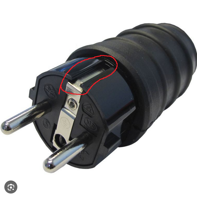

somilenko Posted November 27, 2024 Report Posted November 27, 2024 Jesi li probao da prelepiš izolir traku preko kontakata za uzemljenje na kablu od zvučnika da vidiš hoće li prestati šum? Quote
zbrujic Posted November 27, 2024 Author Report Posted November 27, 2024 Ne samo da nisam, nego nije baš ni da shvatam šta bi trebalo da uradim. Molio bih malo detaljnije. Quote
somilenko Posted November 27, 2024 Report Posted November 27, 2024 Na šuko konektoru, kontakte za uzemljenje prelepiš izolir trakom Čisto da proveriš da li ti računar vraća smetnje preko uzemljenja. Quote
zbrujic Posted November 27, 2024 Author Report Posted November 27, 2024 3 hours ago, somilenko said: Na šuko konektoru, kontakte za uzemljenje prelepiš izolir trakom Probao ovo. Ništa se ne menja. Thanks anyway. Quote
