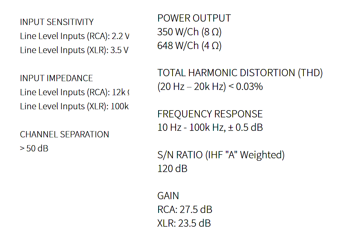

tištos Posted November 13, 2024 Report Posted November 13, 2024 Da pitam nešto što nikada u potpunosti nisam shvatio. Na primer moj preamp ima output level 1V (razumem da je to 1V max i da nikada ili retko je 1V) A input sensitivity power ampa (rotel 1590 koji je rated kao 2x350w rms na 8 oma) je 2.2V Što znači da bi pri 2.2V na ulazu odvrnut do kraja dao tu struju na izlazu. Što se opet nikada neće desiti u praksi. Koliko vidim svaki Rotel preamp ima 1V izlaz. Znači da ovaj moj amp nikada ne može dostići ni 50% te snage koju ima? Neki niži Rotel modeli imaju ulaznu osetljivost 1,5V, neki stariji 1V. Znači neki sa 1V bi u principu sa upola nazivne snage imao istu glasnoću na sličnom položaju volume potenciometra. I šta je onda svrha 350w? Da ima rezervu za impulse kada je potrebno? Da li shvatam sve ovo pravilno? Znam da zvuk nisu brojevi i sve to, ali volim da razumem stvari koje koristim Quote

tištos Posted November 13, 2024 Author Report Posted November 13, 2024 Razumem većinu toga što si napisso. Ali i postoje neki parametri da se uređaji porede međusobno. Na primer za moj (ogroman i težak) amp koji se prodaje kao 2x350 preporučeni preamp mu ne omogućava više od negde 2x160 na 8 oma, ako dobro shvatam. Pa mi baš nije jasno. A imaju modele gde je i izlaz 1Vi ulazna osetljivost power ampa 1V (preamp i amp iz iste serije). Quote

Willi Studer Posted November 13, 2024 Report Posted November 13, 2024 1 minut ranije, tištos said: Na primer za moj (ogroman i težak) amp koji se prodaje kao 2x350 preporučeni preamp mu ne omogućava više od negde 2x160 na 8 oma, ako dobro shvatam. Veoma je jednostavno: preostalih 50% snage čini headroom od svega 3dB za vršne vrednosti. Sve ovo pod uslovom da pričamo o maksimalnom izlaznom nivou iz pretpojačivača, što ne znamo da li je slučaj. Quote

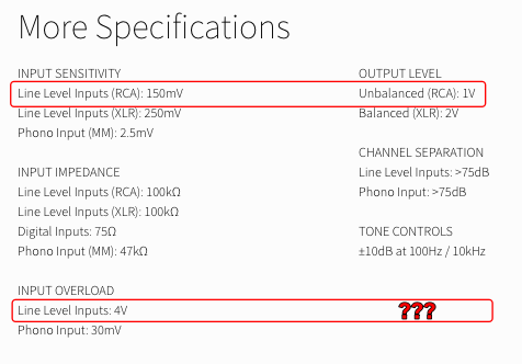

tištos Posted November 13, 2024 Author Report Posted November 13, 2024 INPUT SENSITIVITY Line Level Inputs (RCA): 150mV INPUT OVERLOAD Line Level Inputs: 4V OUTPUT LEVEL Unbalanced (RCA): 1V ... Quote
tištos Posted November 13, 2024 Author Report Posted November 13, 2024 Ovo gore su mu podaci. Nešto mi copy paste formatira i moj tekst pa novi post. Ne kažem ja da nema snage da mi nešto fali nego me zanima zašto takav dizajn. Moja isto ideja je rezerva snage. Ali čudno da kod slabijih modela.nije tako. Ono, većina ima precizno mišljenje zašto strujna utičnica zvuči bolje jedna od druge ? a ovo je nekako osnovno a ćini se da nije baš 1/1 jasno Quote
tištos Posted November 13, 2024 Author Report Posted November 13, 2024 Da to su od power ampa specs ? Da krenem dalje šta mi sve nije jasno ? Kod preampa, input osetljivost 150mV -znači 150mV na ulazu, odvrnut do kraja daće 1V na izlazu (to je maks 1V je l') -overload 4V, ok jasno, preko 4V će da se izobliči ali šta se dešava sa sada standardnim 2V izlazom koji imaju dacovi? Kako će to da se prevede u raspon volume potemciometra, da li će da klipuje brzo ili ša se dešava. Quote

zek Posted November 13, 2024 Report Posted November 13, 2024 Prema dostupnim podacima za predpojačalo Nije dat podatak maksimalnog izlaznog napona, niti koliko je pojačanje uređaja. Quote

zek Posted November 13, 2024 Report Posted November 13, 2024 1 minut ranije, giZ_Mo said: То су пода(т)ци за снагаш! Ne, to su podaci za preamp, snagaš nema ton kontrole, phono input, digital inputs ... Quote

Willi Studer Posted November 13, 2024 Report Posted November 13, 2024 4 sati ranije, zek said: Prema dostupnim podacima za predpojačalo Nije dat podatak maksimalnog izlaznog napona, niti koliko je pojačanje uređaja. Znači, sa 150mV na ulazu, daće 1V na izlazu i ima 28dB headroom. Quote
simplicisius Posted November 13, 2024 Report Posted November 13, 2024 Ne treba brinuti! U karakteristikama pretpojačala data je osetljivost 150mV za 1V izlaza. To je pojačanje 16,5dB. Praktično je rečeno da je predviđeno da radi i sa starijim uređajima nižeg izlaznog napona. Sa izvorom koji daje 150mV izlazno pojačalo ne bi dalo punu izlaznu snagu. Sa savremenim izvorom 2V i odvrnutim potenciometrom pretpojačalo će pokušati da isporuči 13V! To je verovatno i moguće ako mu je napajanje (+/-)25V ili više, obzirom da je podatak o prepobuđenju 4V!! Svakako više nego dovoljno za punu snagu izlaznog pojačala uz bilo koji DAC na ulazu! Quote
