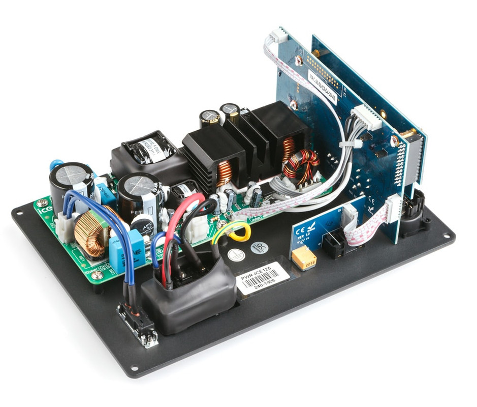

Beat goes on Posted November 10, 2024 Report Posted November 10, 2024 1 hour ago, RADE said: Koji DSP koristiš? U oba zvučnika po jedno ovakvo: Quote
tištos Posted November 11, 2024 Report Posted November 11, 2024 Tako je dizajrano da je dsp primenjiv samo na niske frekvencije tj aktivne vufere? Da li ide analogna skretnica pre toga, pa srednji visoki sa pojačala a bas sa tog dsp plate ampa? Komercijalni uređaj ili samo jedam komad? Hvala ? Quote
Beat goes on Posted November 11, 2024 Report Posted November 11, 2024 (edited) 2 hours ago, tištos said: Tako je dizajrano da je dsp primenjiv samo na niske frekvencije tj aktivne vufere? Da li ide analogna skretnica pre toga, pa srednji visoki sa pojačala a bas sa tog dsp plate ampa? Komercijalni uređaj ili samo jedam komad? Hvala ? Srednji i visoki su potpuno analogni, dvosistemski deo, sa prirodnim padom odozdo, "audiofilski" koncipiran. Potrebna snaga pojačala je 8-15W. Plate amp radi isto što i u ostalim sabvuferima, ima DSP primenljiv samo na niskofrekventni deo, i kreira donju polovinu skretnice. Našao sam da je optimalno da rez bude na 150Hz, uz pad od 12dB. Teško da je upotrebljiv izraz "komercijalni uređaj", eventualno ako bi se prodao neki komad. Inače, moguće je napraviti nov, istovetni primerak. EDIT: Za donju granicu potrebne snage pojačala sam napisao 8W, toliko je bilo na sajmu, ali za one koji nikad ne "odvrću" toliko, upotrebljiva su i pojačala manje snage. Edited November 11, 2024 by Beat goes on Quote
tištos Posted November 11, 2024 Report Posted November 11, 2024 Hvala ✌️ Hteo ssm da dodam dsp u svoj sistem koji bio bio i high paas low pass, itd, nešto kao minidsp, ali već nakon dan dva čitanja izgleda je konsenzus da se ništa ne dira u digitalnom domenu osim korekcije najnižih frekvencija, što i tvoj dizajn pokazuje. A za komercijalizaciju, šta znam nisam čuo a i da jesam nisam kompetentan, ali vidim ljudi pišu da im se sviđa, možda ima tržište ? A i mislio sam ako ima neki sajt da pogledam .. Quote
RADE Posted November 11, 2024 Report Posted November 11, 2024 20 sati ranije, Beat goes on said: U oba zvučnika po jedno ovakvo: Mislio sam da je sve na DSP. Taj medio može još niže da ide, ali po papirima ne ide preko 2khz. Na koliko ga ukrštaš sa visokim. Nije jasno ili sam nešto preskočio.....mislim, te kutije bi mogle biti i podnostojeće. PS pre neki dan sam od 3 popodne do 3 ujutro proučavao DSP i pokušavao da shvatim gde ljudi greše....i nađem grešku ?. U svom tom metežu od informacija, pošaljem mail autoru ARTA....da mi reši jedan od problema.....i nema odgovora....onda sam mislio da pišem amerikancima i odustanem. Pošaljem mail jednoj beogradskoj firmi i oni reše problem. sada meni nije jasno jel to toliko jednostavno da neće niko da se smara ili je komlikovano pa i ne pokušavaju. ? Quote
Beat goes on Posted November 11, 2024 Report Posted November 11, 2024 1 hour ago, RADE said: Taj medio može još niže da ide, ali po papirima ne ide preko 2khz. Na koliko ga ukrštaš sa visokim. Nije jasno ili sam nešto preskočio.....mislim, te kutije bi mogle biti i podnostojeće. "Medio" se odnosi na srednjetonac? Ne znam šta si gledao, ali je u pitanju širokopojasni Fostex FF165WK, tako da ide on mnogo više od 2kHz, poput većine njih od te sorte. Što se tiče donje ekstenzije, ide on niže kada ga staviš u bas-refleks, takva mu je i namena. U zatvorenoj kutiji se dobije znatno slabiji rezultat. Inače je dosta zaguljen za uparivanje i od gore i od dole. Što se podnostojećih tiče, ako bih ovu zapreminu rasporedio na jednu šlang podnostojeću kutiju, duboku svega dvadesetak centimetara, dobio bih duge stranice koje bi se teško spasle od rezonancija pod udarima niskih frekvencija u kompresiji. Ovako je sve mnogo kompaktnije, i zvučno i mehanički. Quote
