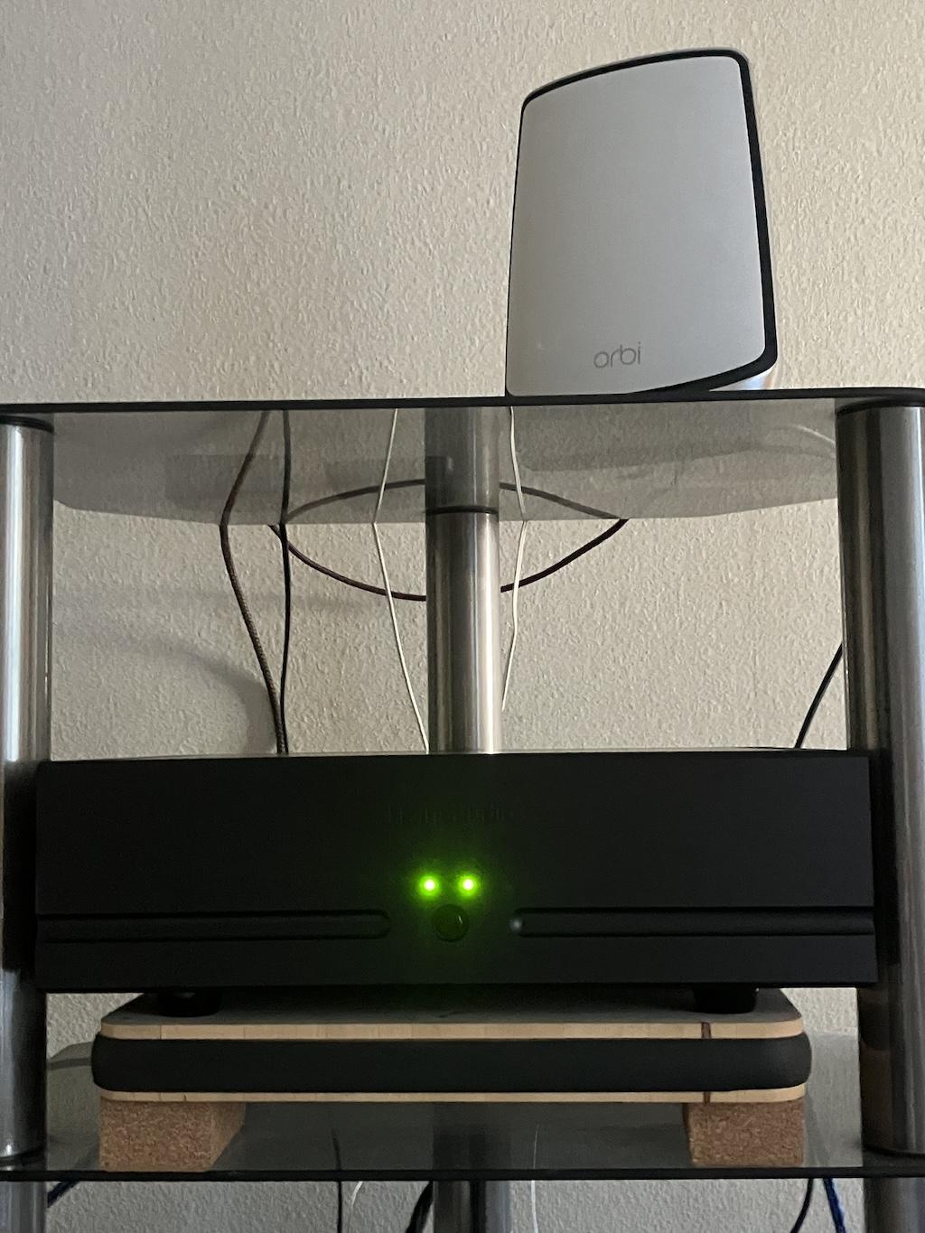

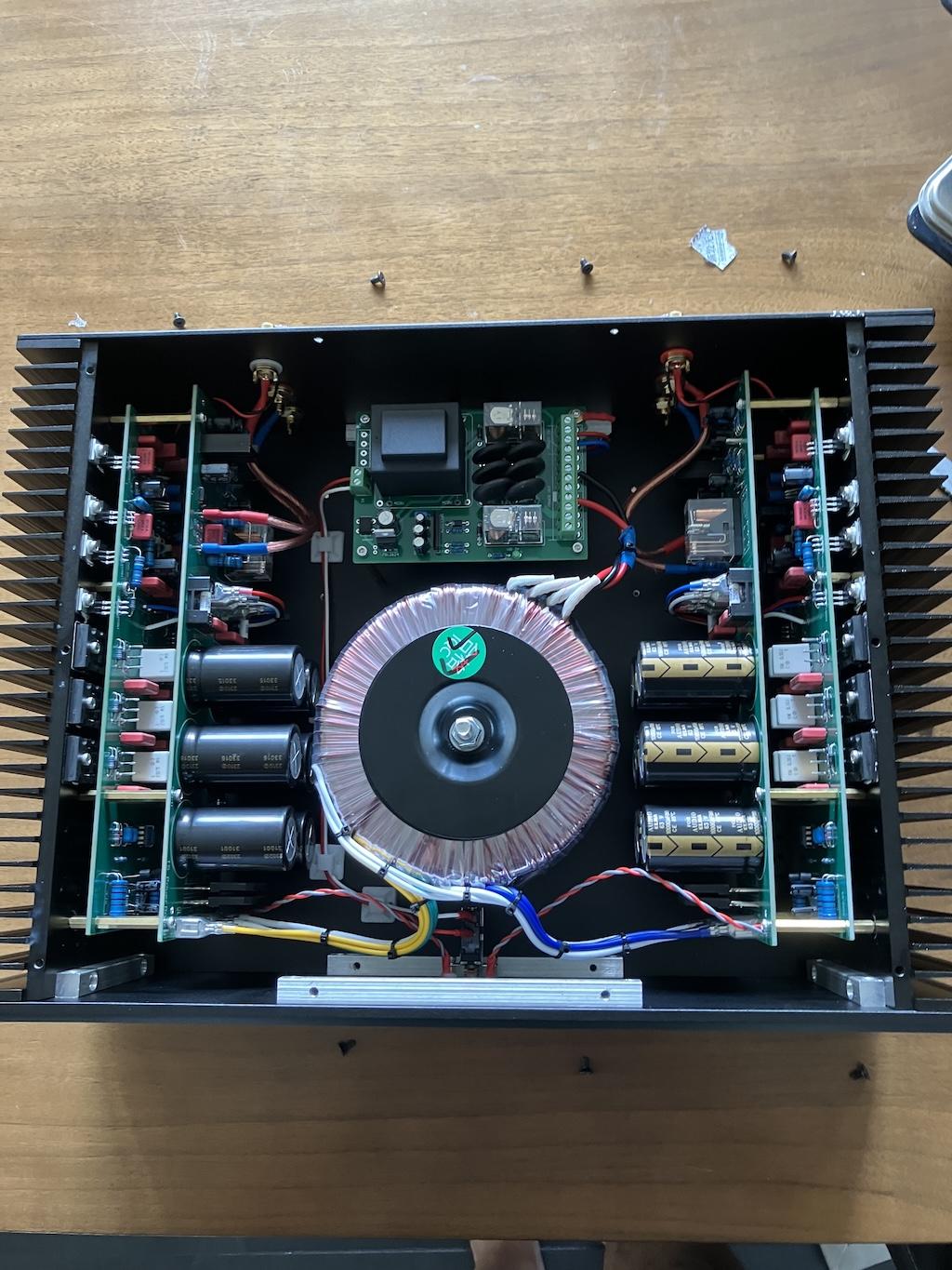

Kada je sprava stigla otvorio sam je i mogao da vidim da je unutra sve onako kako je i u ovom videu predstavljeno.
U odnosu na original postoje 3 konstruktivne izmene. Prva je da umesto dva transformatora za napajanje postoji samo jedan. Druga je da postoji zastita na izlazu pojacala od prevelikog opterecenja, koje nema u originalu. I treca je da umesto jednog para tranzistora, na izlazu postoje 3 para. Sema samog pojacala je iskopirana (istekao patent) a delovi koji su korisceni, pod uslovom da su originali, jesu vise nego pristojni - uglavnom ih koriste i mnogi drugi proizvodjaci HiFi.
Posted
Samo kuciste je uradjeno od masivnog aluminijuma i vrlo je visokog kvaliteta: precizno urajdeno sa zazorima manjim od 1mm, gornja ploca je debljine 3 mm, prednja ima nekih 5 mm (odokativno). Sam design podseca na Bryston pojacala. Na zadnjoj strani ima samo RCA ulaze, zvucnicke izlaze i uticnicu za struju. Sami konektori su kvalitetno uradjeni i tu se ne moze staviti nikakva zamerka. Sve u svemu vise nego solidno .... Postavlja se pitanje: kako je moguce sa ovakvim utroskom materijala prodavati uredjaj sa zaradom za 486 eura ??? Meni se cini da ni u DIY varijanti ovde u Evropi to ne bi moglo da kosta tako malo.

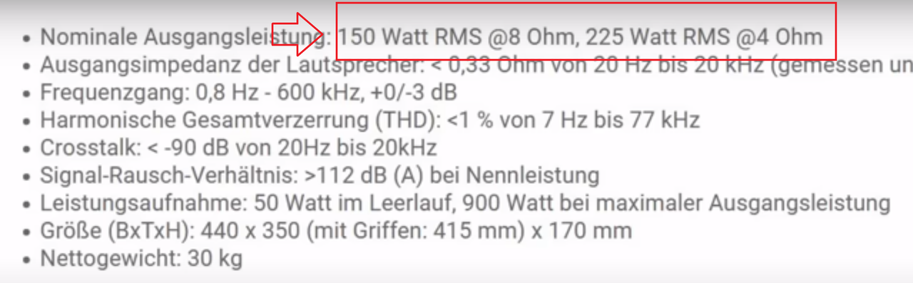

3 sati ranije, giZ_Mo said:
Uz dužno poštovanje svega što je napisano, za mene je vrhunsko i propisno konstrukcijski urađeno pojačalo ono koje može sa 8 na 4 oma da udvostruči svoju izlaznu snagu.
A ona baš baš vrhunska mogu da rade i na 2 oma, a bezmalo i da učetvostruče izlaznu snagu sa 8 na 2 oma.
Posted
Могло би и ово кад' би са мало порадило око заштите!
Posted
Ne može da duplira snagu na 4 oma u odnosu na 8 oma ni jedno pojačalo koje ima nestabilisano napajanje (samo grec+elektroliti), zbog neizbežnog pada AC napona sekundara i DC napona napajanja sa porastom struje. Ako ima stabilisano, e onda može, pod uslovom da je izlazni stepen u mogućnosti to da isprati.
Posebno je pitanje prekostrujne zaštite izlaznog stepena, jer i ona može početi da ograničava snagu na manjim impedansama, što je možda i poželjno. Neki kažu i da te zaštite loše utiču na zvuk.
Što se kvaliteta zvuka tiče, može pojačalo da ima stabilisano napajanje, pa opet da zvuči lošije od nekog koje to nema. Na primer, puno D class pojačala ima stabilisano SMPS napajanje, i može da udvostruči snagu na 4 oma, ali možda ne zvuči dobro kao neko pojačalo A ili AB klase koje nema stabilisano napajanje.
Ako je u pitanju linearna stabilizacija napona, to takođe može zavisno od konkretnog tehničkog rešenja i da popravi i da pokvari zvuk pojačala.
Posted
Dupliranje snage na 4oma u odnosu na 8oma nije mnogo bitan parametar. Bitno je da dobro zvuči. Teško je i primetiti da fali 1dB, dupliranje snage je ukupno +3dB. A ovo ima snage dovoljno za kućne uslove, čak i sa osrednje efikasnim zvučnicima. Otprilike je ko moje pojačalo, ne verujem da koristim preko 20W u pikovima za baš glasno slušanje. Slušao sam potpuno normalno pojačalo od 2x15W, dovoljno je glasno, osim za žurke. A ja sam malo mator za to.
Posted
