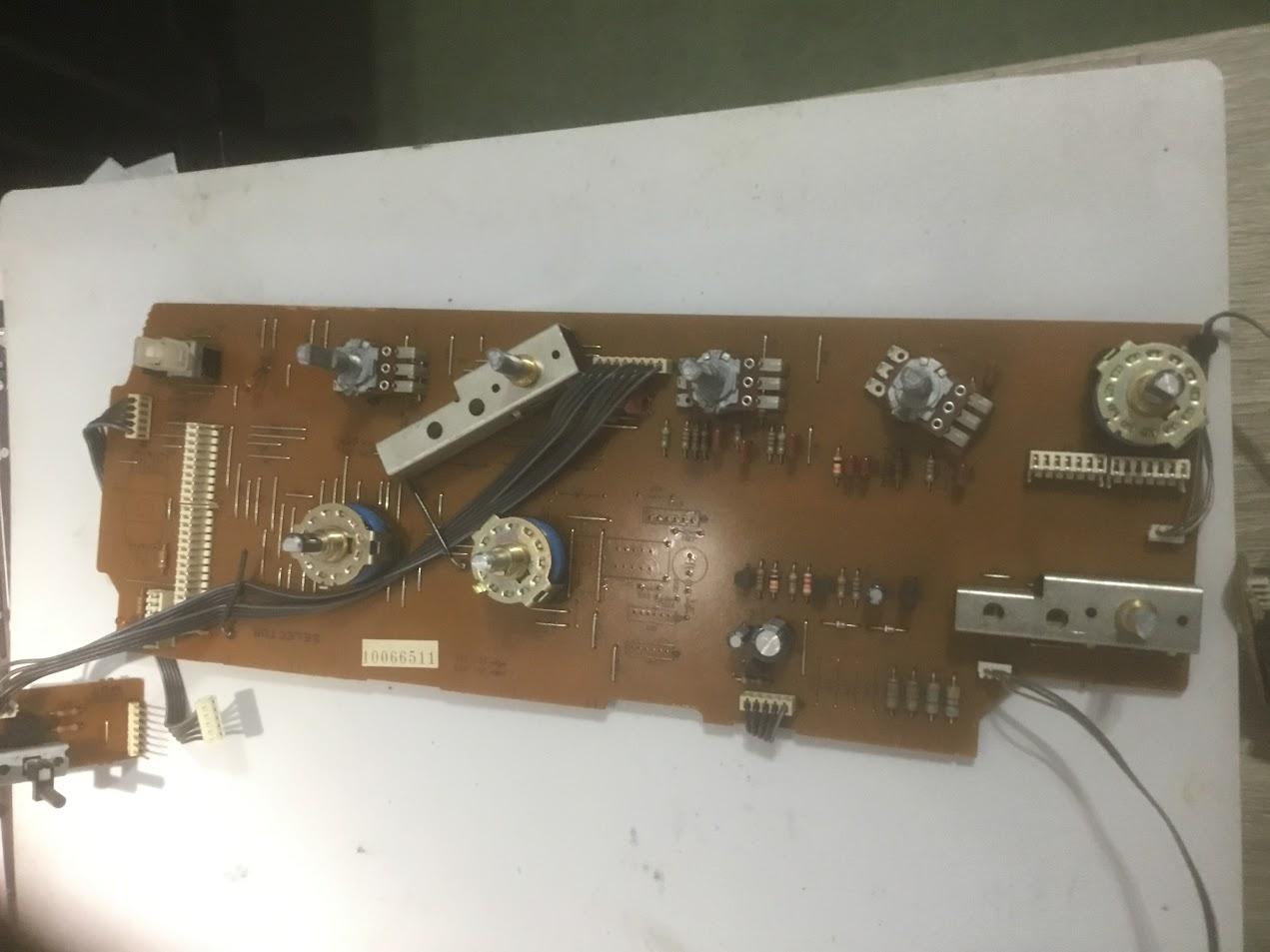

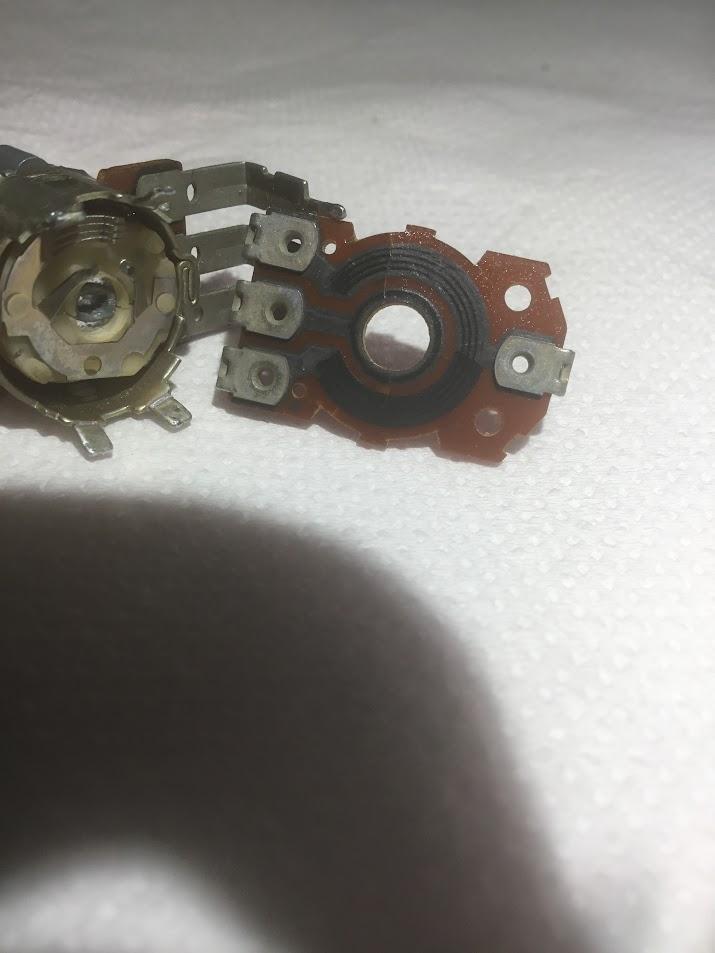

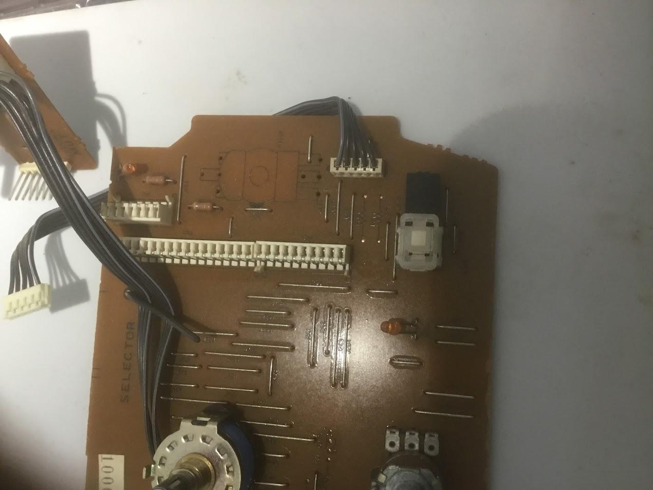

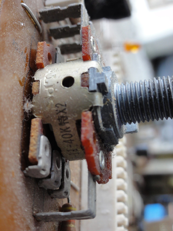

saca Posted September 10, 2024 Report Posted September 10, 2024 polomljen potenciometar 1-165-11-40K x2 Japan ALPS 021m Ako neko moze da pomogne,gde moze da se kupi hvala,pozdrav Quote
safet Posted September 12, 2024 Report Posted September 12, 2024 za čega je to?? balans ili za bas i visoke ?? Quote
sweeT_Tooth Posted September 12, 2024 Report Posted September 12, 2024 47 minuta ranije, safet said: za čega je to?? balans ili za bas i visoke ?? Јачина или на српском волуме! Quote

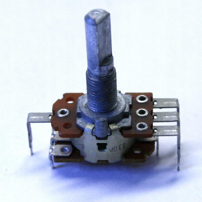

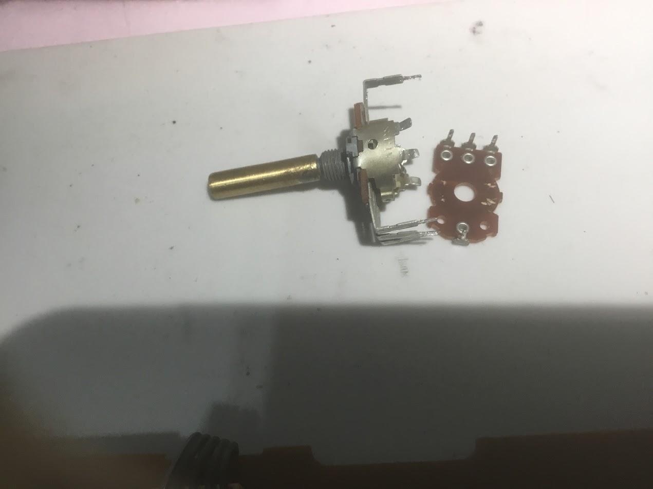

sweeT_Tooth Posted September 12, 2024 Report Posted September 12, 2024 Јел овај осим што је осовина целом дужином округла? Quote

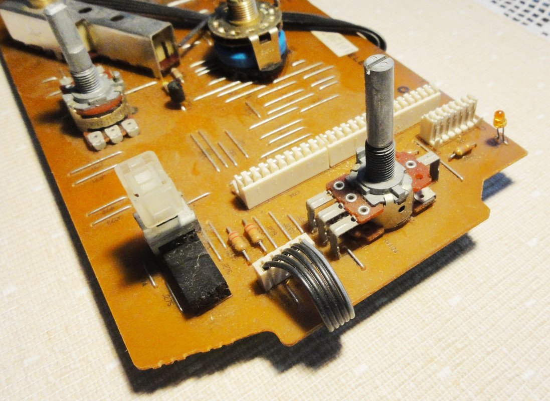

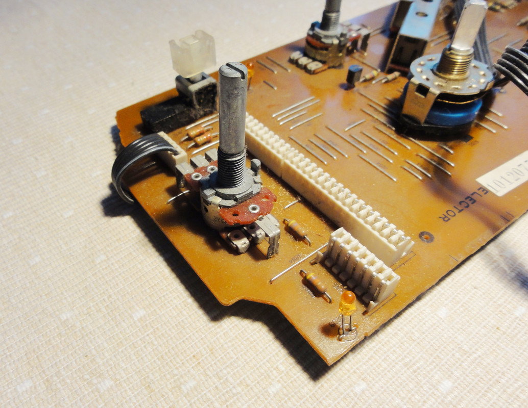

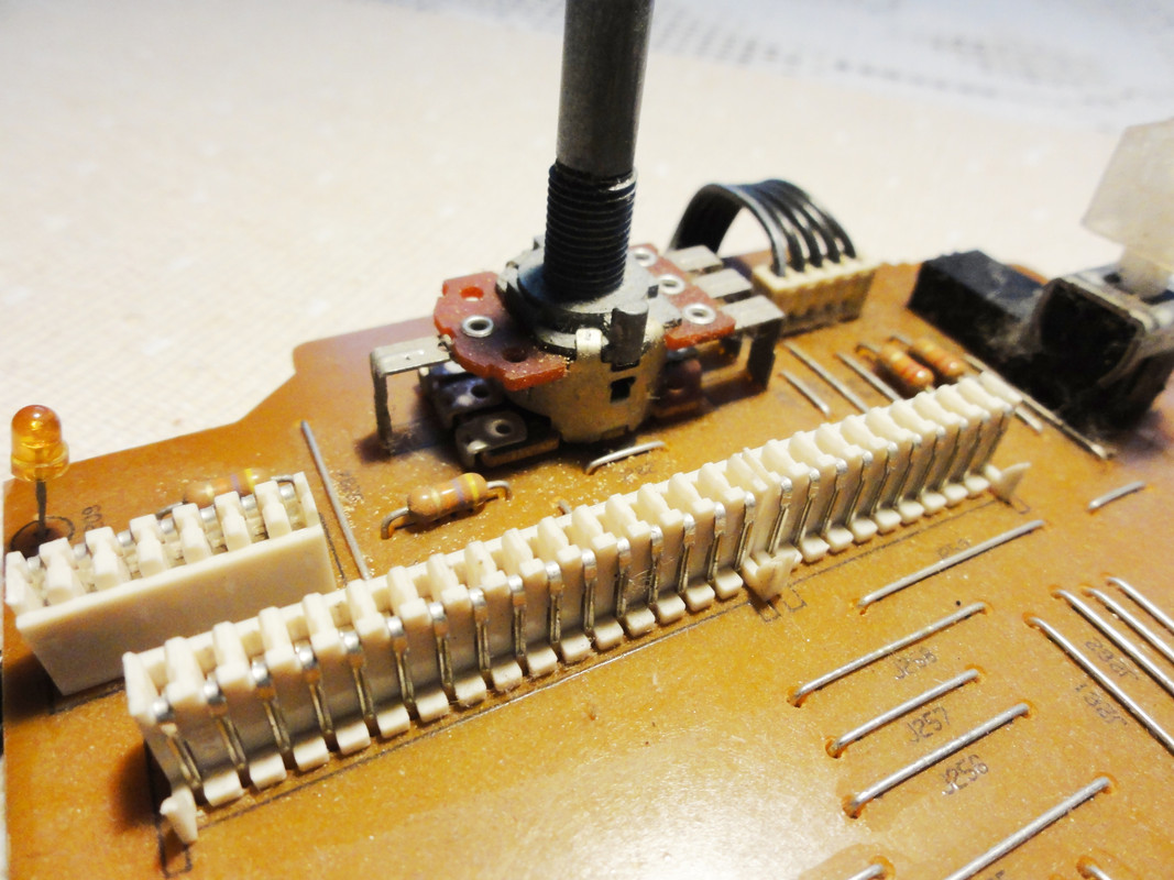

Nixie Posted September 12, 2024 Report Posted September 12, 2024 6 sati ranije, safet said: za čega je to?? balans ili za bas i visoke ?? Volume sa izvodom za Loudness na pola staze logaritamske. Quote
sweeT_Tooth Posted September 12, 2024 Report Posted September 12, 2024 4 minuta ranije, Nixie said: Volume sa izvodom za Loudness na pola staze logaritamske. На пола овако физички, електрично не! Quote
Nixie Posted September 12, 2024 Report Posted September 12, 2024 Pa da, logaritamska je skala. To je u stvari po otporu blizu početka, možda 10%. Quote

saca Posted September 13, 2024 Author Report Posted September 13, 2024 ta osovina je ok tako je i poceo problem...polomili osovinu...pokusali da nastave...otvarali potenciometar...i POLOMILI bedak Quote

sweeT_Tooth Posted September 15, 2024 Report Posted September 15, 2024 Леп је тај Алпс ал' тешко да ће моћи да стане! Quote

sweeT_Tooth Posted September 15, 2024 Report Posted September 15, 2024 Ма џабе му све то кад' тешко да може да стане а и облик осовине је упитан. Quote
Nixie Posted September 16, 2024 Report Posted September 16, 2024 Fizički ne odgovara, a dal može da se nabudži nekako, to ne znam. Možda može neki fizički manji pot da se zbudži nekako u taj prostor i poveže žicama sa PCB. Ovaj teško. Quote
