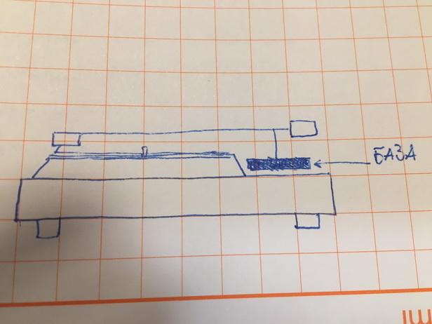

Aoxomoxoa Posted September 10, 2024 Report Posted September 10, 2024 Rucica je Rega RB303 a gramofon je Technics SL 150 Kao sto se vidi na prvoj slici,postoje podloske za stelovanje VTA.Po meni,dosta komplikovano namestiti tacan VTA,a i ne moze da se rucica spusti,ako je potrebno. Mislio sam da to uradim na sledeci nacin: 1. Napravim (umesto Technics) drugu bazu za rucicu(od drveta,na primer).Debljina baze da bude za 2mm tanja nego sto je potrebno da rucica bude u horizontalnom polozaju: Sada bih bazu mogao da spustam ili podizem po 2-3mm. 2.Kako izvesti ovo spustanje/podizanje baze? Mislio sam da izmedju baze i gramofona stavim opruge kroz koje bi isli srafovi.Zavrtanjem srafova,opruge bi se sabijale(sledi da baza mora da bude tanja za sabijene opruge),odvrtanjem srafova,opruge bi se sirile,i tako napete nadam se da bi drzale bazu stabilnom.Na ovaj nacin bi takodje lako nastelovao pravi ugao igle u odnosu na plocu. Da li je ovo realno,ili sam upravo izmislio rupu na saksiji? Quote
sweeT_Tooth Posted September 10, 2024 Report Posted September 10, 2024 24 minuta ranije, Aoxomoxoa said: Da li je ovo realno,ili sam upravo izmislio rupu na saksiji? Ниси измислио, она је већ измушљена ти само покушаваш да примениш Идеја са опругама и завртњевима је добра ал' не за ову примену! Quote

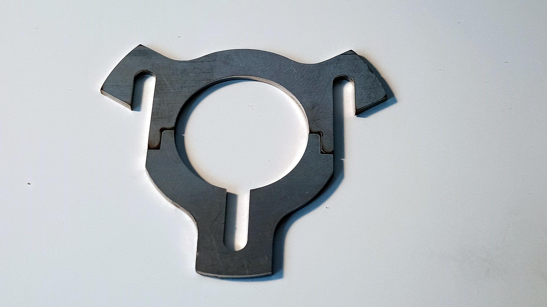

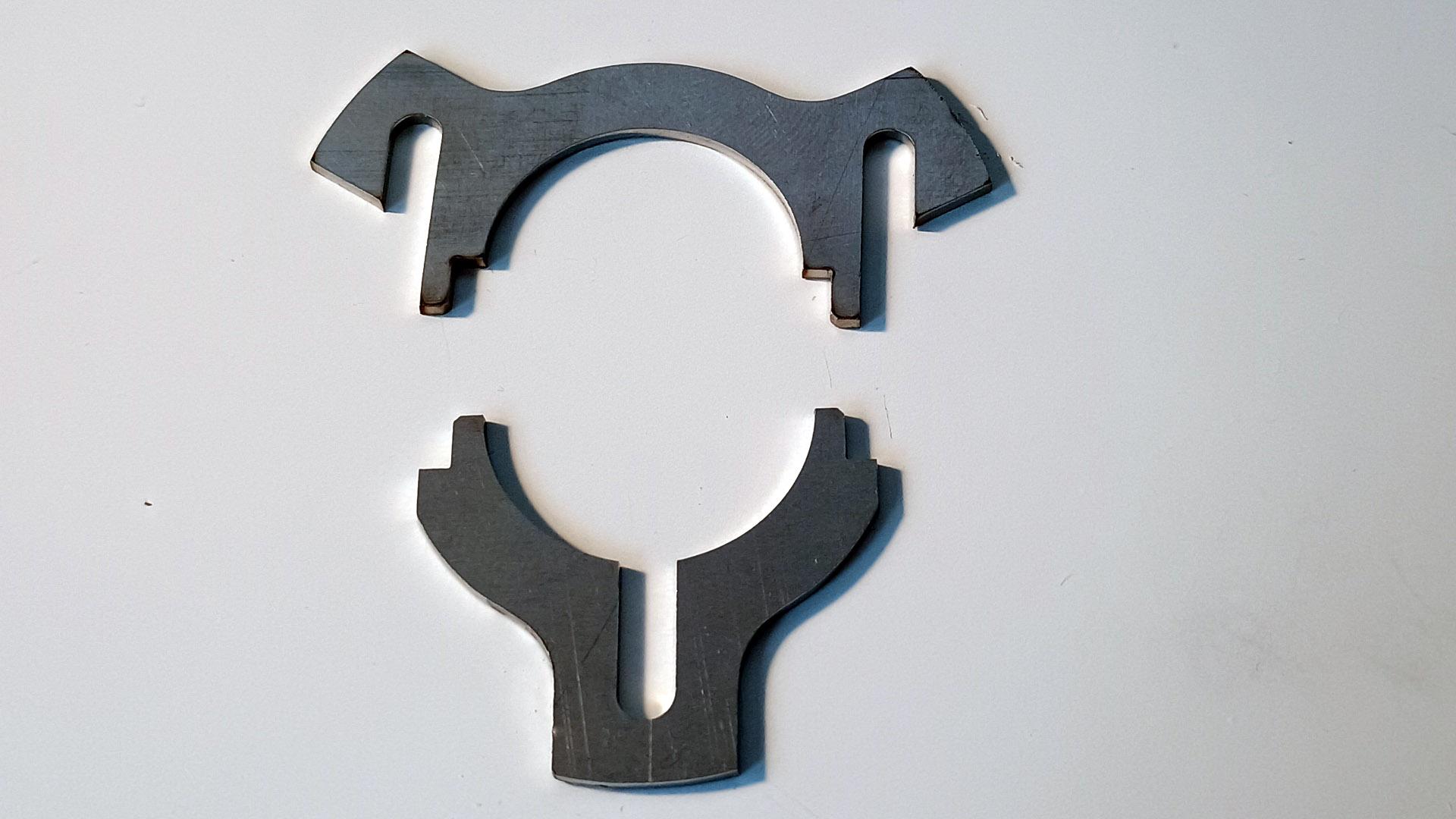

Infidel Posted September 11, 2024 Report Posted September 11, 2024 Nije dobra ideja "ubacivati" elastične elemente između baze i ručice... Svojevremeno sam napravio modifikovanu verziju prstenova za "3-point" Rega ručice. Stainless steel, 1.25 mm debljine ako se dobro sećam. Praktičnije je nego svaki put skidati/montirati ručicu: Quote

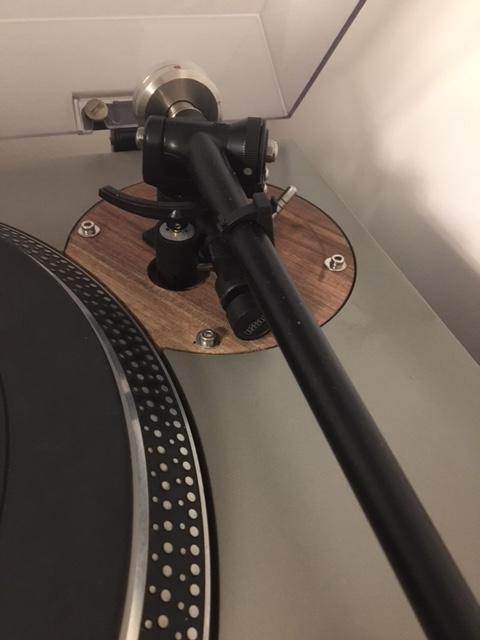

sweeT_Tooth Posted September 11, 2024 Report Posted September 11, 2024 @Aoxomoxoa Свакојаке ручице сам провукао кроз шаке ал' ову никад'. Питање: Јел ово обележено стрелицом може да се скине? Quote
zflazar Posted September 11, 2024 Report Posted September 11, 2024 1 sat ranije, Infidel said: Nije dobra ideja "ubacivati" elastične elemente između baze i ručice... Svojevremeno sam napravio modifikovanu verziju prstenova za "3-point" Rega ručice. Stainless steel, 1.25 mm debljine ako se dobro sećam. Praktičnije je nego svaki put skidati/montirati ručicu: Odlično rešenje! Da li imaš link prema nacrtu ako je on u javnom domenu ili da li bi ako poseduješ nacrt bio voljan podeliti sa članom koji je u nevolji pod uslovom da se i njemu ovo rešenje dopada i da ovo može napraviti u nekom CNC/laser/print aranžmanu za sebe? Imao sam Rega ručicu i znam za jadac koji sam rešavao sa podlošcima ali ne ovako elegantno. Quote

Aoxomoxoa Posted September 11, 2024 Author Report Posted September 11, 2024 3 sati ranije, Infidel said: Nije dobra ideja "ubacivati" elastične elemente između baze i ručice... Svojevremeno sam napravio modifikovanu verziju prstenova za "3-point" Rega ručice. Stainless steel, 1.25 mm debljine ako se dobro sećam. Praktičnije je nego svaki put skidati/montirati ručicu: Ne razumem zasto se pravi ceo "prsten",kad rucica dododiruje bazu u tri tacke?Da li ti "valjci" kroz koje prolazi sraf,nalezu na prsten,ili prolaze kroz zlebove? Quote
Infidel Posted September 11, 2024 Report Posted September 11, 2024 2 sati ranije, giZ_Mo said: @Aoxomoxoa Свакојаке ручице сам провукао кроз шаке ал' ову никад'. Interesantno, pošto su sve Rega ručice poslednjih (napamet pišem) 20 i par godina "3-point"... I da, to što si obeležio je sastavni deo ručice i ne bi trebalo da se dira... Quote
Infidel Posted September 11, 2024 Report Posted September 11, 2024 2 minuta ranije, Aoxomoxoa said: Ne razumem zasto se pravi ceo "prsten",kad rucica dododiruje bazu u tri tacke? Da li ti "valjci" kroz koje prolazi sraf,nalezu na prsten,ili prolaze kroz zlebove? Ako razumem dobro pitanje: dovoljno je staviti tri dodatna "valjčica" da se podigne ručica. Može se napraviti rešenje po želji - ovo je samo jedno od mogućih... "Valjci" na ručici kroz koje prolazi vijak naležu na "prsten"... Quote
sweeT_Tooth Posted September 11, 2024 Report Posted September 11, 2024 2 minuta ranije, Infidel said: Interesantno, pošto su sve Rega ručice poslednjih (napamet pišem) 20 i par godina "3-point"... I da, to što si obeležio je sastavni deo ručice i ne bi trebalo da se dira... Искрено и не сећам се ал' су ми у сећању остале Реге са навојем по ободу а ово је баш тешко срање! Quote
sweeT_Tooth Posted September 11, 2024 Report Posted September 11, 2024 5 minuta ranije, Aoxomoxoa said: Ne razumem zasto se pravi ceo "prsten",kad rucica dododiruje bazu u tri tacke?Da li ti "valjci" kroz koje prolazi sraf,nalezu na prsten,ili prolaze kroz zlebove? Није само у три тачке, има и околиша! Quote
Infidel Posted September 11, 2024 Report Posted September 11, 2024 1 minut ranije, giZ_Mo said: а ово је баш тешко срање! Lepo kada neko merodavan da tako stručno mišljenje... FYI: rešenje sa fiksiranje u 3 tačke je bolje nego ranija varijanta sa jednim navojem (beše 23mm) - i tehnički i zvučno... Quote

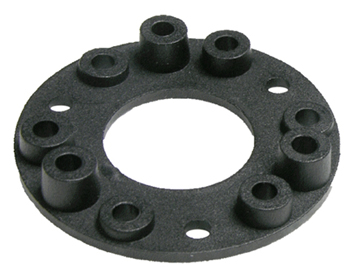

Aoxomoxoa Posted September 11, 2024 Author Report Posted September 11, 2024 Mozda je ovo pravi odgovor https://www.lpgear.com/product/REGAHADJSPCR.html Quote
sweeT_Tooth Posted September 11, 2024 Report Posted September 11, 2024 Одлична идеја, 2/4/6/8мм, купуј. Quote
zflazar Posted September 11, 2024 Report Posted September 11, 2024 37 minuta ranije, Aoxomoxoa said: Mozda je ovo pravi odgovor https://www.lpgear.com/product/REGAHADJSPCR.html Lukavo Quote
Aoxomoxoa Posted September 11, 2024 Author Report Posted September 11, 2024 Manje od 15e https://www.hifisound.co.uk/analogue-c49/turntable-tonearms-c3/accessories-c34/rega-three-point-tonearm-plastic-vta-spacer-p583?srsltid=AfmBOooDpAlB0hkRCsigx7y11qBEKpykSdilasY-bZFRisS6Vtb1n43Z Quote
