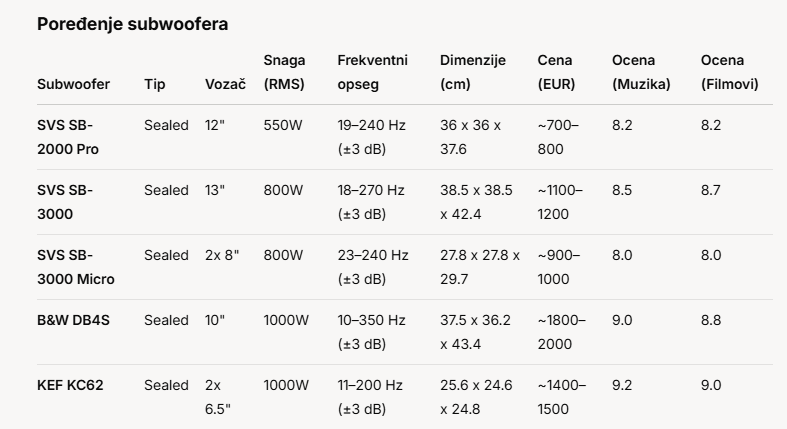

rashomon Posted April 25 Report Posted April 25 5 minutes ago, dj.nik said: Probaj neki sabvufer sa DSP korekcijom. Овим се мисли на pro варијанте SVS subwoofer-а, евентуално B&W DB4S, мислим да KEF KC62 нема апликацију за dsp подешавања. Може предлог и неког другог модела, на ове сам наишао да су испод 900 евра, а да их хвала. Заправо највише хвале SVS и то у стилу: Шаоми брате, најбољи однос квалитета и цене А зар те корекције, у идеалном свету, не би могао и Audyssy (Audyssey MultEQ XT) да одради? Quote

Delija Posted April 25 Report Posted April 25 14 hours ago, rashomon said: Питао и оне интернАт брбљивице и добио овакав одговор: И сада ме занима како то KEF KC62 са 2х6,5 даје дубље/боље басове од subwoofer-а са драјверима од 12 и 13 инча? Te cifre nisu tacne - vec sam ti rekao. Quote

sondek Posted April 26 Report Posted April 26 On 25. 4. 2025. at 9:39, rashomon said: Питао и оне интернАт брбљивице и добио овакав одговор: И сада ме занима како то KEF KC62 са 2х6,5 даје дубље/боље басове од subwoofer-а са драјверима од 12 и 13 инча? Sto ste specifikacija u HiFi svetu tiče to je jedna standardima vrlo neuređena oblast, meri i piše šta i ko kako hoće, na svoj način i pod svojim uslovima kako im treba u reklamne svrhe. Nekako se uvek setim reči svog profesora književnosti da će samo trgovci "posle kurvi u raj". Quote
