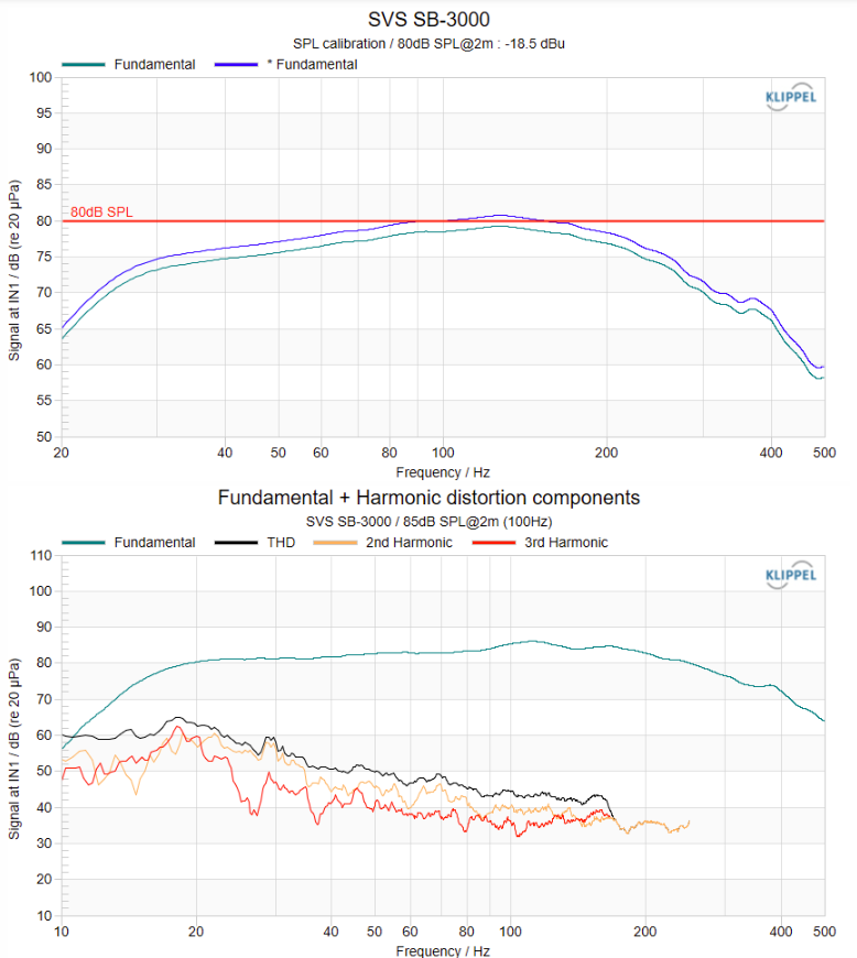

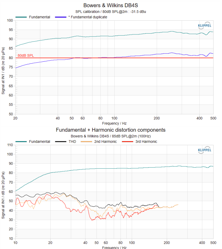

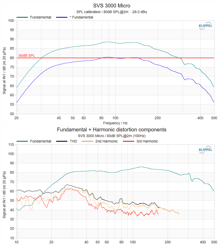

rashomon Posted April 25, 2025 Report Posted April 25, 2025 А наишао сам и на мерења појединих subwoofer-а, додуше нема за спомињани KEF KC62 Quote

dj.nik Posted April 25, 2025 Report Posted April 25, 2025 Zaboravi te grafikone, pođi od svoje sobe. Delija ti je već napisao gde ćeš imati najizraženije bumbanje. Druga stvar, u sobi 4x4m najniža prirodno reprodukovana frekvecija biće po dijagonali sobe a to je nekih ~60Hz. Prvi niži harmonik je 30Hz i budi zadovoljan ako se on fino reprodukuje. Hvalospevi 11Hz i takvi parametri. Sa time se tresu prozori pa i cela zgrada a ne čuje ništa, to osećaju komšije. I mala membrana može da reprodukuje vrlo niske frevencije, samo je pitanje kojom glasnoćom. Slušalice lako odsviraju 19-20Hz, na par milimetara od uvceta. Ako ti je cilj niske frek. za filmove tj. efekte, bolje pogledaj neki projekat sa tzv. 'eksajterima' ili 'bass šejkerima'. Mogu da se naprave da npr. izgledaju kao okačene slike na zidu. Potreban je lagan a krut materijal, počev od stirodura pa nadalje. Quote
rashomon Posted April 25, 2025 Report Posted April 25, 2025 Ух, надам се да не нисмо погрешно разумели. Нити сам оптерећен да subwoofer мора ићи екстремно ниско нити да мора имати неку ultra-bold-sega-mega снагу од 100.000W. Једноставно ми треба нешто да допуни Dali Oberon 5, да се мало боље ужива у музици и филмовима. Нпр. да се мало боље чују оргуље код класичне музике (Баха), или контрабас у Џез-у, или бас гитара код Red hot chili peppers, Faith no more... и наравно да се може уживати и у филмовима. Још једном, не тражим ништа екстремно од 100.000 евра, нити планирам да продам стан да би купио кућу, где ће цео спрат бити биоскопска сала. Већ нешто иоле квалитетно да употпуни постојеће звучнике у постојећој соби. Апропо фреквентног опсега, ако је тачна ова скала онда је и 25-20 Hz пуна капа: Нисам ни оптерећен графицима, једноставно сам тражио поређења subwoofer-а и нашао графике на:https://www.audiosciencereview.com/forum/index.php?threads/i-measured-10-subwoofers.49042/ Пошто папир трпи све, сматрао сам да је боље да питам за конкретне утиске. Quote
