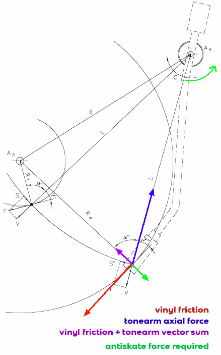

Nixie Posted June 11, 2024 Report Posted June 11, 2024 Antiskating korekcija je sila kojom se kontrira sili koja se stvara zbog toga što je sila trenja igle u brazdi pod nekim uglom u odnosu na osu ručice. Sila trenja je uvek tangencijalna na prečnik brazde. Kad se sila trenja projektuje na osu ručice i upravno na osu, dobiju se dve komponente. Jedna nije problematična, ona u osi, a problematična je ona upravno na osu, ona vuče sve ka centru rotacije. Osa ručice je virtuelna, kreće iz vertikalne ose ležaja i završava se u vertikalnoj osi igle, bez obzira na oblik ručice. Znači čista geometrija. Kod tangencijalne ručice, sila trenja je u osi ručice i nema bočne komponente. Quote
