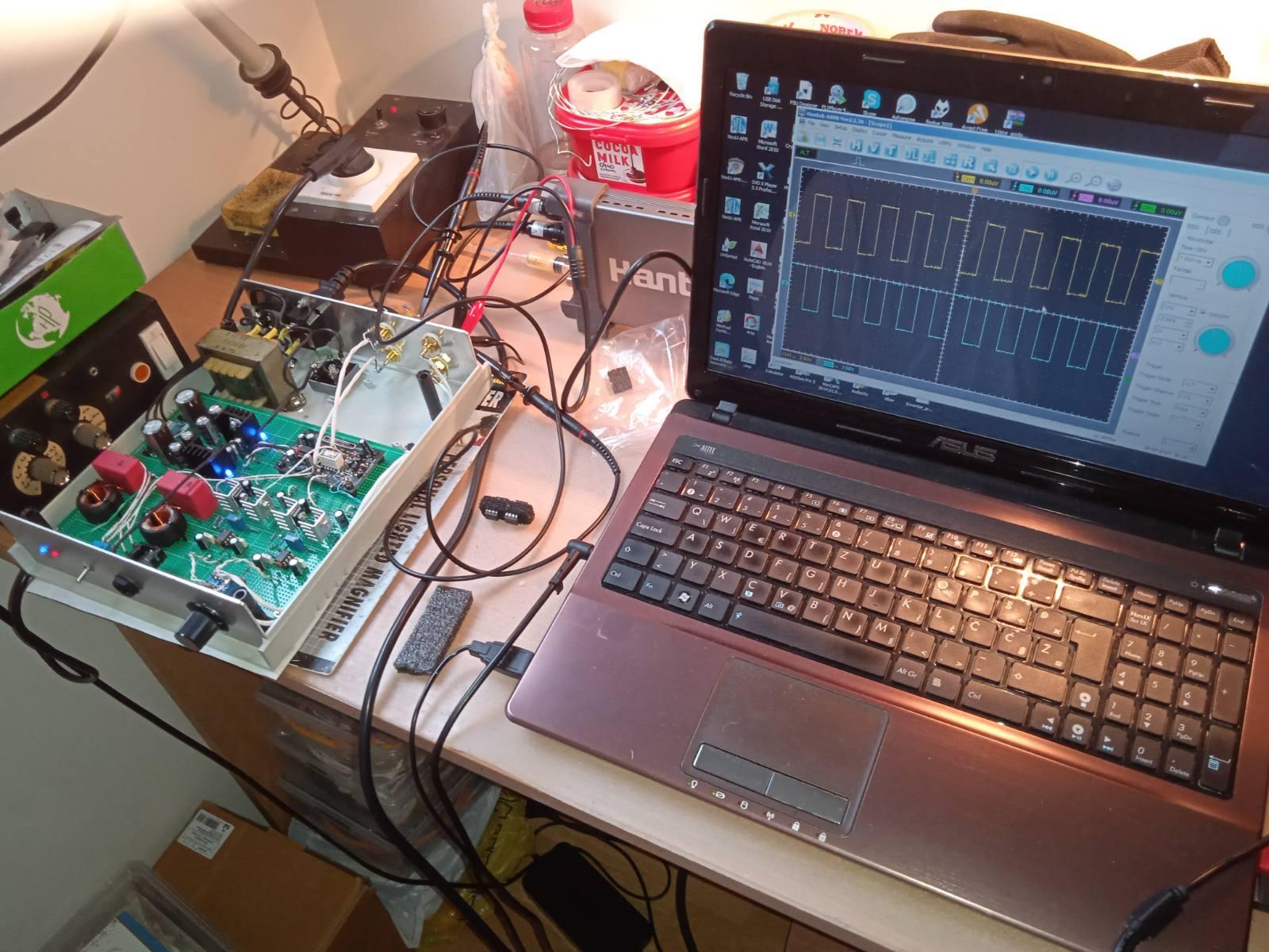

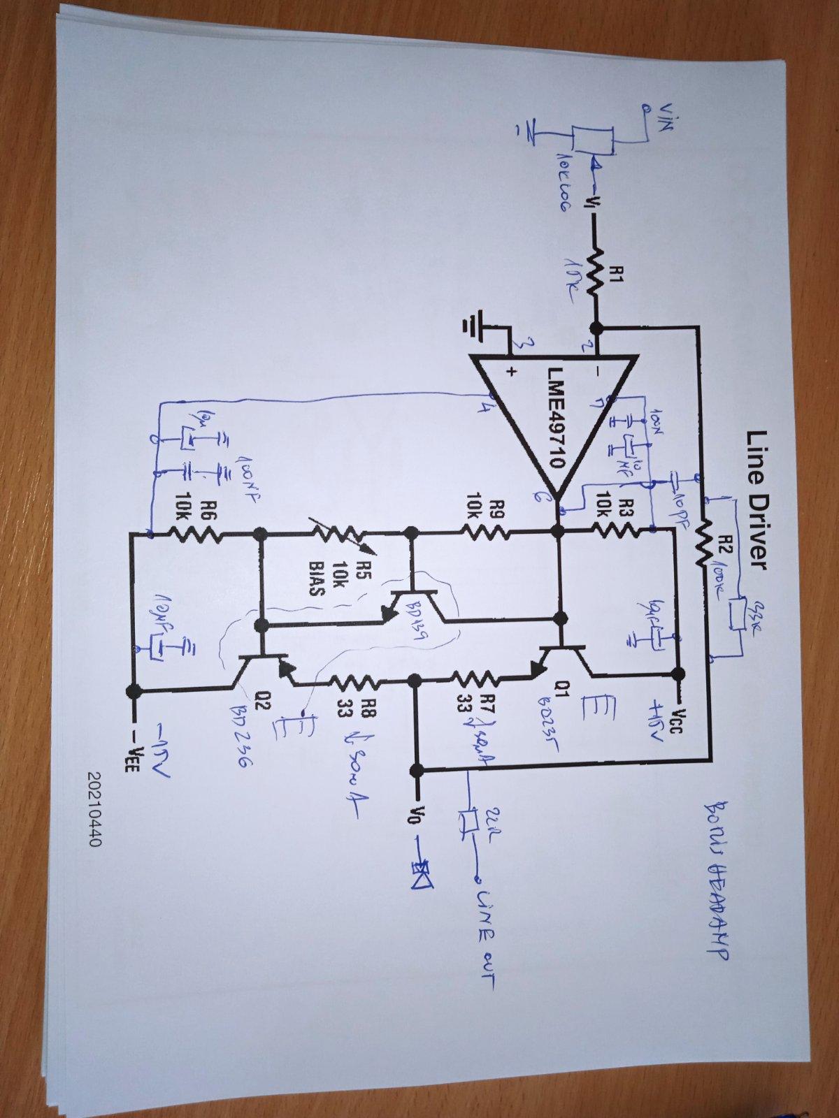

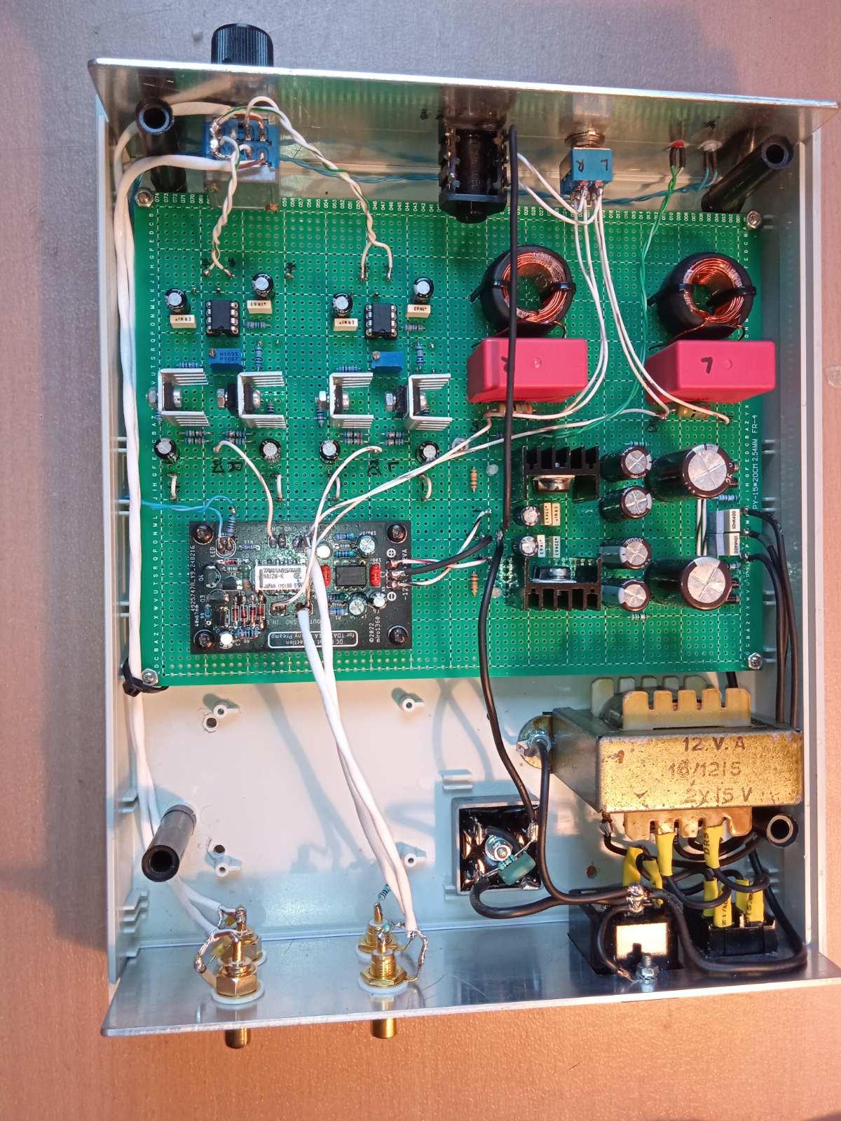

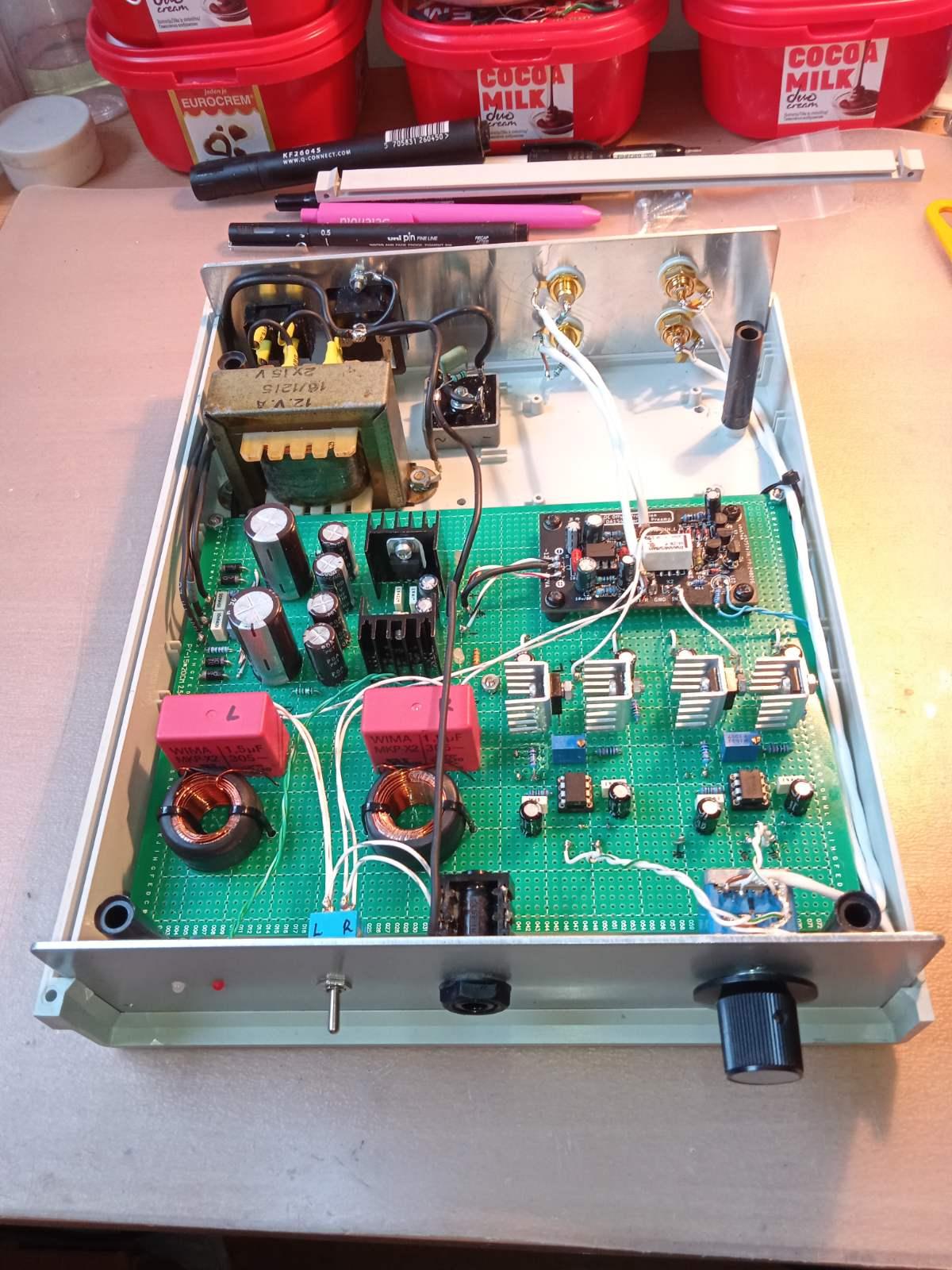

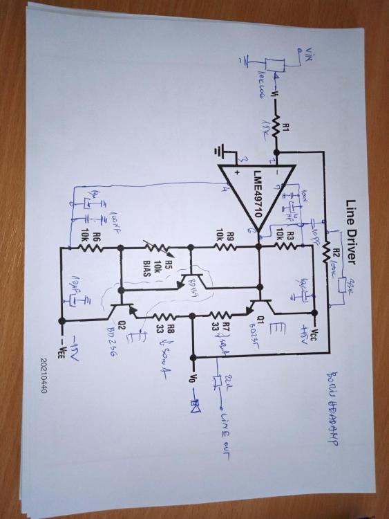

Nixie Posted August 15, 2024 Author Report Posted August 15, 2024 Još jedan prototip Headamp-a u fazi puštanja u rad i podešavanja. Nije baš Whammy, dosta je skromnije, ali je sličnog koncepta, samo sa bipolarnim push-pull izlaznim stepenom. Quote

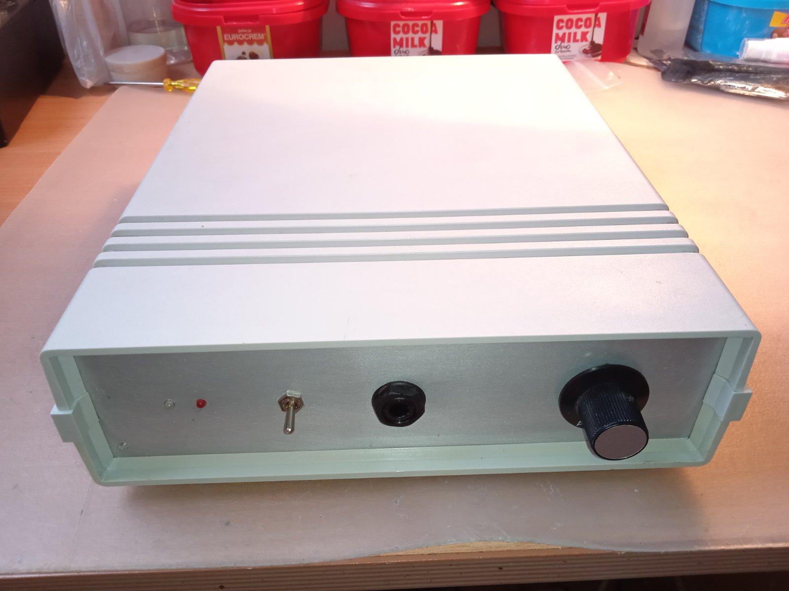

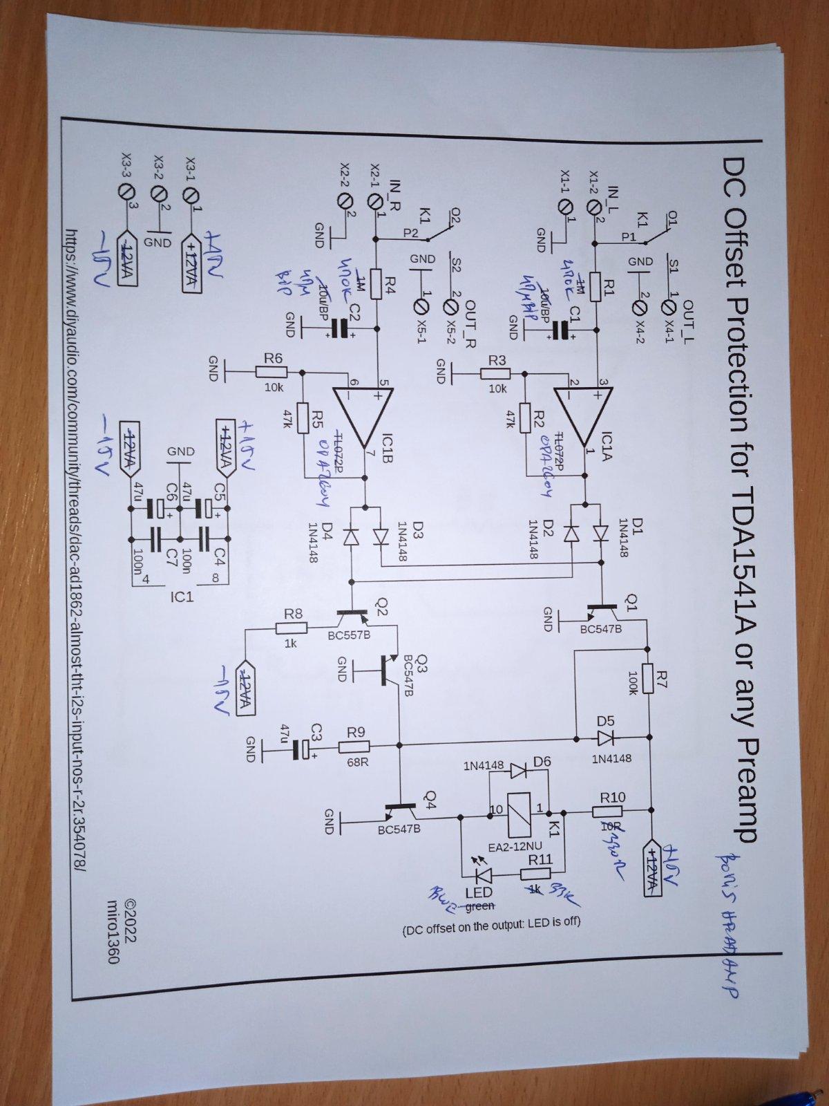

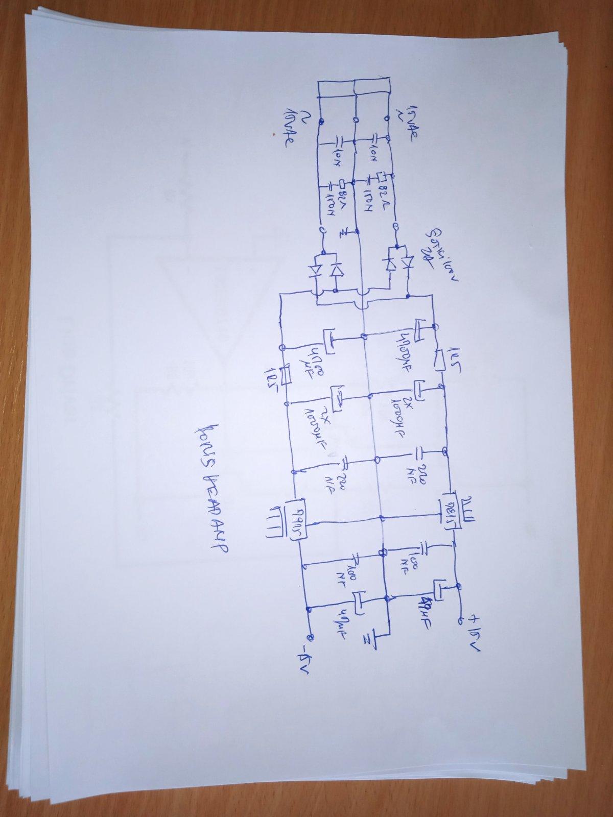

Nixie Posted August 19, 2024 Author Report Posted August 19, 2024 Skromna sprava, ali radi lepo. Vrlo malo kompenzacije je trebalo za savršenu reprodukciju četvrtki. Nije loše ni kao Line preamp, ali primarna namena je Headamp. Ugrađena je DC zaštita da se zaštite skupocene (ali i jeftine) slušalice. Ugrađena je i kompenzacija frekventnog opsega za AKG K371, koja se može isključiti. Sve je pravilno uzemljeno (preamp, metalni paneli, trafo) i dodat Line Out. Sve u svemu, zadovoljan sam kako je ispalo. Quote

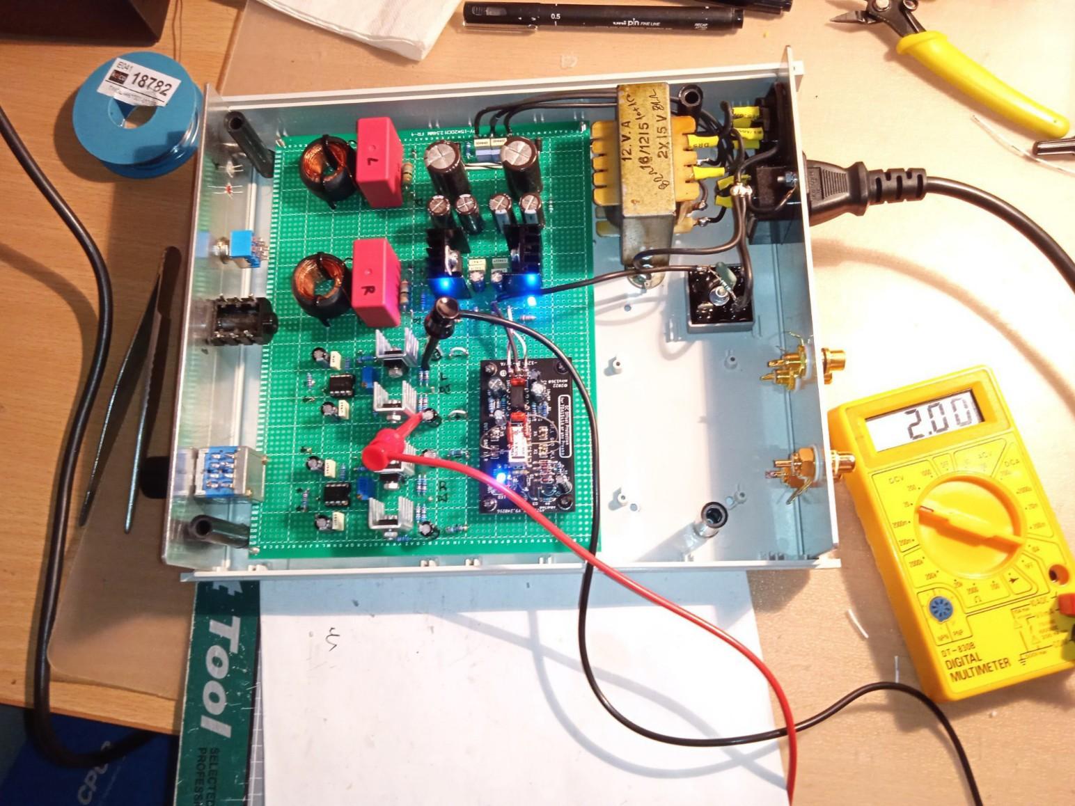

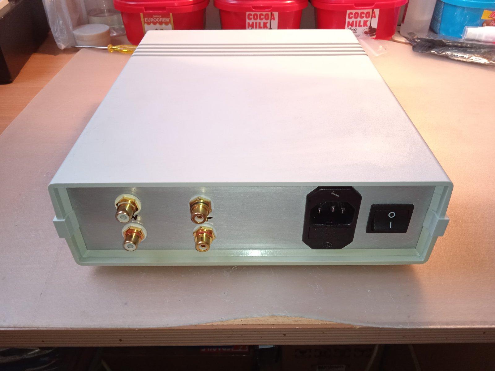

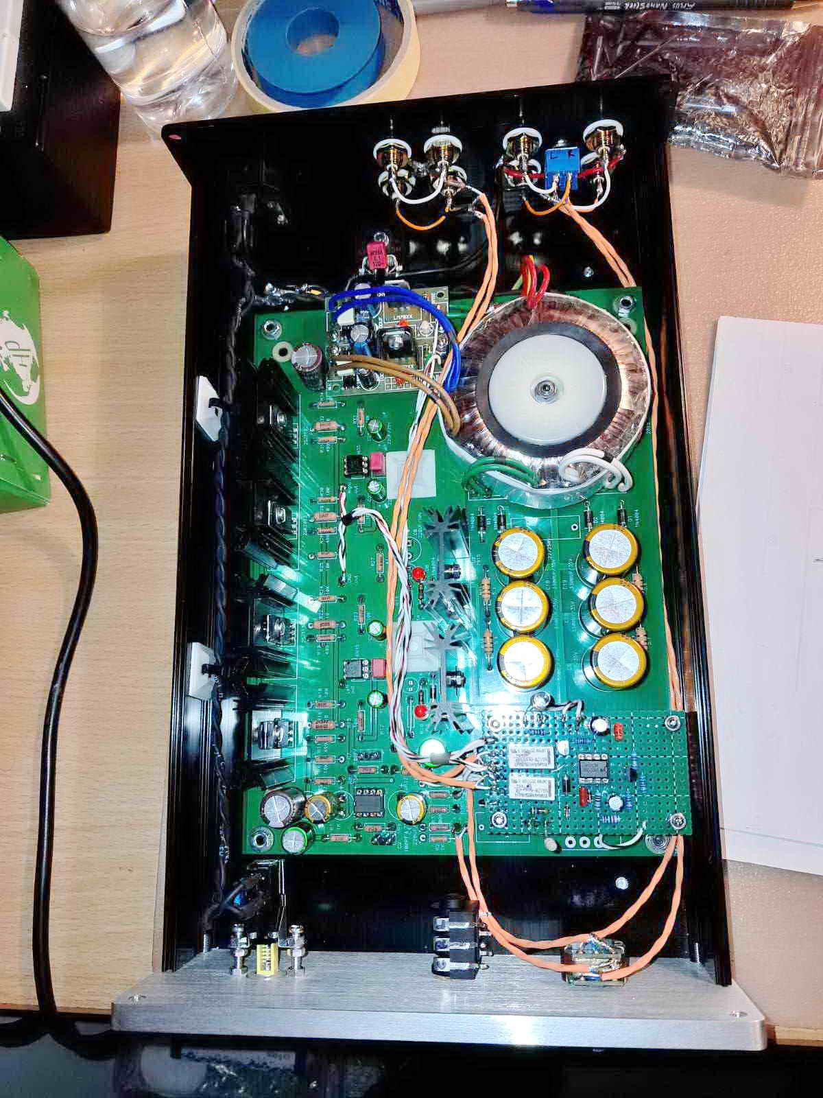

Nixie Posted March 19, 2025 Author Report Posted March 19, 2025 Pri kraju je još jedan Whammy headamp/preamp. Sve isto ko pre, samo malo drugačije. Ovog puta su na izlazu originalni Toshiba mosfetovi, teškom mukom nabavljeni (upareni 2SJ313/2SK2013). Takođe sam predvideo dva ulaza i dva izlaza, da bude kao pravi line preamp. Pretpostavljam da će mu savršeno pasovati Burson V7 Classic, barem se nadam. ? Quote
sweeT_Tooth Posted March 19, 2025 Report Posted March 19, 2025 ? добро ти оно решење за мрежни прекидач. ? Quote
Nixie Posted March 19, 2025 Author Report Posted March 19, 2025 Ne bih taj stavljao, nego dolazi uz kutiju, ima navoje za limeni nosač u prednjoj ploči i otvor namenski za njega na prednjici. Uzeo sam par rezervnih ako zatreba nekad. Druga opcija je proširenje otvora na fi16mm i ugradnja onog lepog prekidača koji stavljam na dakove. Quote
sweeT_Tooth Posted March 19, 2025 Report Posted March 19, 2025 Ма добар је тај прекидач и веома поуздан само између предње плоче и прекидача стави одстојник на српском дистанцер, има га у Келку, цца 10мм.! Quote
Nixie Posted March 19, 2025 Author Report Posted March 19, 2025 Ne treba tu ništa dodavati i oduzimati. Na šrafovima stoji to čvrsto za sve pare. Inače imam plastičnih ostojnika raznih. ? Zameram samo što nije dupli prekidač, ali da je jak, jeste. A uključuje trafo 30VA, trajaće to. Quote
