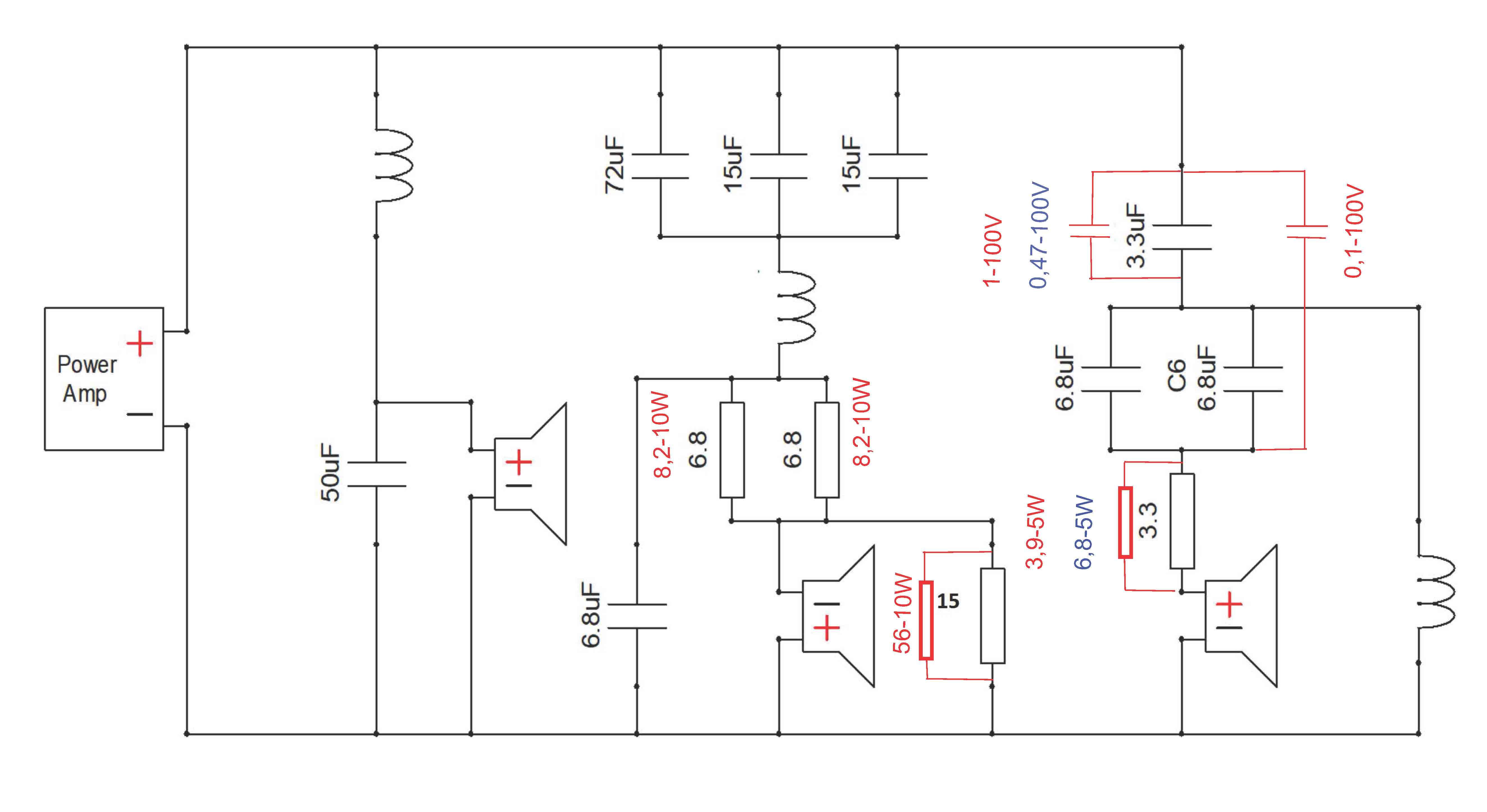

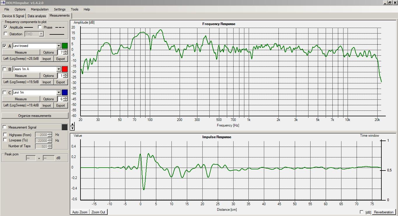

dj.nik Posted February 13, 2024 Report Posted February 13, 2024 1 sat ranije, zoranzu said: Najjednostavnije je da se na postojecoj skretnici ,paralelno blokovima za visokotonac,doda mala vrednost kondenzatora od poliprpoilena ili stirofleksa(10 do 100 puta manja od postojece vrednosti) i fino podesi gornji spektar zvuka Zbog izuzetno male vrednosti novog C,nece se promeniti rezna frekvencija vec sam karakter zvuka Plave Wime FKP su preporuka Ova nadogradnja kod visokotonca doprinosti bržem tranzijentnom odzivu -brzo se napuni mali C. Nema plavih Wima FKP već su to Vishay MKP1837. Najbolji rezultati se postižu sa teflonskim kondom ali su prilično skupi (sem ruskih, nekada bilo) Inače, odziv zvučnika je odličan, sa blagim nagibom naniže celog spektra ka visokima. Meriti bass odziv iliti sve ispod 200 Hz u sobi nema nikakvog smisla. Quote
Djole & Petar Posted February 13, 2024 Report Posted February 13, 2024 Da, to mi je poznato da postoji kao preporuka, ali budući da nisam elektroničar, pa rizikujem da lupim sa narednim pitanjem... Paralelno na kompletno RLC kolo u kome je visokotonca ili sve komplet sa rednim kondenzatorom ispred, ili samo nad nekim kondenzatorima koji postoje u kolu visokotonca? Quote
dj.nik Posted February 13, 2024 Report Posted February 13, 2024 Dodaje se samo na kondenzator na putu HF signala i kao šti je napisao Zoki FTA, ta vrednost neće promeniti susretne frekvencije skretnice. Quote

Nixie Posted February 14, 2024 Author Report Posted February 14, 2024 10 sati ranije, Djole & Petar said: Da, to mi je poznato da postoji kao preporuka, ali budući da nisam elektroničar, pa rizikujem da lupim sa narednim pitanjem... Paralelno na kompletno RLC kolo u kome je visokotonca ili sve komplet sa rednim kondenzatorom ispred, ili samo nad nekim kondenzatorima koji postoje u kolu visokotonca? Evo kako sam ja to radio na par skretnica. Ima efekta samo kad su budget kondenzatori. Staviš li nešto skupo, Jantzen Silver Z recimo, nema razlike. Ili ja ne čujem dobro što neko reče. ? Quote
Aibo Posted February 14, 2024 Report Posted February 14, 2024 Verovatno zavisi i sa čim se bajpasuje. Ja sam u svom Spirit Wind zvučniku pre nekog vremena baš na Silver Z stavio Miflex KPCU-01 bypass i solidno se čula razlika. Meni inače to merenje odziva koje si ti okačio izgleda odlično. Skoro kao pod konac, sa vrlo blagim opadanjem što je u normalnoj sobi baš kako treba da izgleda. Svakako bih prvo probao bypass sa nekim od gore predloženih kondenzatora. Quote

somilenko Posted February 14, 2024 Report Posted February 14, 2024 On 10. 2. 2024. at 22:16, Nixie said: @Aibo Mislim da najveći problem pravi ova "grba" od 60 - 200 Hz i da "maskira" ostatak, kontam da bi tu neki "ozloglašeni" PEQ rešio stvar na elegantan način bez dodatnih "hardverskih" intervencija... Quote

Nixie Posted February 14, 2024 Author Report Posted February 14, 2024 1 sat ranije, somilenko said: @Aibo Mislim da najveći problem pravi ova "grba" od 60 - 200 Hz i da "maskira" ostatak, kontam da bi tu neki "ozloglašeni" PEQ rešio stvar na elegantan način bez dodatnih "hardverskih" intervencija... Ta grba je samo na levom zvučniku i predstavlja jedan deo problema, trenutno slabo rešiv jer je limitirana mogućnost pomeranja levog zvučnika. Zato sam predložio da se osim odmicanja koliko je moguće usput i podigne zvučnik. Desni zvučnik je prilično slobodan u prostoru i ima vrlo malo room gain-a. Ni to baš ne valja. Quote
