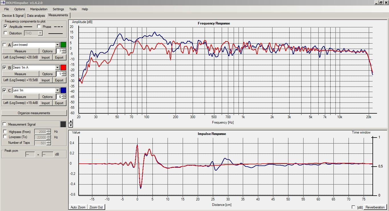

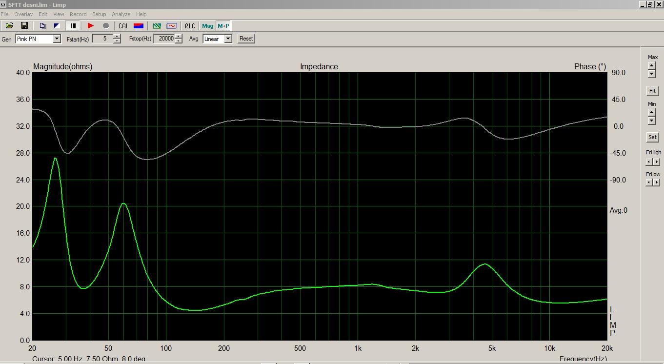

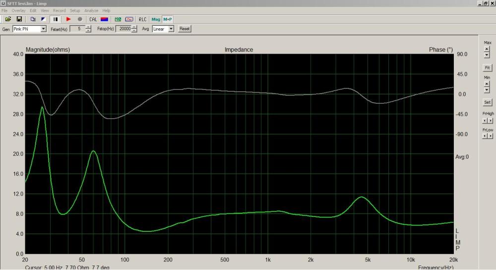

Nixie Posted February 10, 2024 Report Posted February 10, 2024 Evo merenja ovih zvučnika, urađena su sledeća merenja: Oba zvučnika na 1m (plavo je levi, crveno je desni) Merenje levog zvučnika na 3m (taj je u ćošku, zeleno) I impedanse oba zvučnika. Quote
Nixie Posted February 10, 2024 Author Report Posted February 10, 2024 Na slušanju, fali malo visokih definitivno, i levi zvučnik koji je u ćošku bumbara dosta. Visoki su pomalo agresivni, ali im nedostaje detalja. Malo ću da razmislim i predložim rešenje kako da se ispeglaju bez mnogo izmena. Ideja je da se spusti nivo srednjotoncu, a podigne nivo visokotoncu, tako da se dobije izbalansiraniji zvuk, da zvuče malo sličnije T+A, ali sa više basa. Da im se udahne novi život i malo ukine agresivnost u zoni 1-5k. Zbog položaja levog zvučnika u samom ćošku, T+A su po meni bolji izbor od Sonusa za trenutni raspored. Bas boom je nerešiv sa ovakvim rasporedom, ili da se trpi, ili da se menja raspored, nema treće. Što se impedanse tiče, jedan minimum od 4,2 oma na oko 150Hz, realno odgovara opisu zvučnika sa 6 oma nominalnom impedansom. Snimljen je i desni zvučnik na 3m, na mestu slušanja, ali sam ja izgleda greškom prepisao to merenje novim merenjem. Slično je bilo levom zvučniku, ali bez tolikog izdizanja niskih frekvencija. Quote

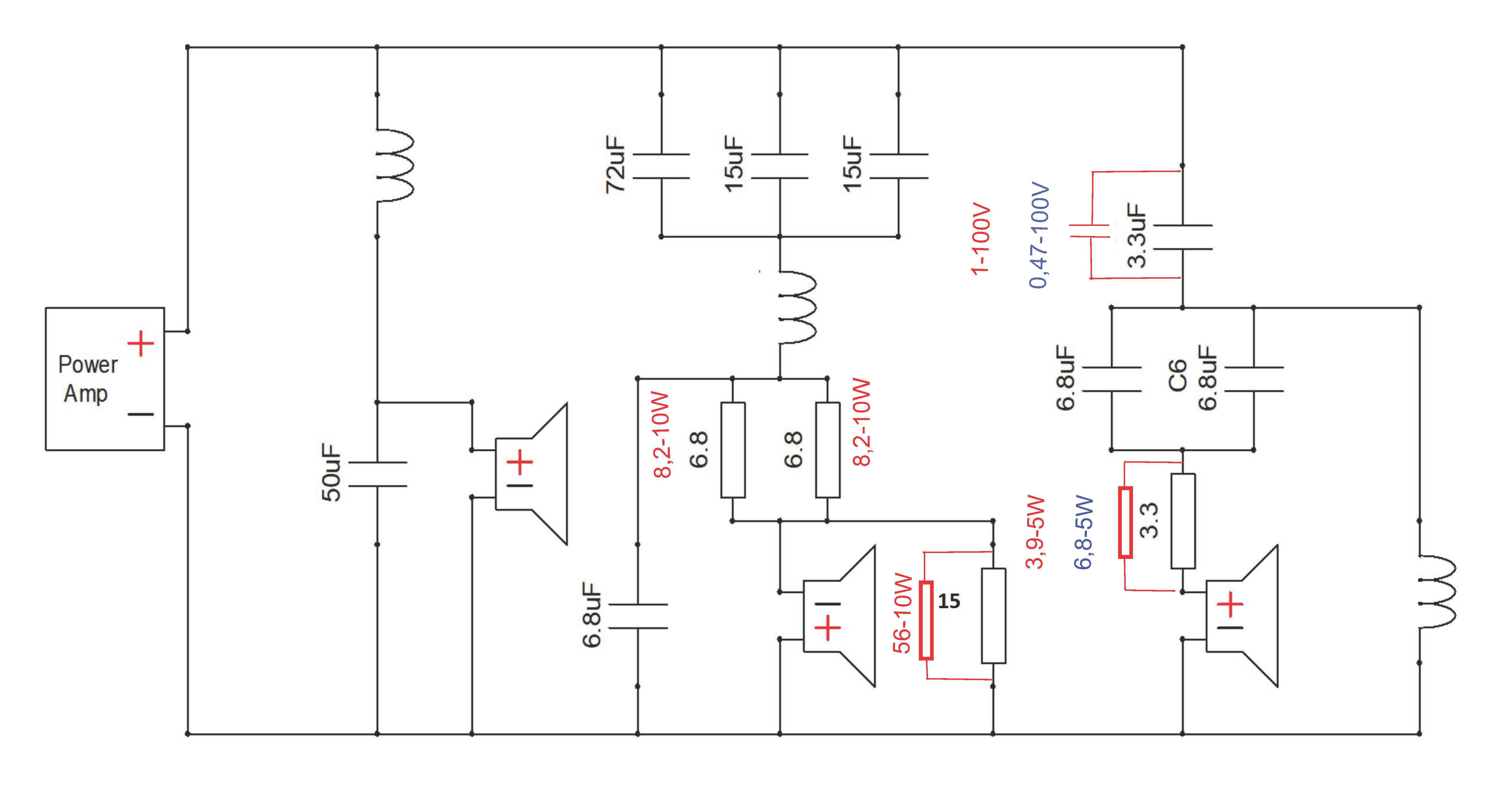

Nixie Posted February 12, 2024 Author Report Posted February 12, 2024 Evo mog predloga na bazi aktuelnih merenja. Predviđeno je svuda dodavanje paralelnih komponenti, osim otpornika 6,8oma koji se moraju zameniti sa 8,2oma. Na visokotoncu imaju dve opcije, plava i crvena. Svega ima po našim prodavnicama. Žičani (keramički) otpornici od 5 i 10W i neki jeftini poliester kondenzatori za probu. Ako uspe proba, onda se može razmišljati o boljim komponentama, zameni ožičenja i sličnim akcijama. Moguće je da bude bolje zvučno bez intervencije na srednjotoncu, zato bih ja prvo probao samo podizanje nivoa visokotonca. Ako se ne dobije dovoljno visokih, postoje Kineski Vifa XT25A visokotonci od 8oma (originalni su 4oma - XT25SC90) koji pasuju ovde savršeno, i ta opcija je validna. Sviraju zaista odlično (probato) i istih su dimenzija kao ovi na kutijama koji su takođe Kineski jer Vifa sa NEO magnetima se pravi samo u Kini. Onda bi se oni ugradili umesto originala, tu bi se dobilo još malo na glasnoći bez smanjivanja impedanse na visokim frekvencijama, pa bi se eventualno kasnije utišavali ako zatreba L padom. Ali o tom potom. https://www.ebay.com/itm/225033916031 Quote

Nixie Posted February 12, 2024 Author Report Posted February 12, 2024 Treba probati, sitnim koracima do uspeha. Ako ne uspe lako je sve vratiti nazad. Realno, visoki su previše depresirani. Računam da treba dići par dB visoke i spustiti koji dB sredinu, i ima da propevaju. Ko vagica, samo pritisneš jedan kraj. ? Quote
