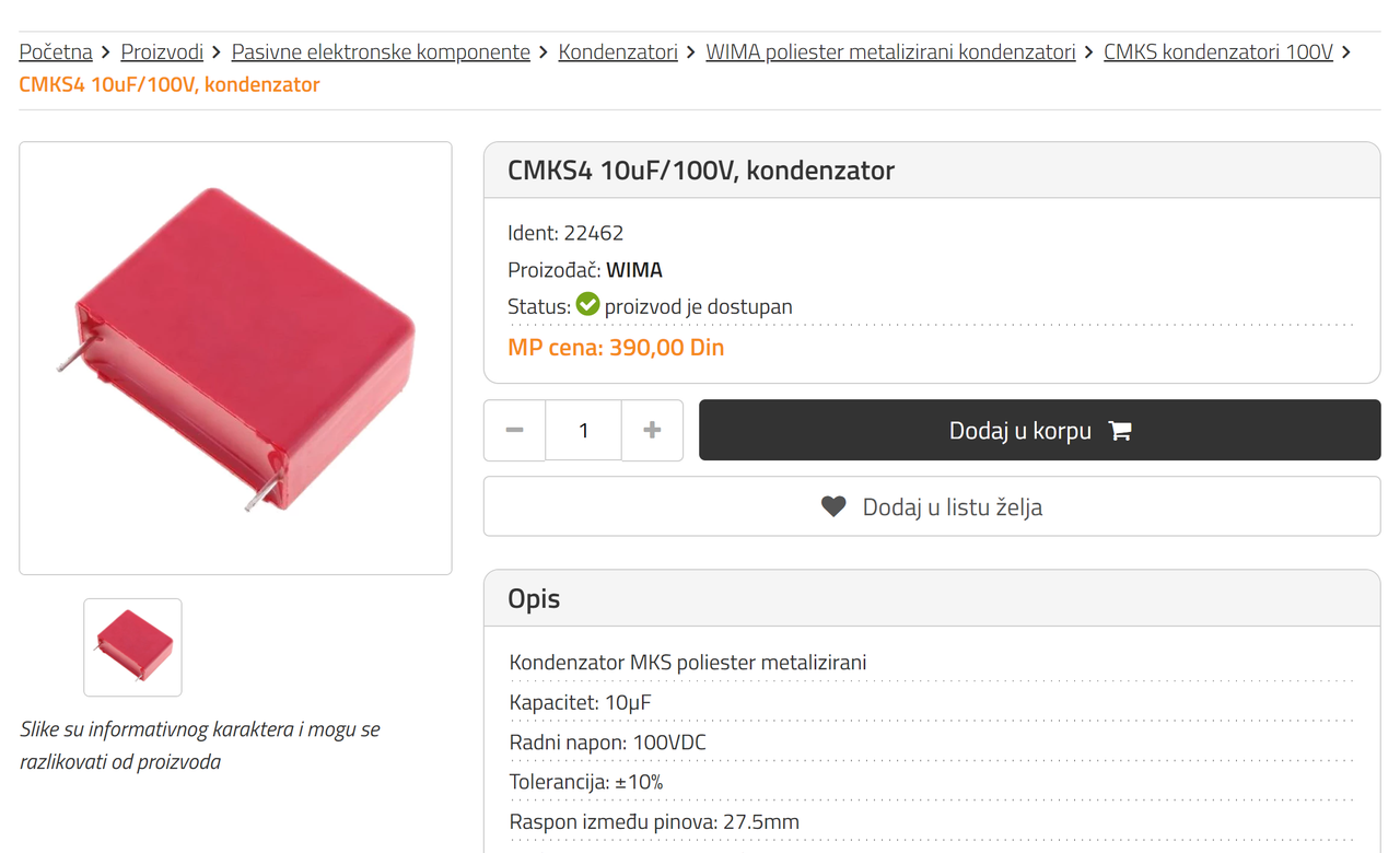

Djoleks Posted January 1, 2024 Report Posted January 1, 2024 Pozdrav drugari,srecna nova godina.Imam jedne stare zvucnike pa bih osvezio skretnicu 10uf/10/100 MKT 344 HQ pored je philips logo.Pitanje je ima li smisla menjati posto se radi o kutijama 40+ godina,i sta bi bilo krsteno tu staviti??Ima par komada i razlika je samo u uf. Quote

Djoleks Posted January 1, 2024 Author Report Posted January 1, 2024 Pitanje je bilo cime bih mogao da zamenim. Quote
zek Posted January 1, 2024 Report Posted January 1, 2024 3 sati ranije, Djoleks said: Imam jedne stare zvucnike pa bih osvezio skretnicu 10uf/10/100 MKT 344 HQ pored je philips logo. Te MKT ja ne bih dirao, jedino ako u skretnici ima nekih elektrolitskih kondenzatora, njih treba zameniti ili sa blok kondenzatorima (ako je fizički moguće) ili sa novim elkovima. Quote
