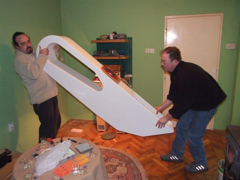

zflazar Posted December 5, 2023 Report Posted December 5, 2023 ah poslušaj mudre savete koje si dobio ovde na Forumu glede racionalnog pristupa dizajnu kutija da ne završiš sa Hedlund hornom u kojoj je Cabasse extended range zvučnik. Podržavam ideju o copy paste nekog projekta sa Tang Band zvučnicima, ili Visaton ili Mark Audio prcvoljcima koji pružaju svi redom enormnu zabavu tokom učenja o širokopojasnim zvučnicima. Puno sreće u svakom slučaju. Quote
Delija Posted December 5, 2023 Report Posted December 5, 2023 Stara fotka ili se radovi blize kraju? ? Quote
