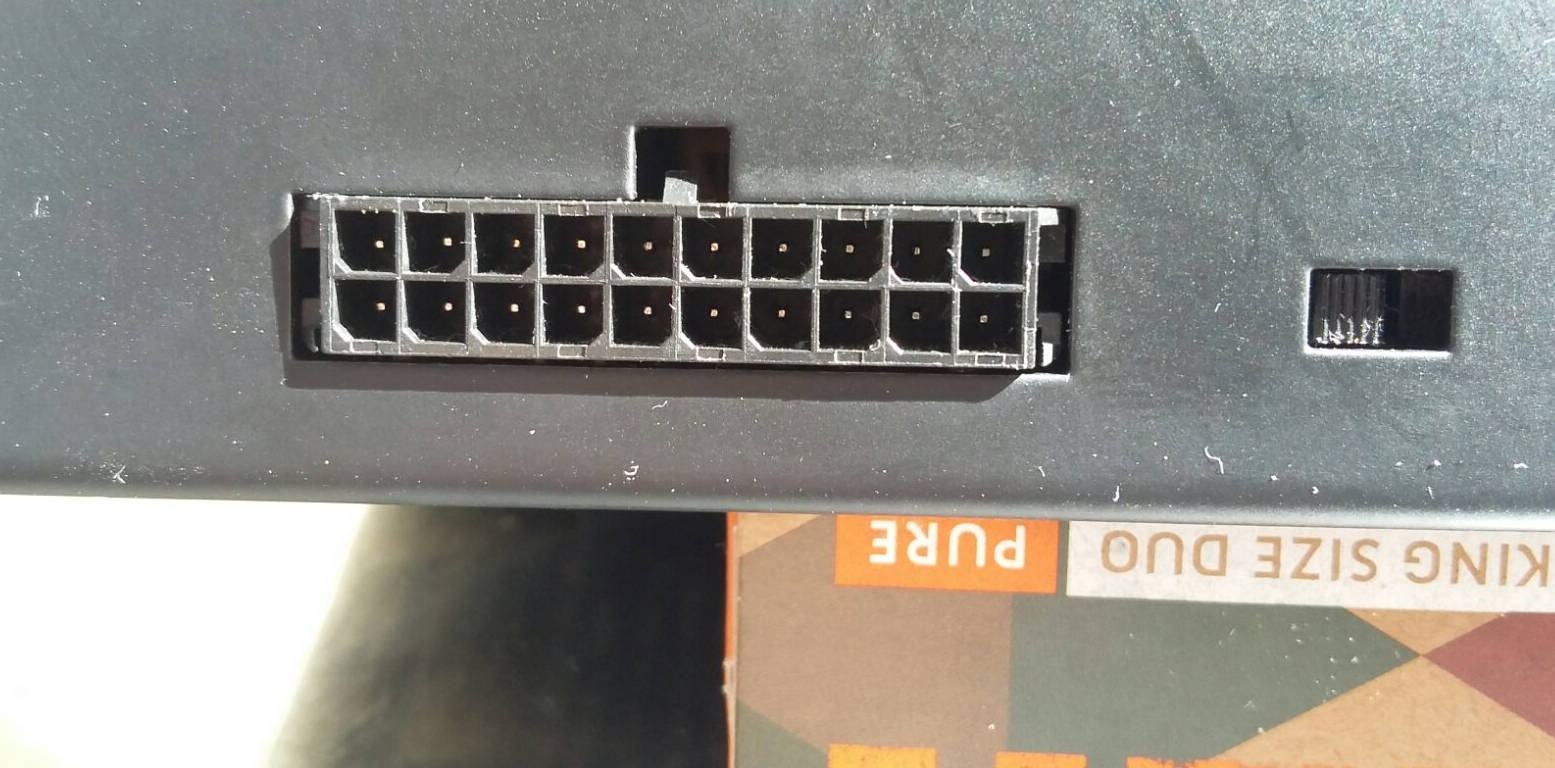

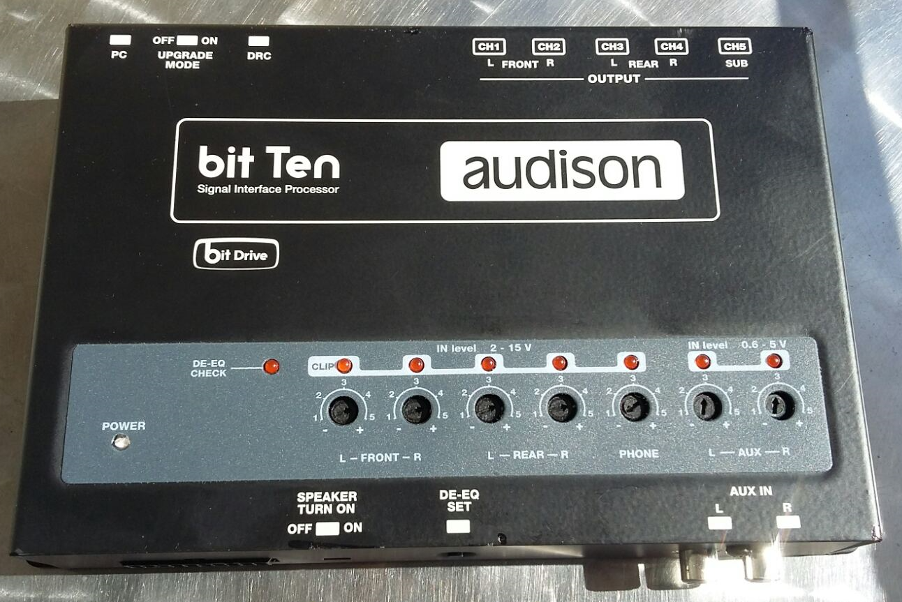

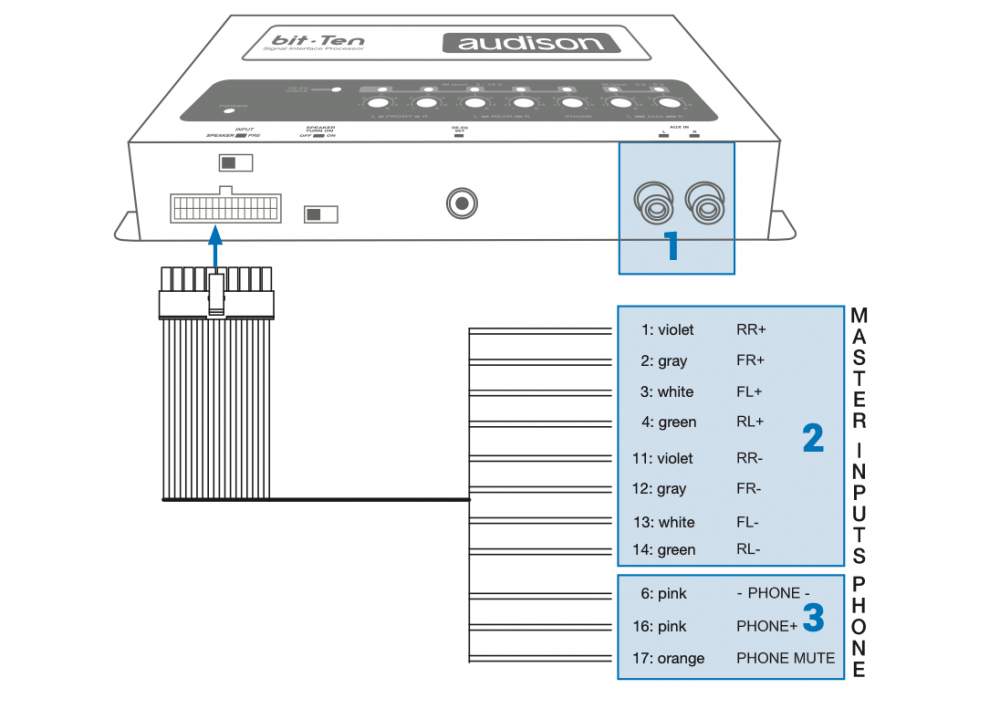

Gorfili Posted September 20, 2023 Report Posted September 20, 2023 Pozdrav! Da li neko zna gdje se još koristi ovaj standard konektora? Original je dostupan samo iz Italije (skup), ali kontam da mora da postoji nešto slično i u drugim uređajima.. možda PC.. Mislim da ću softver negdje izguglati, ali ako neko ima original, to bi mi bila ogromna pomoć. Inače, imate li iskustva sa ovim procesorom: bit Ten - Audison - Car Audio Amplifiers, Speakers, Processors (ili nekim drugim, koliko je to u praksi korisna stvarčica?) Hvala!! Quote
sweeT_Tooth Posted September 20, 2023 Report Posted September 20, 2023 Искрено мени тај конектор личи на главни конектор напајања за матичну плочу ПЦ-а.Послато са M2006C3MNG помоћу Тапатока Quote
shon3i Posted September 20, 2023 Report Posted September 20, 2023 2 sati ranije, giZ_Mo said: Искрено мени тај конектор личи на главни конектор напајања за матичну плочу ПЦ-а. Послато са M2006C3MNG помоћу Тапатока Isto, samo je onaj stariji tj 20-pinski, posto su za ove nove svi 24pina. Quote
sweeT_Tooth Posted September 20, 2023 Report Posted September 20, 2023 Ма да 100%, мислим да су данашњи 20+4 па се спајају.Послато са M2006C3MNG помоћу Тапатока Quote

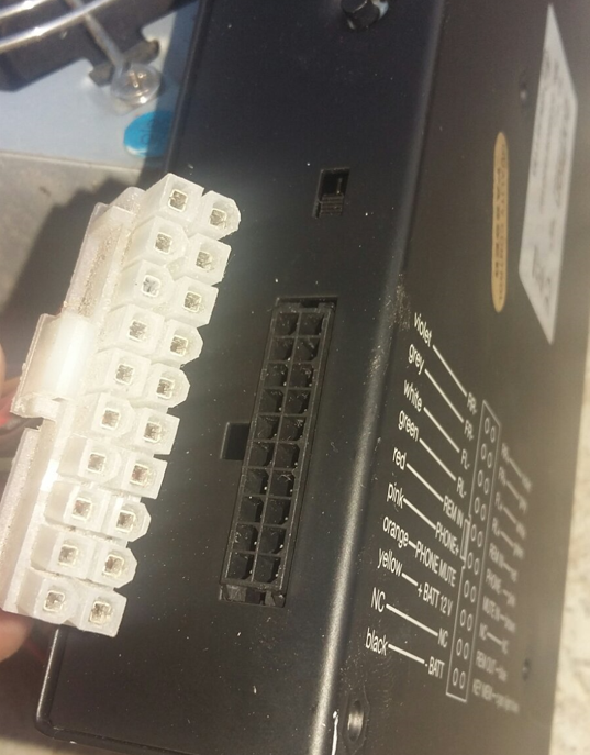

Iron man Posted September 20, 2023 Report Posted September 20, 2023 Šta se utakinje u taj konektor? Da prepraviš i mušku i žensku stranu? Quote
Gorfili Posted September 20, 2023 Author Report Posted September 20, 2023 Kako to misliš? anyway, ako bi pc konektor završio posao, to bi bila najbolja solucija... Quote
sweeT_Tooth Posted September 20, 2023 Report Posted September 20, 2023 Ево конектора од стандардног ПЦ напајања.Послато са M2006C3MNG помоћу Тапатока Quote
sweeT_Tooth Posted September 20, 2023 Report Posted September 20, 2023 Ne, mnogo je veći..Смањи Послато са M2006C3MNG помоћу Тапатока Quote

zormanic Posted September 20, 2023 Report Posted September 20, 2023 Da, sigurno je nešto za auto, raspitaj se kod lokalnih auto - električara (ako misliš da imaju pojma osim da napčaćiju) ovde je valjda slika koja se uklapa: https://www.briskoda.net/forums/topic/488752-help-with-wiring-dsp/ Quote

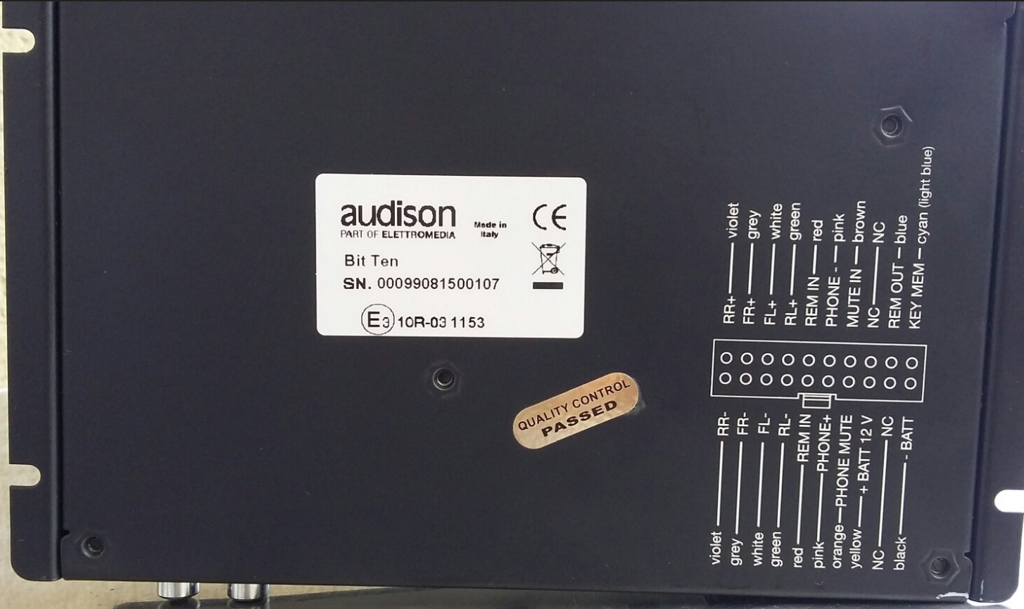

zormanic Posted September 20, 2023 Report Posted September 20, 2023 Pogledaj i ovo: chrome-extension://efaidnbmnnnibpcajpcglclefindmkaj/https://130.com.ua/manuals/ru/%D0%98%D0%BD%D1%81%D1%82%D1%80%D1%83%D0%BA%D1%86%D0%B8%D1%8F-%D0%97%D0%B2%D1%83%D0%BA%D0%BE%D0%B2%D0%BE%D0%B9-%D0%BF%D1%80%D0%BE%D1%86%D0%B5%D1%81%D1%81%D0%BE%D1%80-Audison-Bit-Ten.pdf iz njega, kolko sam uspeo G-prevodiocem: "Бит Тен је опремљен мултифункционалним 20-пинским жичним конектором који повезује напајање, даљински управљач, улазе високог нивоа и додатне сервисне функције. Повежите жице према њиховој намјени." .... Quote

Gorfili Posted September 20, 2023 Author Report Posted September 20, 2023 4 minutes ago, zormanic said: probaj sada: https://www.google.com/url?sa=i&url=https%3A%2F%2F130.com.ua%2Fmanuals%2Fru%2F%D0%98%D0%BD%D1%81%D1%82%D1%80%D1%83%D0%BA%D1%86%D0%B8%D1%8F-%D0%97%D0%B2%D1%83%D0%BA%D0%BE%D0%B2%D0%BE%D0%B9-%D0%BF%D1%80%D0%BE%D1%86%D0%B5%D1%81%D1%81%D0%BE%D1%80-Audison-Bit-Ten.pdf&psig=AOvVaw2ZeptPtz9lOJiIjg93kyr2&ust=1695315578145000&source=images&cd=vfe&opi=89978449&ved=0CBMQ3YkBahcKEwiA1_7K1rmBAxUAAAAAHQAAAAAQCQ Thanks! Imam uputstvo na eng, znam u principu čemu služi.. užasno mučno za ugradnju, a nemam ni ovaj konektor ni originalni softver.. Trebalo bi da je efekat extra, ali ne znam nikoga ko ima, niti sam čuo kako mijenja zvuk (ima jedino par videa na YT).... Quote

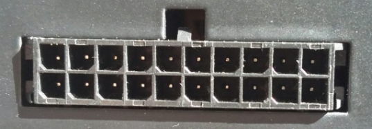

sweeT_Tooth Posted September 20, 2023 Report Posted September 20, 2023 Колики је осни размак између пинова, 1,27 или 2,54мм?Послато са M2006C3MNG помоћу Тапатока Quote
