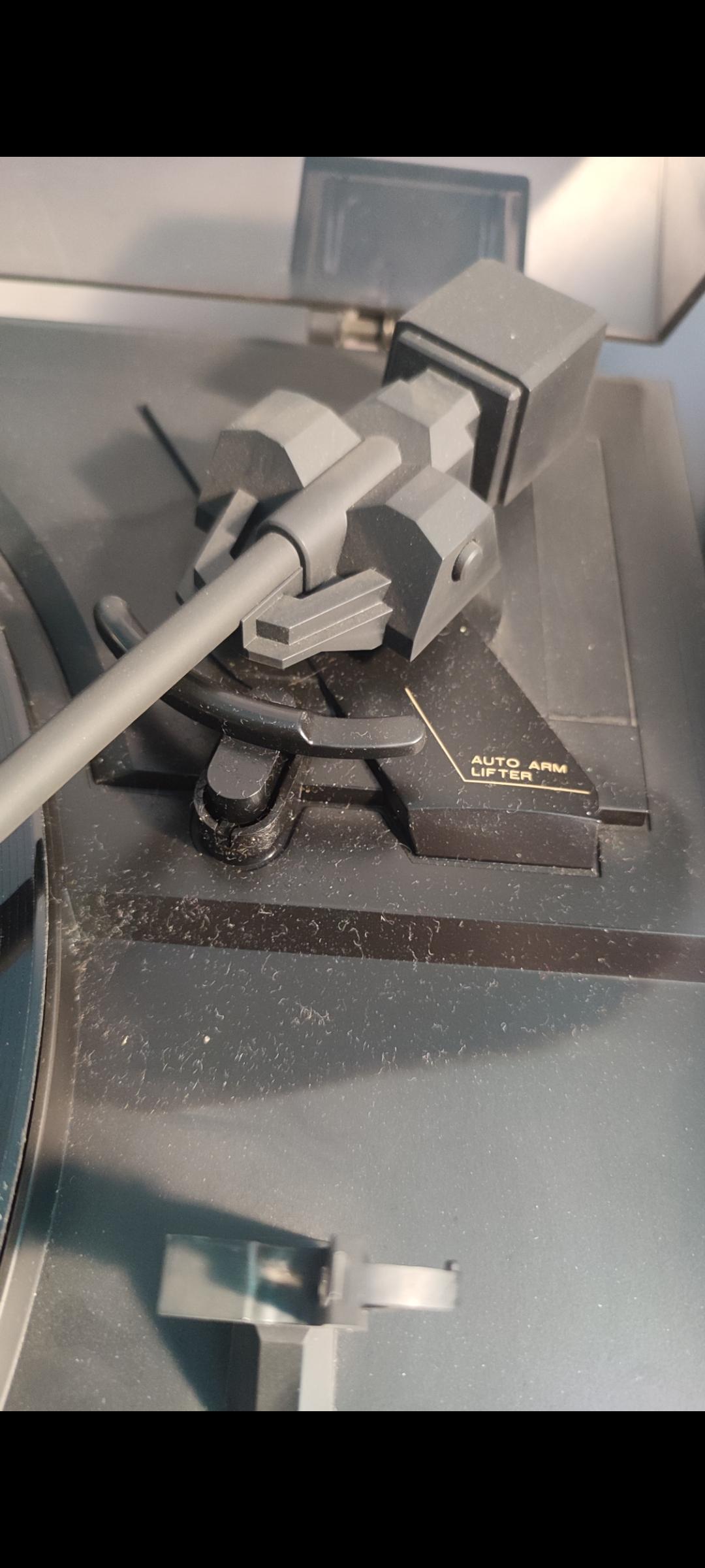

tabaedesi Posted June 12, 2025 Report Posted June 12, 2025 Ok pošto ovaj Topić isplivava na Guglu kada čovek traži servis gramofona u Beogradu i s obzirom da ovde očigledno ima stručnih ljudi, registrovah se u nadi da će mi neko pomoći da sredim gramofon. Model je Marantz Automatic Turntable TT185. Problem se oslikava u tome da se motor samo ponekad aktivirao kada se igla pomeri prema ploči. Sve ređe i ređe i čini mi se da je konačno crkao. Takođe , kada bih pustio ploču da ode do kraja i mehanizam za automatsko vraćanje igle odradi svoj posao, posle toga se taj mehanizam stalno aktivira.l, dok ja ručno vrtim ploču pošto motor jelte ne radi. To vraćanje igle nekak prestane samo od sebe posle nekog vremena. Deluje da postoji neki problem sa tom celom automatikom vraćanja igle odnosno pokretanja ploče. Takođe, u korenu igle curi neko ulje (šaljem sliku) Verovatno je povezano sa celim problemom. Rado BiH odneo na servis i pošteno platio, ali izgleda da nije tako lako naći servis za gramofone u BG. Svaki savet je dobrodošao. Hvala. Quote

zek Posted June 12, 2025 Report Posted June 12, 2025 7 sati ranije, tabaedesi said: u korenu igle curi neko ulje (šaljem sliku) Mislio si na ručku ... meni se ”javlja” da to ulje ima neke veze sa liftom za dizanje i spuštanje ručice. Quote
tabaedesi Posted June 12, 2025 Report Posted June 12, 2025 1 hour ago, zek said: Mislio si na ručku ... meni se ”javlja” da to ulje ima neke veze sa liftom za dizanje i spuštanje ručice. Apsolutno mislio sam na ručku. Lift je sigurno, jer je sve oko njega. 8 hours ago, giZ_Mo said: Провери гумени каиш или на српском белт! To je i meni palo na pamet, ali treba znati kako:) Quote
sweeT_Tooth Posted June 12, 2025 Report Posted June 12, 2025 Just now, tabaedesi said: To je i meni palo na pamet, ali treba znati kako:) Скини гуму/мат и скини тањир, ту ће ти бити јасније! Quote
sweeT_Tooth Posted June 12, 2025 Report Posted June 12, 2025 8 sati ranije, tabaedesi said: Takođe, u korenu igle curi neko ulje (šaljem sliku) Verovatno je povezano sa celim problemom. Мислим да то нема везе са тим проблемом! Quote

tabaedesi Posted June 13, 2025 Report Posted June 13, 2025 Belt je čitav, mada sam siguran da bi ga trebalo zameniti posle 40 godina, ali mislim da u njemu nije problem, što sam mogao da pretpostavim, pošto se ništa ne čuje niti okreće kada pomeram ručku. Što će reći da ili ne radi motor ili neki senzor koji treba da pokrene motor. S obzirom da je sporadično radilo, pre BiH rekao ovo drugo. Quote
