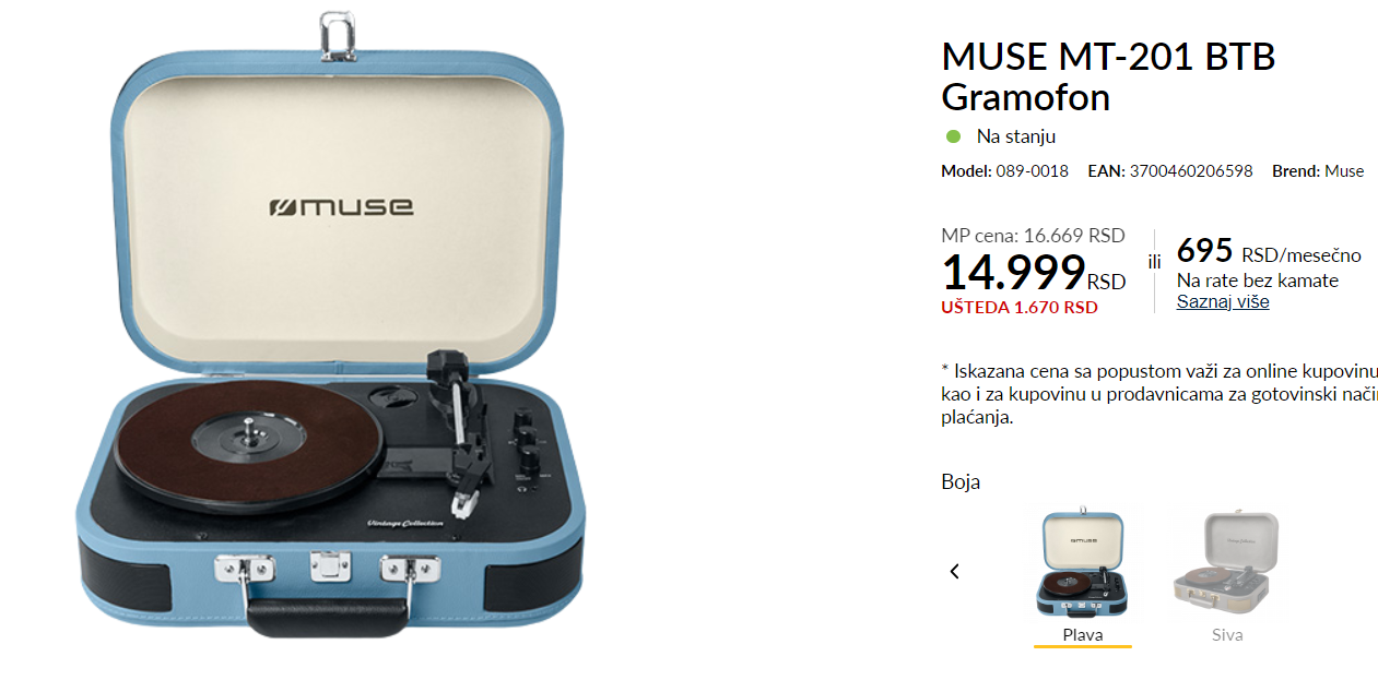

tatjanica206 Posted November 12, 2024 Report Posted November 12, 2024 Dobar dan, deca cu "spržila" napajanje na gramofonu. Pogrešili su adapter.. Gramofon je još pod garancijom, ali garancija ne pokriva takve kvarove. Model je MUSE MT-201BTB 2x5W plavi. pogledala sam, sad mu je cena veća nego prošle godine...ima li pomoći i isplati li se popravka ? : ) Quote
sweeT_Tooth Posted November 12, 2024 Report Posted November 12, 2024 Ауууу, 17.000 Динара, нисам знао да га Гигатрон продаје...Послато са M2006C3MNG помоћу Тапатока Quote
sweeT_Tooth Posted November 12, 2024 Report Posted November 12, 2024 Dobar dan, deca cu "spržila" napajanje na gramofonu, ima li pomoći i isplati li se popravka ? : )Наравно да се исплати, као неисправан једино контејнер!Послато са M2006C3MNG помоћу Тапатока Quote
Iron man Posted November 12, 2024 Report Posted November 12, 2024 22 minuta ranije, giZ_Mo said: Ауууу, 17.000 Динара, нисам знао да га Гигатрон продаје... Послато са M2006C3MNG помоћу Тапатока Quote
sweeT_Tooth Posted November 12, 2024 Report Posted November 12, 2024 А шта ако је унутар тог коферчета нешто цркло, џабе то напајање за петсто дингера!Послато са M2006C3MNG помоћу Тапатока Quote

tatjanica206 Posted November 12, 2024 Report Posted November 12, 2024 12 minuta ranije, giZ_Mo said: А шта ако је унутар тог коферчета нешто цркло, џабе то напајање за петсто дингера! Послато са M2006C3MNG помоћу Тапатока pa ne znam...mislim da je napajanje, a i bila sam prisutna kad je malko zadimilo : D tražeći adapter u kutiji gde nam stoje svi kablići, naišli su na neki koji je odgovarao ulazu za gramofon, a to je u tvari bio neki od starog kompa.. Quote
zek Posted November 12, 2024 Report Posted November 12, 2024 3 sati ranije, tatjanica206 said: bila sam prisutna kad je malko zadimilo Šta i gde je zadimilo - u gramofonu ili u ispravljaću? Quote
sweeT_Tooth Posted November 12, 2024 Report Posted November 12, 2024 Шта год да је испустило је душу Послато са M2006C3MNG помоћу Тапатока Quote
tatjanica206 Posted November 14, 2024 Report Posted November 14, 2024 On 12. 11. 2024. at 21:07, zek said: Šta i gde je zadimilo - u gramofonu ili u ispravljaću? u gramofonu, tu gde je prekidač za "on" Quote
zek Posted November 14, 2024 Report Posted November 14, 2024 Verovatno je ispravljač bio većeg izlaznog napona nego što je original - bez otvaranja uređaja i detaljnog pregleda ovako napamet se ne može ništa predvideti šta je zadimilo. Quote
sweeT_Tooth Posted November 15, 2024 Report Posted November 15, 2024 Пре бих рек'о да је у питању обрнути поларитет конектора од напајања! Quote
sweeT_Tooth Posted November 16, 2024 Report Posted November 16, 2024 Као што сам и мислио!Послато са M2006C3MNG помоћу Тапатока Quote
