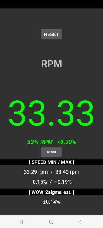

Dražo Posted August 4, 2023 Report Posted August 4, 2023 Ne nadjoh na forumu ovakvu namensku temu. Bilo je prica na temu remena kod belt gramofona (u okviru drugih tema), ali je sve to skromno, i uglavnom za konkretne modele gramofona. Pa evo da pokusam da objedinim na jednom mestu generalna iskustva korisnika belt gramofona, uz savete, predloge i resenja (fabricka i DIY). Inace, povod za pisanje je problem sa remenom na mom Systemdeku IIX. Naime, pre 2-3 meseca (iako nije bilo cujnih zvucnih artefakata), odlucih da proverim brzinu okretanja tanjira mobilnim telefonom* i Android aplikacijom (RPM Speed and Wow). Izmerih tada (prosecnu) vrednost od oko 33,15. Odmah sam stavio drugi rezervni remen (nesto stariji), i sa njim dobih vrednost od oko 33. To je vec bio znak za uzbunu. * Naravno, ova metoda merenja je vrlo diskutabilna, ali nazalost nemam druge opcije, dok ne smislim nesto pouzdanije i elegantnije. Odmah sam od Toce porucio 2 nova "originalna" remena. Kada su stigla, montirao sam ih (prvo jedan, pa potom i drugi) - i razocarao se! Sa njima ne da nisam dobio zeljenu brzinu (jedva je prelazila 31), vec su izazivali primetno drmanje subsasije. Naravno, odmah sam ih vratio, i po Tocinom predlogu dobio 2 druga nova, od nekog Thorens gramofona, koji navodno odgovaraju mom Systemdeku. I sa njima nije bilo poboljsanja (u smislu brzine okretanja), s tim da nije bilo tolikog drmanja sasije. Posle 10-tak dana (koliko su trajale ove zamene, uz slanje/vracanje), vratio sam moj stari remen (prvi, koji je davao 33,15 obrtaja). Izmerio, i dobio prosecnu vrednost od oko 33,2 obrtaja. Ovo "poboljsanje" sam tada pripisao temperaturi prostorije*, koja je bila nesto niza, nego pri prvobitnom merenju. Ostavio sam sve da radi tako, i generalno bio zadovoljan zvukom. * Prostorija gde slusam gramofon nije direktno klimatizovana, i u toku godine temperatura u njoj varira od 22 (zimi) do 27 stepeni (leti, kada je napolju paklenih 38 i vise). I tako, bio sam zadovoljan - sve do sinoc, kada sam slusao neke lagane (solo) klavirske note, i kada se jasno moglo cuti blago zavijanje u nekim pasazima, sto je bio podsetnik da ipak moram da promenim remen gramofona. Inace, motor gramofona je potpuno necujan (nedavno podmazan), napajan Pointe externim napajanjem (takodje nedavno servisirano kod Tibora), tako da problem sigurno ne lezi na toj strani. Elem, proguglao sam po netu ponudu remena za Systemdek IIX, i ima ih od 5 do 25 evra (svi naravno originalni). A na https://www.analogueseduction.net/ nude i bas bas "originalni" za 33,33 funte! Ok, nije problem da platim i ovaj "bas bas" originalni, ali i Tocin dobavljac beltova je isto to tvrdio, pa se pokazalo da nije bas tako... Proguglao sam i DIY opcije remenja, i tu ima svega i svacega (umesto klasicnih gumenih remenova). Francuska svila, bavarski kanap za sivenje, najloni za pecanje, EPDM, Dyneema, cak i zubni konac... Siguran sam da svaki materijal ima neki svoj uticaj. Voleo bih da probam na mom gramofonu neke od opcija, zelja i volja nisu upitni. Medjutim, opet se tu namecu neka tehnicka pitanja u samoj realizaciji, pre svega u spajanju i cvorovima, i sl. U svakom slucaju, kakva su vasa razmisljanja, saznanja i iskustva, na ovu temu? Quote

Dražo Posted August 5, 2023 Author Report Posted August 5, 2023 Pre recimo godinu dana brzina je bila 33.33, sada je 33.27. Zbog svojstva gume da se isteze i propada, ovaj pad vrednosti je neminovno tendencija. Zbog toga preventivno razmisljam o zameni. Ali kako su se "originali" pokazali fejkovima, prinudjen sam da se snalazim. A kada vec moram da se snalazim, zasto ne bih probao i drugacije materijale, da li u mojoj amaterskoj izvedbi, ili necijoj profi. Na whatsbest forumu znalci se kunu u uticaj materijala belta. Po mom skromnom iskustvu (i mojim sklonostima u probama raznih materijala u hifi-ju), mislim da ima osnova razmisljati u tom pravcu. Iz vecerasnjeg merenja jasno je da nije zurba, ali nije na odmet barem (preventivno) razmisljati o tome (za sada). Quote

shon3i Posted August 6, 2023 Report Posted August 6, 2023 A sta kaze aplikacija koliko je zavijanje u procentima ? Dole ima taj podatak o WOW-u. Meni je iskreno bitan taj parametar vise nego sama tacna brzina. U svakom slucaju ovaj vid merenja je jako pouzdan, i vec godinama se pokazao ka najlaksi, tj ne zahteva plocu 3khz, wow and flutter metar i tome slicno. Ja sam imao priliku da uporedim 3khz plocu i ovu aplikaciju. i aplikacija je pokazivala za nijansu veci W&F tipa 0.04% a preko ploce i W&F Gui aplikacije to je bilo 0.03. Ali totalno zanemarljivo.. Quote
