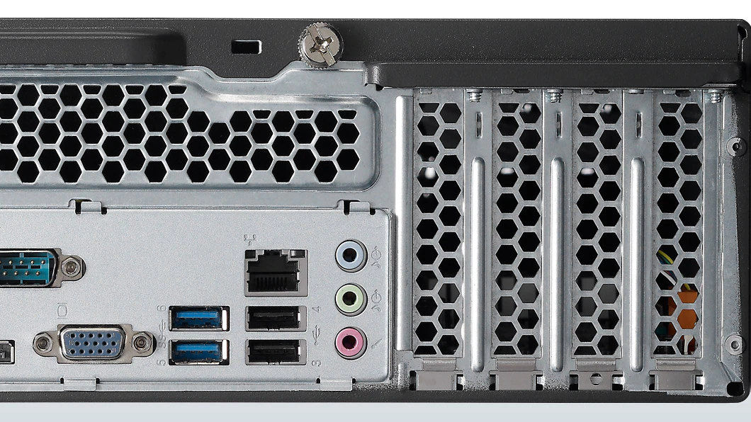

Mingus,Mingus Posted April 19, 2023 Report Posted April 19, 2023 PC je povezan kablom 3,5mm sa jedne strane, cinch na drugu stranu predpojacalo ,aux.TV je vezan na pc tako da ga koristim i kao monitor i kao tv.Koristim vga vezu. Kad hocu da slusam preko predpojacala moram da utaknem kabl 3,5mm ili da iskljucim kabl ako slusam preko televizora. Da li ima neko bolje resenje da ne moram da vadim kabl. Quote
Iron man Posted April 19, 2023 Report Posted April 19, 2023 Bolje matične ploče mogu da biraju koji 3.5mm se koristi za šta. Pa da budu 2 izlaza npr. Ili jedan 3.5 sa MBa a drugi sa prednje strane PCa Quote
Mingus,Mingus Posted April 19, 2023 Author Report Posted April 19, 2023 Kad ubodem kabl bilo gde iskljuci se ton na tv.Lenovo ThinkCentre M73 pc. Quote
Iron man Posted April 19, 2023 Report Posted April 19, 2023 1 3.5mm izlaz za zvučnik premeštaš u preamp za muziku i u TV za televiziju? 2 Možeš li da ubodeš još jedan 3.5mm kabl u MIC ulaz i podesiš da i taj kabl bude Line Out? Quote
Mingus,Mingus Posted April 19, 2023 Author Report Posted April 19, 2023 PC je vga kablom povezan na tv i imam i sliku i ton.Kad ubodem kabl 3,5mm u pc nemam ton na tv.Otpriliki ovako izgleda kao na slici.Ubadam u srednji.zeleni 3,5mm Quote

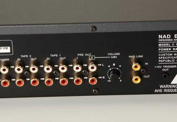

marin Posted April 19, 2023 Report Posted April 19, 2023 Mislim da ti je resenje ovo ako sam razumeo da hoces zvuk iz kompa da slusas na 2 mesta TV i preamp: 1. 3.5mm - 2xRCA u preamp. 2. preamp TAPE OUT 2xRCA na 3.5mm bananu ili sta vec i to vratis u tv... Tako si dobio "dupli" signal tj zvuk iz kompa ide na 2 mesta. Na mom preampu, a verovatno i na vecini, TAPE OUT izlaz radi i kad je preamp iskljucen. Moze i Y racva, pa da od jednog 3.5mm napravis 2 komada. Quote

Iron man Posted April 21, 2023 Report Posted April 21, 2023 Imaš li tape out na preampu? To ti sve rešava. Quote
VU metar Posted April 21, 2023 Report Posted April 21, 2023 5 minuta ranije, Iron man said: To ti sve rešava. I slova će da budnu taman. Quote

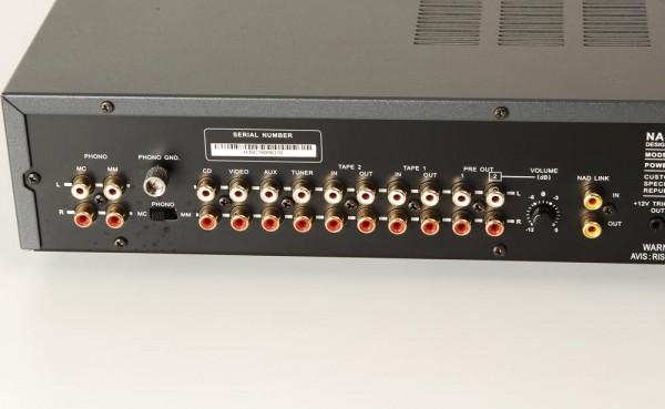

Mingus,Mingus Posted April 22, 2023 Author Report Posted April 22, 2023 Imam Nad C160 ima video i aux. Zasto bi ukljucivao na tape out.Signal ide iz racunara valjda ide u ulaze. Quote
marin Posted April 22, 2023 Report Posted April 22, 2023 1 sat ranije, Mingus,Mingus said: Imam Nad C160 ima video i aux. Zasto bi ukljucivao na tape out.Signal ide iz racunara valjda ide u ulaze. Pa, fora je da iz racunara udjes normalno u ulaz (AUX / TAPE IN / sta god) u NAD, a onda mozes da "izadjes" sa TAPE OUT, dupliran signal dobijes na njemu i "odvedes" zvuk na TV. A kazem, ne moras ni da drzis upaljen NAD da bi to radilo. Jel' znas za funkciju TAPE OUT izlaza? Quote
Mingus,Mingus Posted April 22, 2023 Author Report Posted April 22, 2023 Tape out sam koristio osamdesetih dok sam imao troglavi dek Aiwa AD 6900 .Koristi prilikom snimanja za kontrolu snimka u toku snimanja jer onda daje pravi nivo snimka..Sto bi toliko komplikovao sa kablovima.Ocekujem da mi stigne zvucna Asus Xonar D1/a pa videcu sta dalje. Quote
