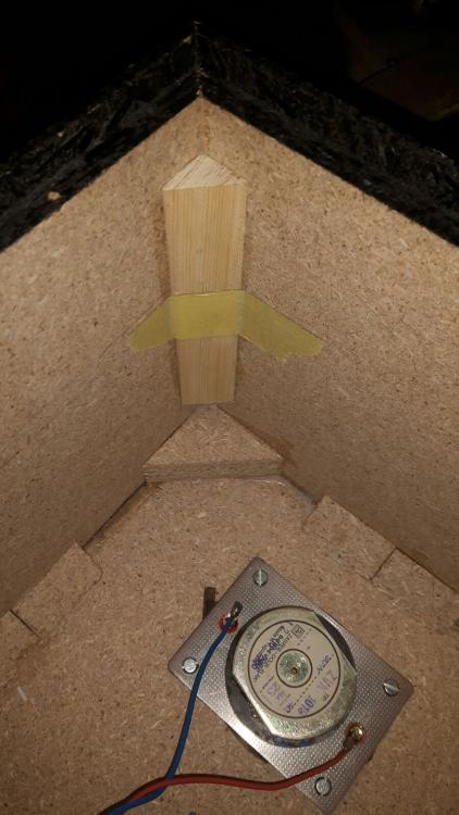

SlušačOmota291 Posted January 7 Report Share Posted January 7 Imam kompresione zvučnike, tankog drveta, zvone... Imaju dobar zvuk kad su tihe-srednje glasne, ali mogu trenutno da mi služe da sedim na njima i da ih lupam u centru grada dok moj burazer svira gitaru... Ne bih se sad uplitao u preduboku filozofiju ali mi treba pomoć pri odabiru materijala pri dampiranju kutija, verujem da bi ove specifikacije pomogle: Visoke su 45cm Duboke 21cm Široke 25cm Nemam izmerene peakove u frekvenciji, da li je neophodno? Imaju problem sa srednjima, kada slušam vokal, deo njega se "istopi" i zamuti unutar kutije, sa basevima nemaju toliko problema, koliko sam ih slušao... Ja imam na umu nekoliko opcija, koliko znam za kompresione kutije su potrebni vlaknasti materijali koji ispunjavaju unutrašnjost(vazduh), uglavnom služe za ubijanje srednjih dok efekat zavisi od gustine vune Pošto imam problem sa (zvonjavom) kutije i sa (srednjim opsegom) da li mi je potrebno tapaciranje zidova npr. bitumenskim pločama i trpanje vune? Koja vuna bi bila adekvatna za ubijanje srednjih, po mogućstvu da nije staklena? Koflin, filc (Ko grundig zvučnici), poliesterska i koliko po kutiji i koliko restresito treba da bude? Quote Link to comment Share on other sites More sharing options...

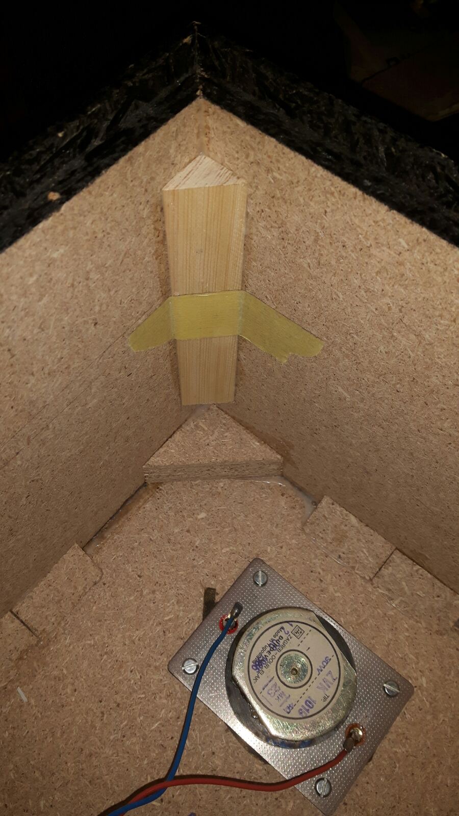

SlušačOmota291 Posted February 1 Author Report Share Posted February 1 Završio sam sa budženjem...Video sam da ima parametar za određivanje količine dampinga, ja sam stavio daleko manje vatelina ali meni dobro zvuče... Ukratko nije mi jasno, u prvom testiranju sam nabio vatelina koliko treba "by the book" ali uguših kutije... Sad sam i ojačao spojeve, tako da imam još poboljšanja Quote Link to comment Share on other sites More sharing options...
Father Posted February 2 Report Share Posted February 2 Evo dva predloga ... Mogao bi sa par talpi (d=19mm) postavljenim (zalepljenim) na sredinu stranica dodatno da ubiješ rezonovanje ploča kutije. Koristi neko drugo drvo kao i za uglove što si koristio, samo uzmi neko mrtvije ili medijapan. Npr. po jedna ploča dimenzija tog visokotonca na gornju i donju ploču i po dve tavke na bočne i zadnju stranicu, negde na trećine duže mere. Vatelin iseci na 4-6cm manju dimenziju od širine bočnih stranica (zavisi od dimenzije prednja ploča/magnet bass drivera) i iseci neku dužinu za početak, npr 1m. Obmotaj oko ruke radialno i tako valjkasto namotano centriraj u osu basa, tako da proguta magnet i malo ga zajaše. Održivost "zamotuljka" obezbedi nekom špenadlom ili zihernadlom. Zadnja stranica kada se montira držaće vatelin na dobroj centiranoj radialnoj poziciji okolo/iza drivera. Poslušaj par sati, pa onda ili dodaj ili oduzmi navoj (dužinu) na zamotuljku vatelina kako bi tjunovao željenu preciznost basa. Srećan rad! Quote Link to comment Share on other sites More sharing options...
SlušačOmota291 Posted February 2 Author Report Share Posted February 2 31 minuta ranije, Father said: Evo dva predloga ... Mogao bi sa par talpi (d=19mm) postavljenim (zalepljenim) na sredinu stranica dodatno da ubiješ rezonovanje ploča kutije. Koristi neko drugo drvo kao i za uglove što si koristio, samo uzmi neko mrtvije ili medijapan. Npr. po jedna ploča dimenzija tog visokotonca na gornju i donju ploču i po dve tavke na bočne i zadnju stranicu, negde na trećine duže mere. Vatelin iseci na 4-6cm manju dimenziju od širine bočnih stranica (zavisi od dimenzije prednja ploča/magnet bass drivera) i iseci neku dužinu za početak, npr 1m. Obmotaj oko ruke radialno i tako valjkasto namotano centriraj u osu basa, tako da proguta magnet i malo ga zajaše. Održivost "zamotuljka" obezbedi nekom špenadlom ili zihernadlom. Zadnja stranica kada se montira držaće vatelin na dobroj centiranoj radialnoj poziciji okolo/iza drivera. Poslušaj par sati, pa onda ili dodaj ili oduzmi navoj (dužinu) na zamotuljku vatelina kako bi tjunovao željenu preciznost basa. Srećan rad! Hvala puno. Što je najluđe, to sam i hteo da uradim, većinu toga što si rekao, ali ne znam da li ima potrebe, vatelin je uradio odličan posao, ojačanja takođe. Trenutno sam zadovoljan PS ukućani će pošizeti ako ih još jednom otvorim, hoće i oni više da ih slušaju Sad znam šta znači čitati o akustici i testirati kutije, pored obaveza... Quote Link to comment Share on other sites More sharing options...
