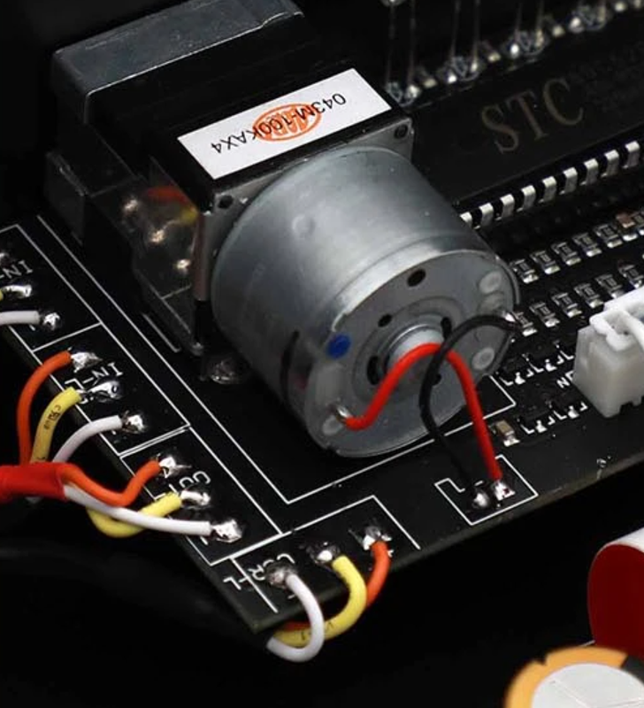

Nixie Posted June 5, 2024 Report Posted June 5, 2024 2 sati ranije, aaa zmaju! said: Za ovaj daju više podataka, možda je s te strane bolja opcija: Loše se provelo na testu. Za razliku od onog prethodnog koje je imalo "veštačke" balansirane ulaze napravljene sa opampima (vidi se na slikama, može i sa signalnim trafoima ai to je dosta skuplja opcija za kvalitetne trafoe) a sve ostalo je očigledno single ended, ovo je izgleda full balansirano od početka do kraja. Naravno u to ne mogu biti 100% siguran zbog jednog sitnog detalja. Sumnju pobuđuje motorizovani stereo potenciometar koji bi za full balansiranu opciju trebalo da bude četvorostruki, ili da budu dva dvostruka u igri, po jedan za svaki kanal. Moguće je da nisam dobro video, ali liči da je dvostruki samo. To na kraju nije ni bitno, test je loše prošao u boljem sistemu. Naravno moguće je pogoniti balansirano pojačalo i sa SE pretpojačalom, upotrebom adeptera ili adapter kabla, ali gubi se pola pojačanja izlaznog stepena na taj način, a verovatno postoje i neke druge posledice po zvuk. Pravo balansirano lampaško pretpojačalo je skupa stvar, mnogo je to lakše izvesti sa tranzistorima ili operacionim pojačavačima. Quote
sweeT_Tooth Posted June 5, 2024 Report Posted June 5, 2024 6 minuta ranije, Nixie said: Sumnju pobuđuje motorizovani stereo potenciometar koji bi za full balansiranu opciju trebalo da bude četvorostruki И јесте четвороструки, лепо се на слици види! Quote
Nixie Posted June 5, 2024 Report Posted June 5, 2024 Ne vidi baba sinko. ? Ja vidim stereo pot. Ali rekoh nije bitno, ne svira dobro. Quote
Nixie Posted June 5, 2024 Report Posted June 5, 2024 Onda je stvarno balansirano od početka do kraja. Ali opet, bez obzira na to, onaj kaže da ne zvuči dobro. To je ovaj https://www.ebay.com/itm/265535085432 Quote
