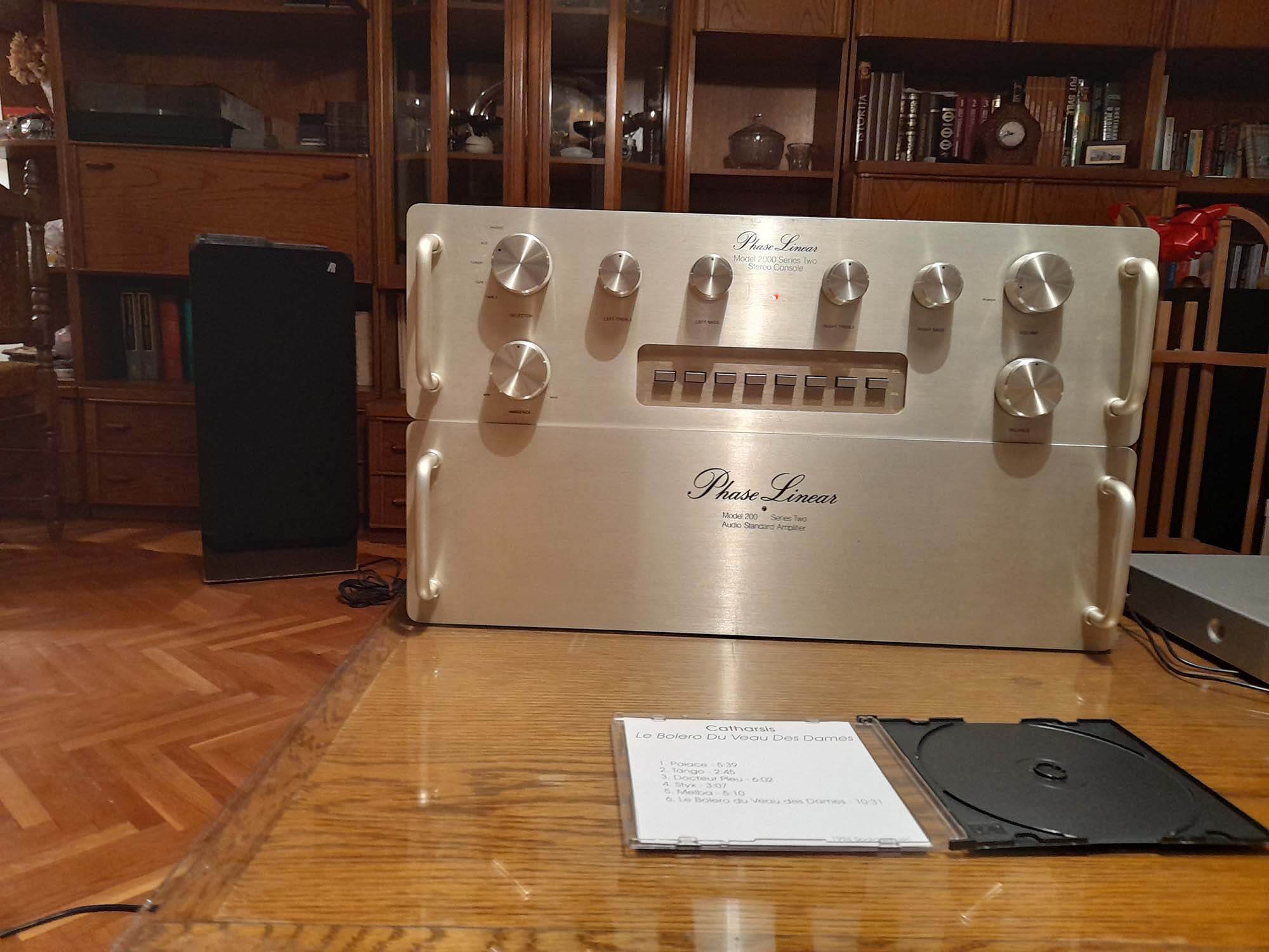

ailijev Posted August 19, 2022 Report Share Posted August 19, 2022 Prilikom reprodukcije zvuka (a i u miru) čuju se povremeni glasni pukoti. Poojačalo je Phase Linear 200/2000. Quote Link to comment Share on other sites More sharing options...
giZ_Mo Posted August 19, 2022 Report Share Posted August 19, 2022 17 minuta ranije, ailijev said: Phase Linear 200/2000. Хтео си да кажеш снагаш и преамп? Quote Link to comment Share on other sites More sharing options...
ailijev Posted August 21, 2022 Author Report Share Posted August 21, 2022 Quote Link to comment Share on other sites More sharing options...

Gox co. Posted August 23, 2022 Report Share Posted August 23, 2022 Ne bih rekao da ima veze sa izlaznim tranzistorima niti bilo cim takvim, treba proveriti pre svega da li se bez zakacenog ulaza u snagas desava puckanje u zvucnicima i na taj nacin razdvojiti i saznati da li je greska u preampu ili pojacalu snage. Obzirom da je u pitanju staro pojacalo, verovatno ima mnogo losih lemova na ploci, takvo pucketanje je obicno posledica iskrenje na losim kontaktima. Ako se dobro secam u preampu je ploca okrenuta naopako, nalazi se ispod gornjeg poklopca i ima mnogo problema sa grejanjem a preklopnici i konektori su posle svih tih godina sasvim sigurno u ocajnom stanju. Licno, mislim da je problem u preampu ali trebalo bi napraviti test koji sam opisao da bi se tacno utvrdilo mesto gde se pojavljuje smetnja. Pre deseetak godina sam radio refresh slicnog kompleta, gomila problema se pojavila ali sam ipak uspeo da revitalizujem sve i sa starim Klipsch kutijama radilo je bas dobro. Quote Link to comment Share on other sites More sharing options...
giZ_Mo Posted August 23, 2022 Report Share Posted August 23, 2022 2 sati ranije, Gox co. said: Ne bih rekao da ima veze sa izlaznim tranzistorima И нема везе са излазним транзисторима, пре бих рекао да је у питању Т3 (ST 258) Quote Link to comment Share on other sites More sharing options...

ailijev Posted August 23, 2022 Author Report Share Posted August 23, 2022 U pravu ste! Sam snagaš se ne čuje. Kad sam spojio predpojačalo opet je počelo da pucketa. Laik sam za elektroniku, ali da nisu problem kondenzatori? Quote Link to comment Share on other sites More sharing options...
giZ_Mo Posted August 23, 2022 Report Share Posted August 23, 2022 25 minuta ranije, ailijev said: Laik sam za elektroniku, ali da nisu problem kondenzatori? Ма нисмо ни ми доктори наука али прво треба установити који део преампа проузрокује дотично пуцкетање, мада сам преамп има само три операциона од којих је један задужен као Фоно преамп и брдо потова, преклопника и прекидача! Quote Link to comment Share on other sites More sharing options...
