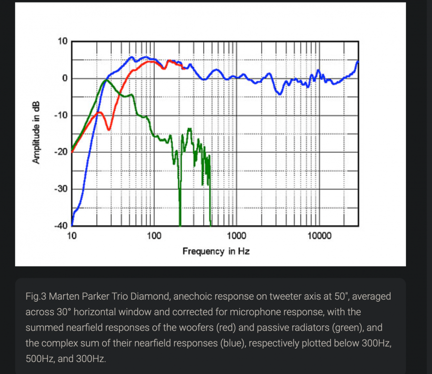

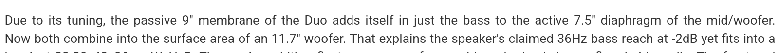

Delija Posted August 3, 2022 Report Posted August 3, 2022 8 sati ranije, lalelala said: Ja nisam ni rekao da je to moja matematika ...spomenuh referencu , Srajan iz 6Moons-a. E sad oko logičnosti njegovih tvrdnji ne znam šta da kažem ... Prednji aktivni drajver je 7,5 " a pasivni je 9" ... ako računamo matematički ekvivalentni prečnik je SQRT( 7,5 x 7,5 + 9 x 9 ) = 11.7" Dzabe si ti spomenuo referencu, kad nisi dobro procitao sta je covek tacno napisao - iliti "matematika" je ipak samo tvoja On je napisao u sustini vrlo nebitnu stvar - da je ukupna povrsina aktivne i pasivne membrane jednaka povrsini jedne membrane od 11.7", a nije napisao da je to funkcionalni ekvivalent aktivne membrane od 11.7". https://6moons.com/audioreview_articles/marten/ Kazem "vrlo nebitna stvar" jer ta cifra ne znaci bas nista. Identicno bi vazilo i da je aktivna membrana 4", a pasivna 11". To bi bas mocan bas bio Kolege su ti vec u medjuvremenu napisale malo tehnicke price oko pasivnih membrana. Zanimljiv je to koncept. REL ga koristi za neke svoje sub-ove, i Dynaudio je u proslosti imao modele sa pasivnim membranama. 8 sati ranije, lalelala said: Da li je to tako, ja zaista ne znam i ne tvrdim ali ono što je sigurno, i što sam čuo svojim ušima je da Parker Trio , što se basa tiče , svira daleko bolje nego što bi se očekivalo od dva 7,5" drajvera u kutiji te veličine ... Tvoje poredjenje sa drugim kutijama je nepravedno jer ih nismo čuli u istom prostoru a to je od fundamentalne važnosti ....jedini koji su bili na istom megdanu su Django XL . Za njih rekoh da su išli dublje , ali su davali izrazito nehomogen bas (odziva sa mnogo strmih uspona i padova ) koji je morao da se kroti DSPem , tako da , po meni Parker to bolje odradi iako ne ide toliko duboko. A možda i ode kad se usvira ? A možda i ode dublje kad se poveže na D klasu sa daleko više snage ? A ako i ne ode , možda je konačno vreme za dva suba SVS SB3000 . . . Puno toga još treba probati da bi se dao konačni sud ... No sve u semu , pasiva je OK . Ima tu potencijala i puno toga dobrog. Pozzzz Vec napisah, kada je bas u pitanju trenutnom prostoru i poziciji sistema Parker Trio bez diskusije bolje pristaju od Django XL jer XL mnogo vise pobudjuju room mode-ove - kojih ima i ozbiljni su i muku mucis sa njima godinama. Dodatno, pedigre driver-a i klasa zvucnika je na visem nivou - ocekivan je visi kvalitet basa. Svi smo zadovoljni sto konacno moze da se slusa bez DSP-a, ali polako sa tim "daleko bolje od ocekivanog" Od dva 7.5: inca driver-a u kutiji te velicine (i klase!) se ocekuje jos (dosta) vise nego sto trenutno sviraju (u tom "losem" prostoru). Iliti, prilicno sam siguran da ces tek u novom prostoru cuti sta zvucnici stvarno mogu Meni je iskreno i malo zao sto si zbrzao sa novim kutijama, pa nismo imali priliku da cujemo Django XL u odgovarajucim uslovima - i to su vrlo ozbiljne kutije. Quote

lalelala Posted August 3, 2022 Report Posted August 3, 2022 da dodam nešto što mi se učinilo važnim, mnogo važnijim od ekvivalnetne površine ... Prvo , @Nixie je spomenuo inverziju faze zadnjeg talasa , što je jako važno zbog smanjenja pritiska u prosotru iza kutije i shodno tome manjoj refleksiji od zadnjeg zida ....sigurno da tu leži razlog znatno bolje saradnje Parkera sa prostorijom u odnosu na Django XL. Drugo , bas reflex se obično proračunava tako da mu se odziv nandodaje na glavne drajvere na mestu gde glavni drajver počinje da strmo pada ....BR se ne preklapa sa glavnim drajverom zbog svojih velikih izobličenja , da ne bi pokvario ono što je dobro a da doda ono čega nema . Pasiva ima znato manja izobličenja u odnosu na BR i ona može da se nalepi sa preklapanjem na odziv glavnog drajvera i time stvori utisak ekvivaletno veće membrane u tom donjem opsegu . Koliko tačno veće, to je pitanje za mnogo upućenije od mene ali sigurno ne prostim matematičkim sabiranjem nego manje ... Ono što subjektivno osećam je znatno bolji , detaljniji i gušći midbas kod Parkera u odnosu na Django XL , što može biti pozitivna kombinacija prvog i drugog fenomena ....manje refleksija od zadnjeg zida , manje uticaja na odziv kutije , širi opseg preklapanja odziva pasive i aktive pozitivno utiče i na midbas ... Elem, pokretač teme je dobio od mene u direktnom razgovoru sve što je želeo pa i više od toga , a mi sad ovde možemo da trebimo buve što inače radimo uspešno godinama ? Pozzz Quote
Nixie Posted August 3, 2022 Report Posted August 3, 2022 1 sat ranije, lalelala said: Prvo , @Nixie je spomenuo inverziju faze zadnjeg talasa , što je jako važno zbog smanjenja pritiska u prosotru iza kutije i shodno tome manjoj refleksiji od zadnjeg zida ....sigurno da tu leži razlog znatno bolje saradnje Parkera sa prostorijom u odnosu na Django XL. Lalo druže nije taj slučaj. Ako je zadnji talas u kontra fazi sa prednjim na mestu slušanja imaš potpuno poništavanje. To se i dešava kod BR, TL, Pasivne membrane kad frekvencija padne dovoljno nisko. A bio zadnji talas u fazi, kontafazi ili nešto između, refleksija je refleksija i room gain, tj. sobne rezonancije, su iste. To je vezano za geometriji prostorije i za položaj zvučnika u prostoriji. Kad udaljiš zvučnike od zidova, menjaš položaj izvora i zavisno od geometrije sobe i gain je manji. Kao kad u bilo koju rezonantnu cev/kutiju staviš izvor zvuka, nije sve jedno gde je taj izvor. Sve je u fazi odbijenog talasa i dimenzijama rezonatora. Ako staviš izvor u neki minimum, nema pojačanja, ako staviš u maksimum stiže užas. To se često radi u TL kutijama, odmiče se driver od početka tunela, malo se razdesi faza drivera i tunela, dobije se nešto manji gain ali je ravnomerniji odziv. Taj parametar se zove driver offset. Razlog bolje "saradnje" tog zvučnika sa prostorom od onog drugog je verovatno u ranijem i blažem padu odziva na nižim frekvencijama. Zvučnik koji ide duboko bez značajnog pada odziva + room gain može dovesti do takvog prebačaja u basu da ne može da se sluša. Quote
