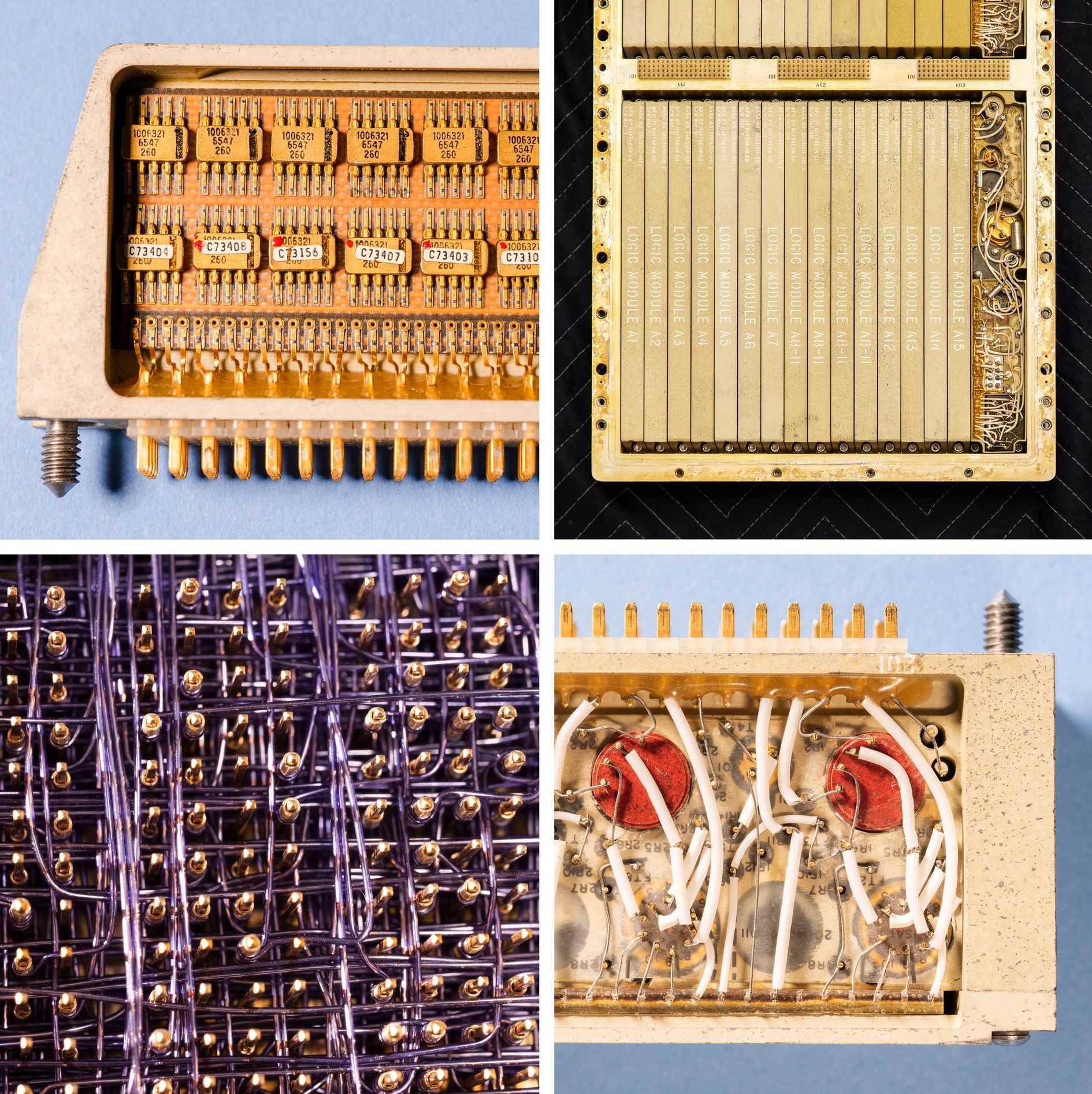

Mikorist Posted February 13, 2024 Report Posted February 13, 2024 44 minuta ranije, Father said: Kud se Japanci toga nisu setili do sada? Zato Japanci nisu bili na Mesecu... Gledajte računar na Apolo kako je odrađen (sve point to point) i koliko je debela šasija zbog smetnji. ? Quote

Zexx Posted February 13, 2024 Report Posted February 13, 2024 35 minuta ranije, Mikorist said: Zato Japanci nisu bili na Mesecu... Gledajte računar na Apolo kako je odrađen (sve point to point) i koliko je debela šasija zbog smetnji. ? A sve žice namotane na konektore umesto lemljene, ne mož' sigurnije od toga. Quote

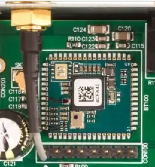

Nixie Posted February 13, 2024 Author Report Posted February 13, 2024 U ovoj kutijici je i Bluetooth, on širi radio smetnje. Dodaću prekidač da se isključi BT kad se ne koristi. Osim toga neće stalno da trepće crveno-plavo dok traži sa kim će se spariti. ? Quote
Mikorist Posted February 13, 2024 Report Posted February 13, 2024 1 minut ranije, Nixie said: U ovoj kutijici je i Bluetooth, on širi radio smetnje. Dodaću prekidač da se isključi BT kad se ne koristi. Osim toga neće stalno da trepće crveno-plavo dok traži sa kim će se spariti. ? To je problem kod većine modernih uređaja. Nabijen bluetooth u istu kutiju a predajnik na 2.4Ghz nije okovan mumetalom. ČAK je i označen na PCB kvadrat gde treba da ide faradejev kavez Bitno je da DAC košta 800 evra i da se zove ARCAM? Quote
