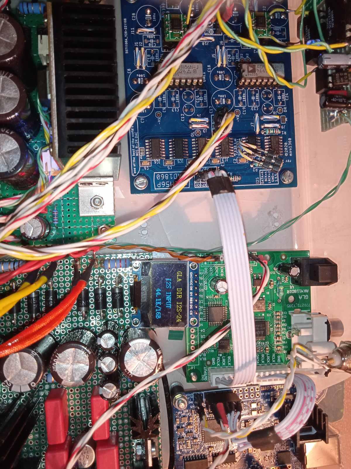

Nixie Posted February 7, 2024 Author Report Posted February 7, 2024 I još nešto oko ovih AK4113/4118 pločica. Kad kupujete, kupite obavezno sa LCD displejom ako baš taj želite. Ja sam kupio PCB bez displeja jer ih imam par komada, i ispostavilo se da neće da radi sa LCD displejom. Default varijanta je samo za OLED displej ili za LED indikaciju ulaza (to uvek radi). Nabavio sam naravno posle posebno OLED, ali taj je malo sitan za moje potrebe. I SPDIF/TOSLINK piše na Kineskom. I2S piše kako treba. ? Quote

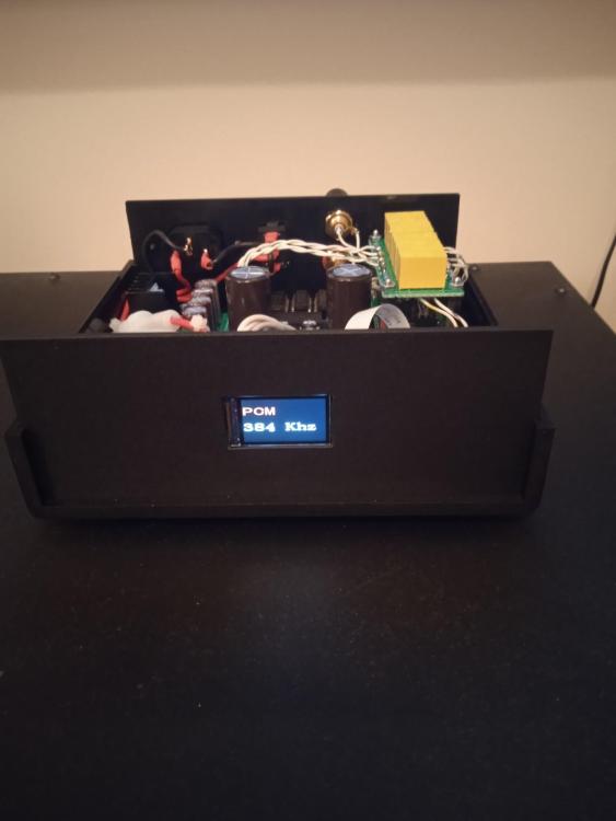

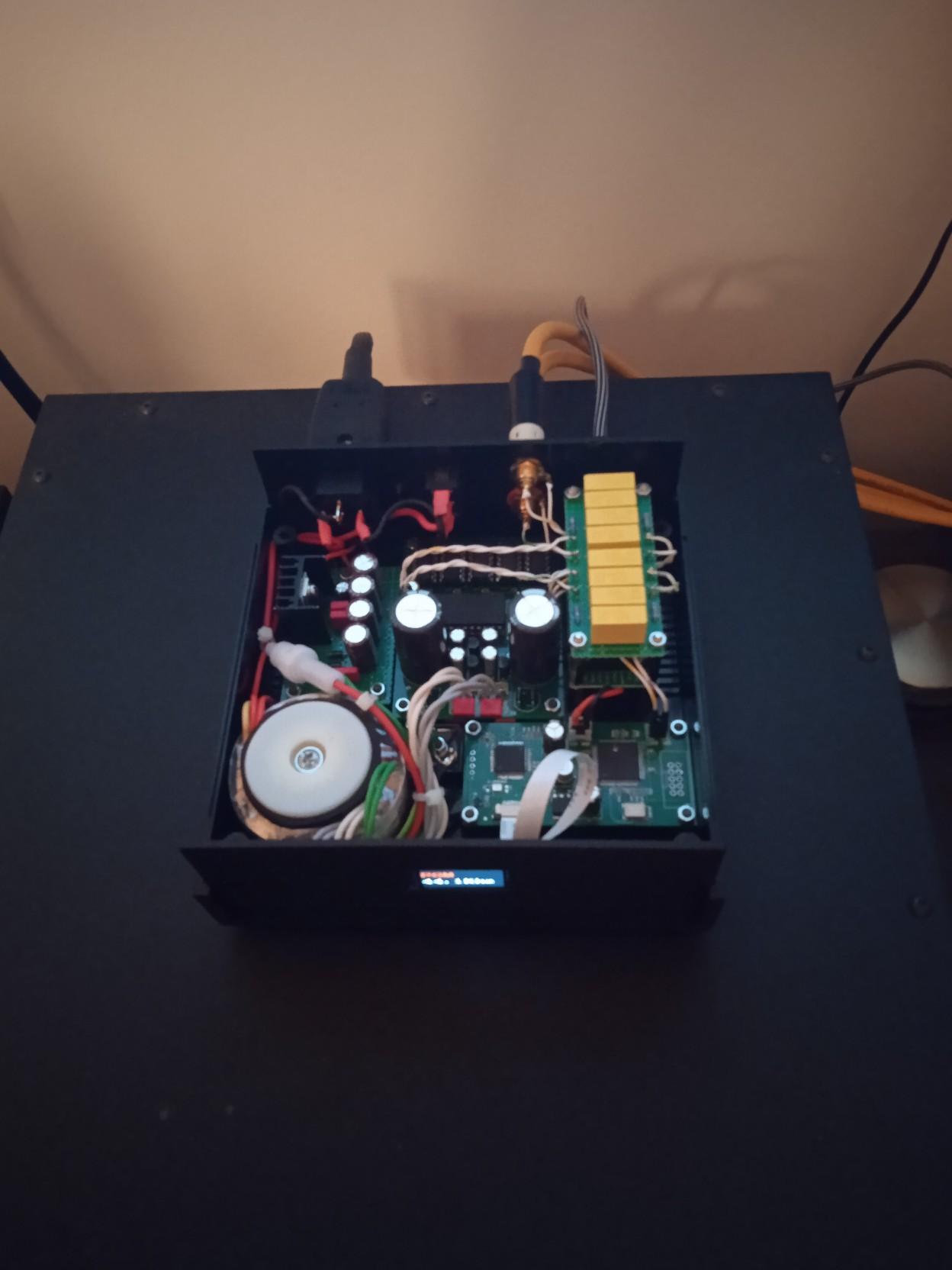

Mikorist Posted February 7, 2024 Report Posted February 7, 2024 On 28. 1. 2024. at 21:08, Nixie said: Spakovah jedan mali dačić sa AD1865N-K. Čisto da potrošim delove od eksperimenata. USB ulaz samo, Amanero Kineski, odličan, radi sa originalnim drajverima. Ima i mali Oled displej, piše Welcome kad se uključuje. ? Nemam primedbi na zvuk. Trafo je 10VA Trafomatik, slepi navojak + magnetni oklop za svaki slučaj da se ne pojavi neki brum jer sve je jako blizu trafoa. Kutija 160x160x65mm plastična naravno. Treba još da secnem parčence klirita da ga turim ispred displeja i fiksiram displej. I može da se zatvara. Ovaj plastikaner je kod mene završio . SVira ovo za medalju. Mek zvuk kao pamuk. ? Quote
Nixie Posted February 7, 2024 Author Report Posted February 7, 2024 Takav je taj Pavouk DAC AD1865, nema trunke agresije, a opet nije tunjav ko ovi moderni čipovi u toj jeftinijoj klasi reda 150-300eur. Malo "besnija" varijanta je sa eksternim OPA za I/U gde se mogu koristiti svetlije-agresivnije zvučeći OPA ili lampe. Međutim, umilni karakter tog AD čipa se uvek provlači, šta god da mu radiš. Quote

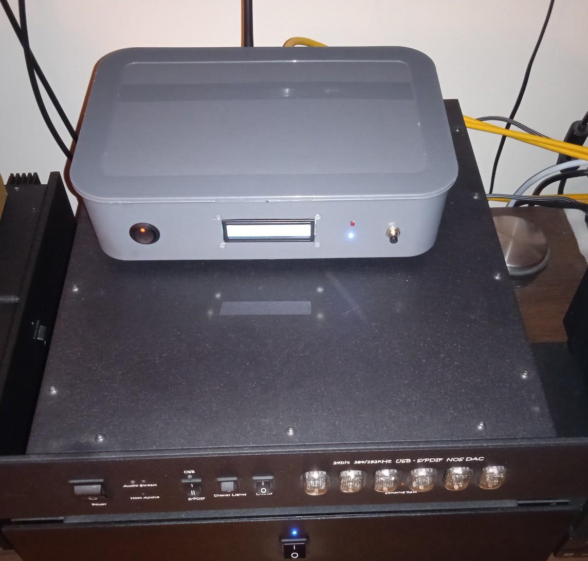

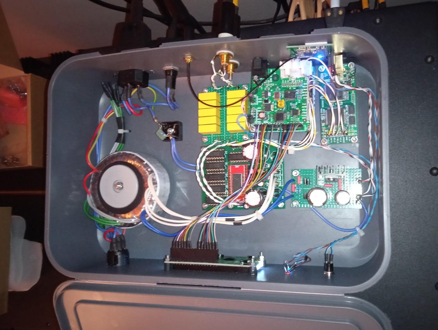

Nixie Posted February 12, 2024 Author Report Posted February 12, 2024 Malo se raduckalo za vikend, jedan dak za Blues. Ovo je prototype, ići će kasnije u pravu kutiju. Na trafou višak sekundara je namenjen budućem proširenju na viši nivo. ? Quote
Father Posted February 12, 2024 Report Posted February 12, 2024 Napokon krštena Plastična kutija! Military grade ? Quote
sweeT_Tooth Posted February 12, 2024 Report Posted February 12, 2024 Најзад Послато са M2006C3MNG помоћу Тапатока Quote
