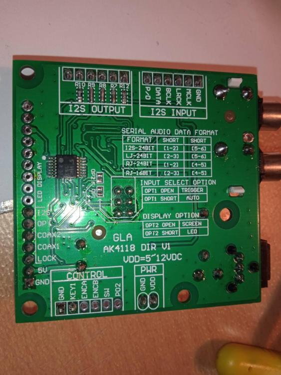

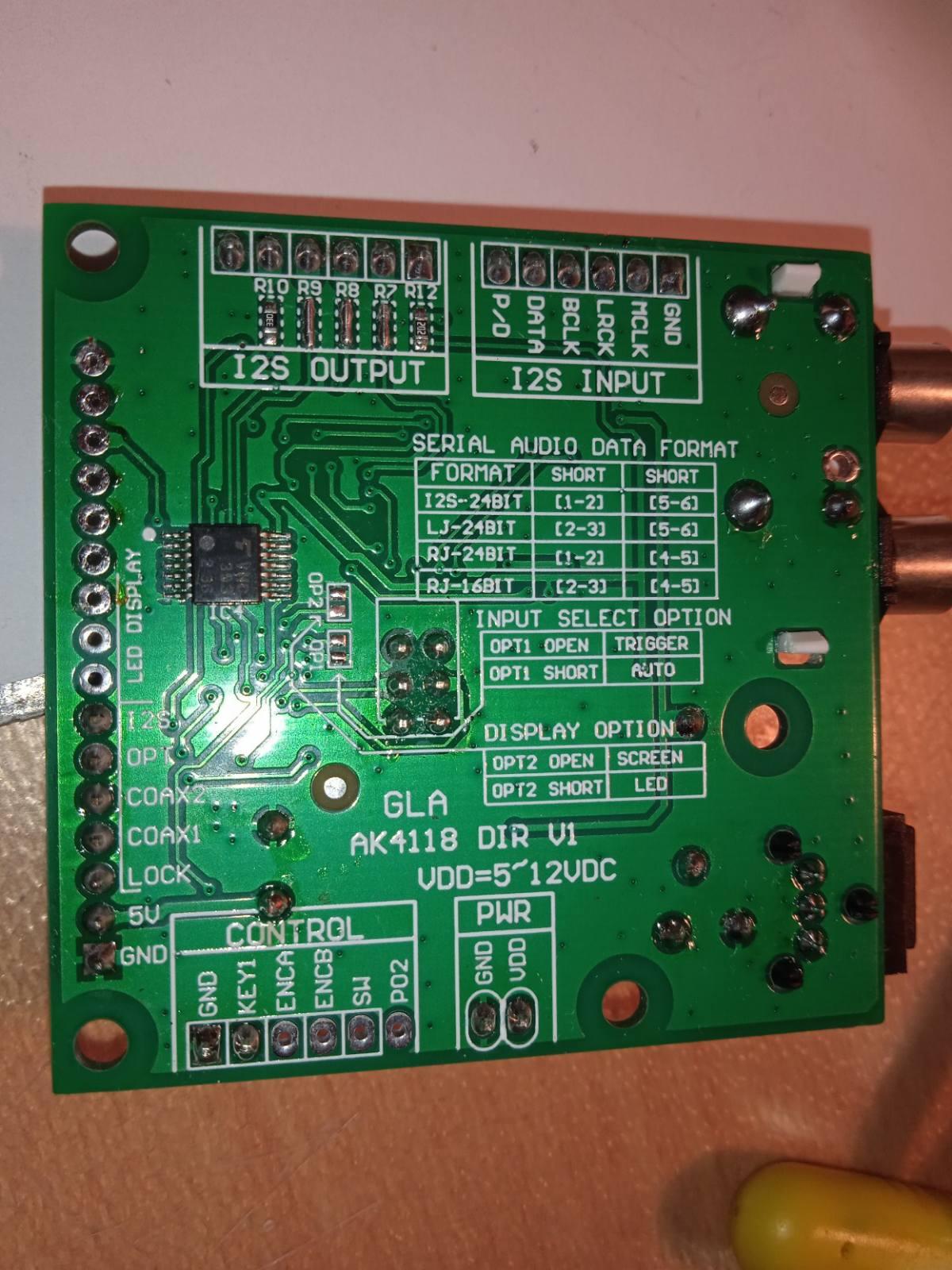

Nixie Posted February 7, 2024 Author Report Posted February 7, 2024 Za vas koji koristite SPDIF/TOSLINK kartice sa AK4113/4118 pogledajte odozdo šta je na I2S izlazu ka DAC-U. Tu se nalaze otpornici 330-470ohm kako na kojoj pločici. To je previše i ne utiče dobro na zvuk. Skinuto je i stavljeni su jumperi. R7, R8 i R9 treba premostiti za Miro & Pavouk DAC-ove (LRCK, DATA & BCK). Radi bez greške (testirano na 384kHz SR) i zvuk je čistiji. Quote
