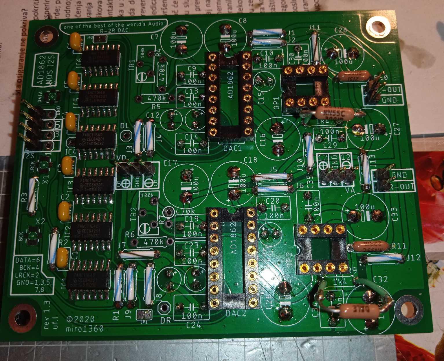

Nixie Posted June 2, 2023 Author Report Posted June 2, 2023 Ja sam ovu PCB dobio na poklon, zato sam uzeo da sklopim i ovaj dak, skroz neplanirano. Ostale za dakove sve moguće i napajanja smo pravili u JLC PCB po 5 ili 10kom pa delili između sebe. Pločice su jeftine i ekstremno kvalitetene, ali poštarina je skupa, ne isplati se raditi manje od 10-15kom. Tako jedna PCB izađe 2-3eur. Na diyaudio.com ima svih šema i gerber fajlova. https://www.diyaudio.com/community/threads/dac-ad1862-almost-tht-i2s-input-nos-r-2r.354078/page-341 Quote

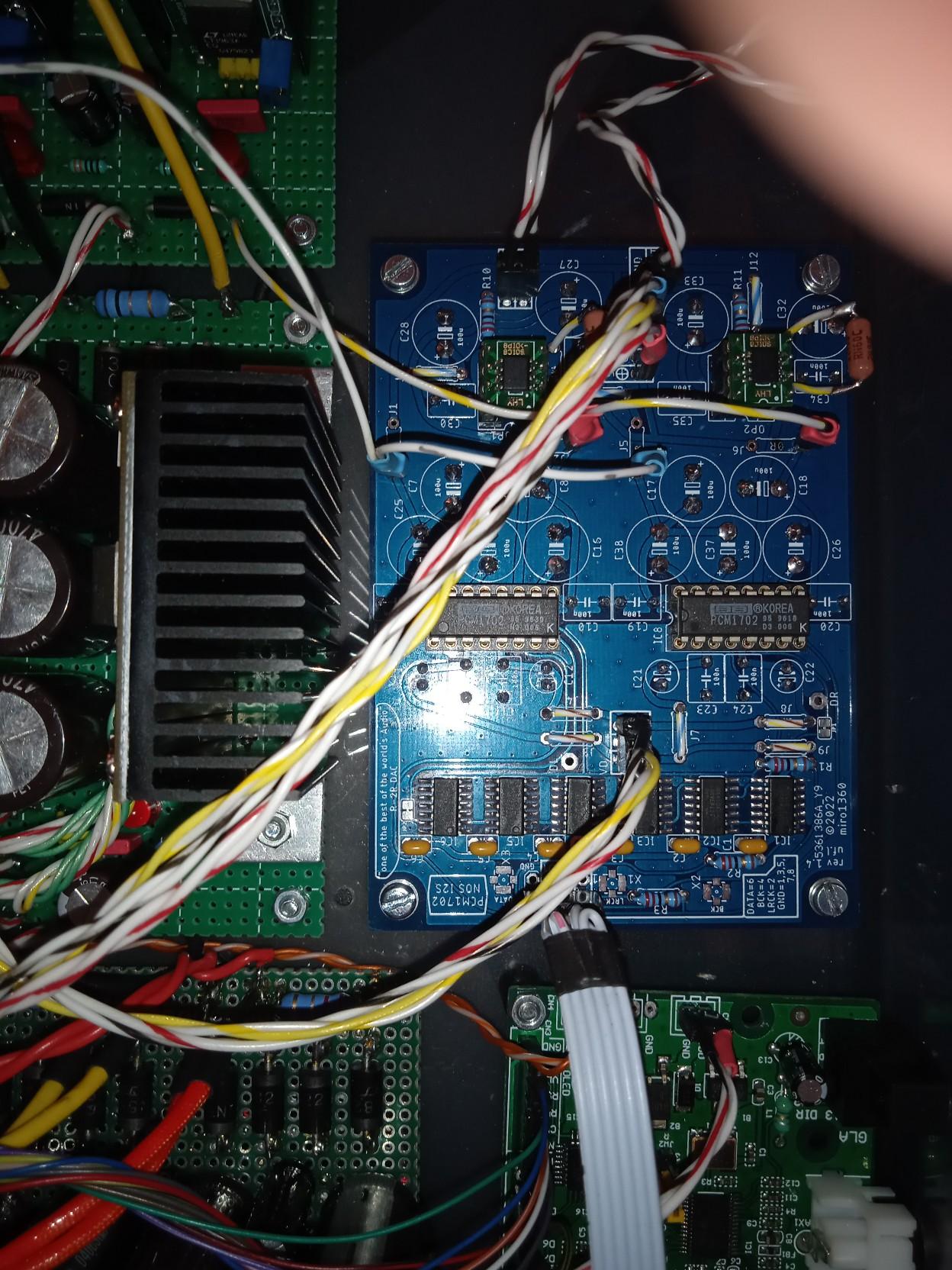

Nixie Posted June 17, 2023 Author Report Posted June 17, 2023 Još jedan biser starovremenski. Legendarni PCM 1702-K. ? Quote
sondek Posted June 17, 2023 Report Posted June 17, 2023 Ja sam godinama koristio dac sa 1702, a pre toga isti dak sa pcm63. Znacajno je zvucno bio bolji ovaj mk2 sa 1702 ..sto samo govori da su neke druge promene(pre svega u napajanju) bitnije od samog čipa. Quote
Nixie Posted June 17, 2023 Author Report Posted June 17, 2023 Ma sve je bitno, kao i u ostalim uređajima. Novi život mu je udahnut modernom USB/I2S XMOS karticom sa galvanskim odvajanjem, kvalitetnim procesorom i oscilatorima. Prednost ovoga je takođe što je jednostavno za izradu, barem sama DAC pločica, i prilično univerzalno, sa USB/SPDIF i TOSLINK ulazima. Nema oversamplinga niti filtera, tako da radi i 384kHz sampling rate bez problema. Sve okolo je takođe vrlo jednostavno, ali je kabasto jer su potrebna brojna napajanja. Nije ni perspektivno nešto naročito, jer stari DAC čipovi se sve teže nabavljaju. Ovo nije top verzija, više kompromisna. Potrebna su kvalitetnija napajanja i da se izbaci sve osim USB ulaza, te da se poveže USB kartica direktno sa DAC čipovima, bez I2S. Tu sve oko kompatibilnosti završava procesor na USB kartici. Za sam vrh je potreban i drugačiji I/U stepen, poželjno sa lampama. Ovaj je konvencionalan sa OPA. Quote

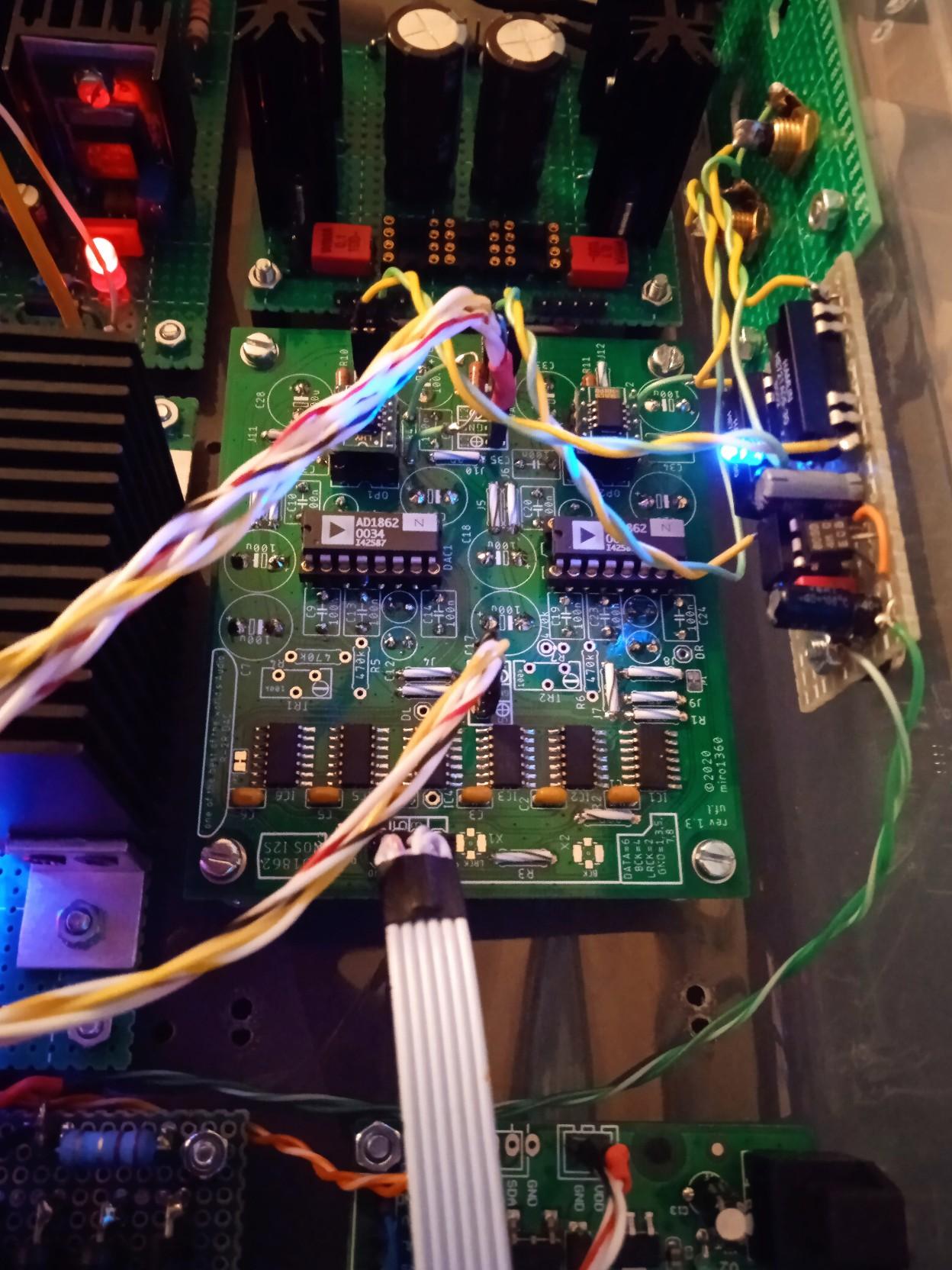

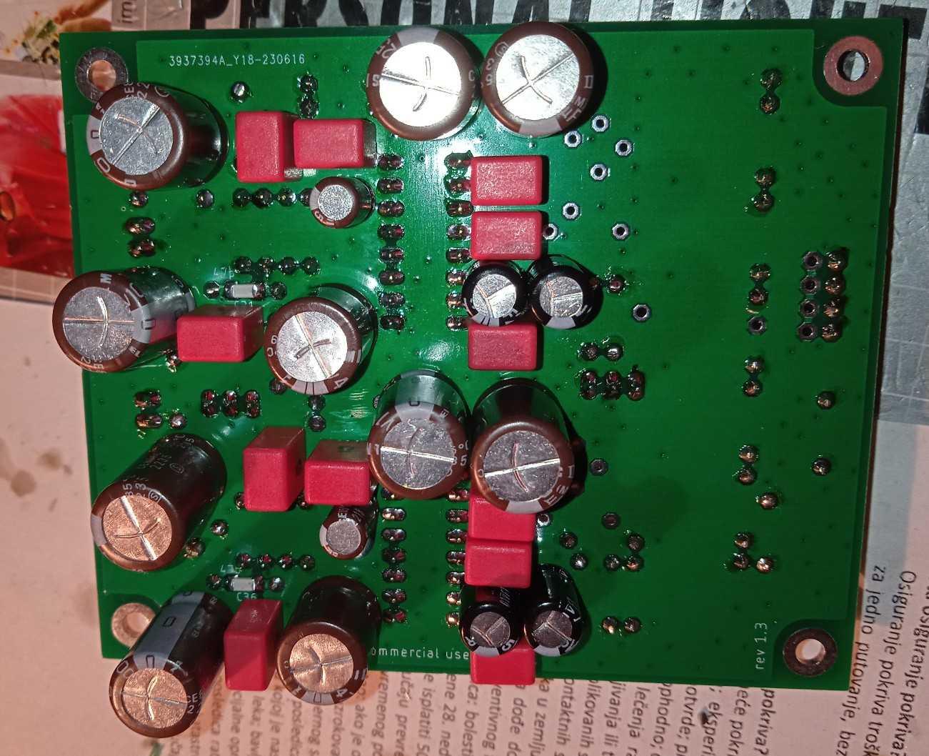

Nixie Posted December 11, 2023 Author Report Posted December 11, 2023 Konačno se našlo malo vremena i za AD1862 legendarne čipove. Na bigdiy je sa ovim počela cela ta priča, a kod mene se završava. Do vikenda ću ga verovatno ubaciti u postojeću kutiju sa napajanjima. Elektroliti su svi Elna Silmic, osim na napajanju digitalnog dela AD1862 gde su Panasonic FR. Elna tu i ne može da stane zbog dimenzija. Quote

Nixie Posted December 21, 2023 Author Report Posted December 21, 2023 Ovo ti je brutalno dobro, AD1862N pušten konačno u pogon. Sprava je u rangu znatno skupljeg i teško nabavljivog PCM63. Čipovi su iz Rochester Electronics nabavljeni. Quote
