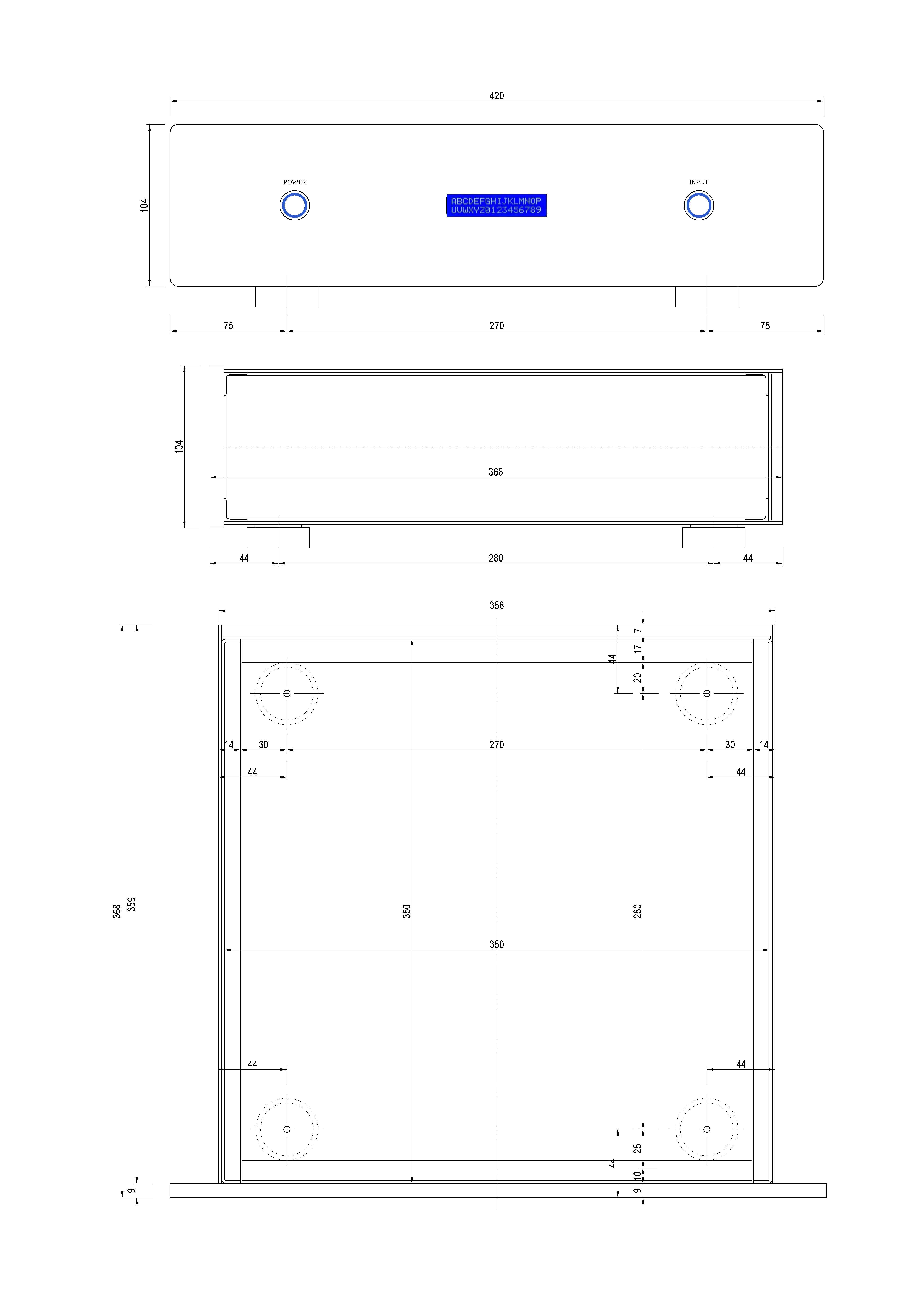

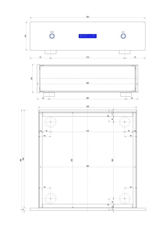

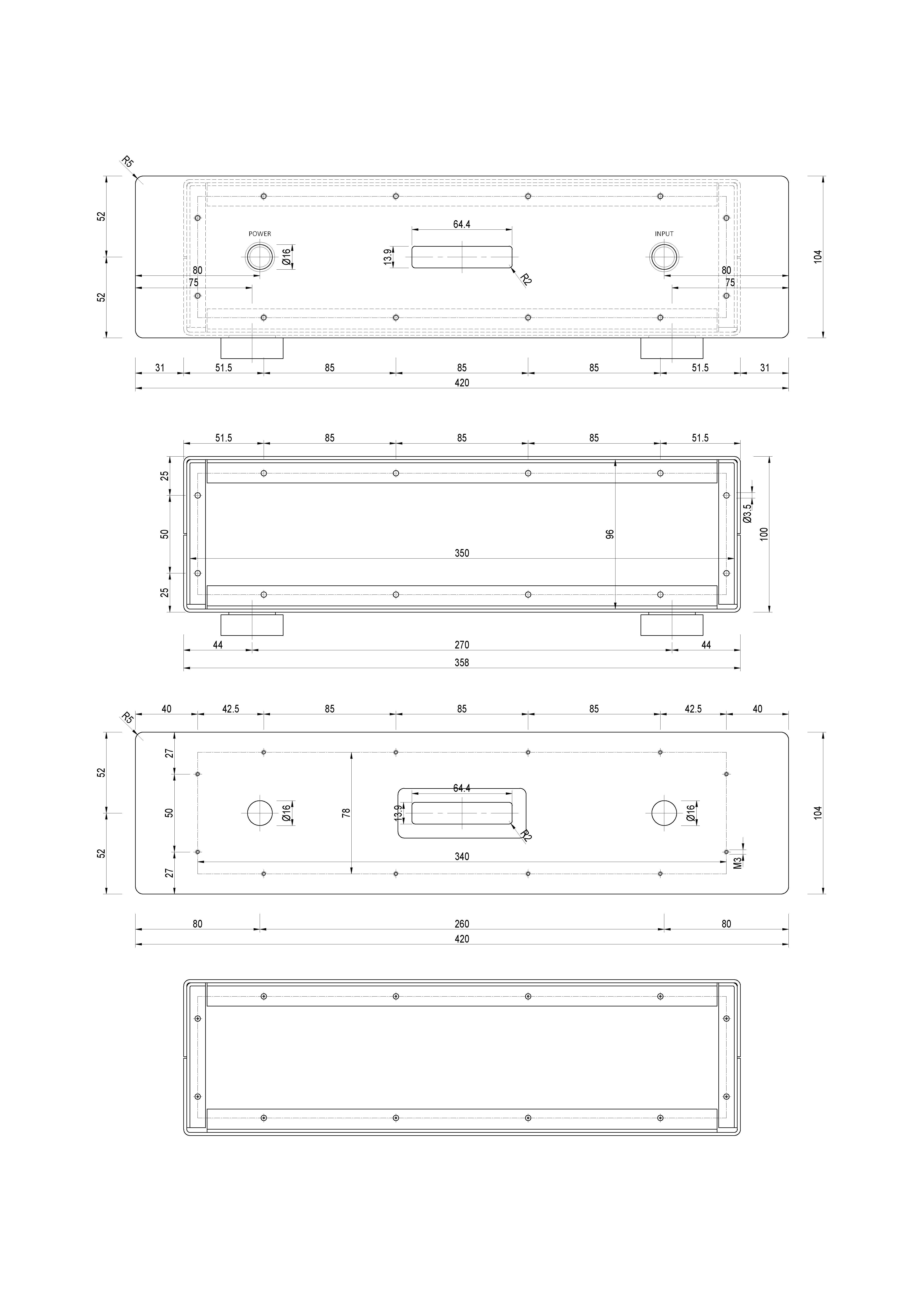

Nixie Posted August 20, 2025 Author Report Posted August 20, 2025 Krco evo nađoh crtež kutije. Ipak je sve od 2mm Al lima napravljeno. L profili su 15x15x1,5mm. Front je debljine 9mm napravljen od lima 10mm. Leonardo je napasovao display malo drugačije nego što sam nacrtao, napravio umetak od dimljenog klirita, znači samo taj detalj nije tačan, ostalo jeste. Ja kad bih pravio neku veću kutiju da gornja ploča nosi trafoe, prigušnice i lampe, uzeo bih najmanje 4mm Aluminijumski lim ili 2-3mm pa ojačavao L profilima. Naravno, L profili će tu i tamo da diktiraju raspored elemenata, a biće vidljivi i šrafovi ili nitne koje ih povezuju sa pločom. Postoji i opcija dve ploče od 2mm a između recimo guma 2mm pa sve to lepo zalepiš sintelanom. Dobiješ na krutosti puno i imaš damping vibracija. Quote

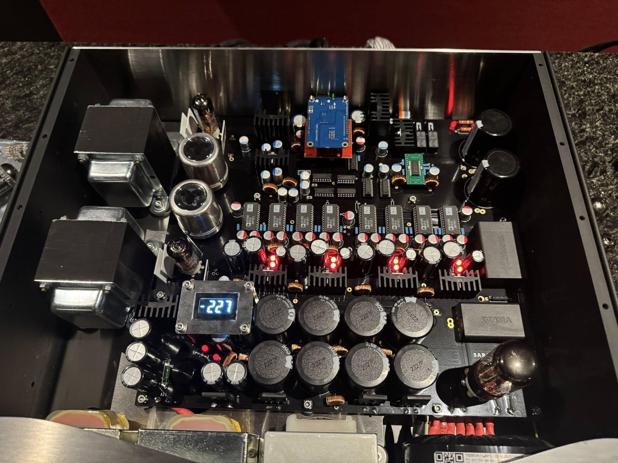

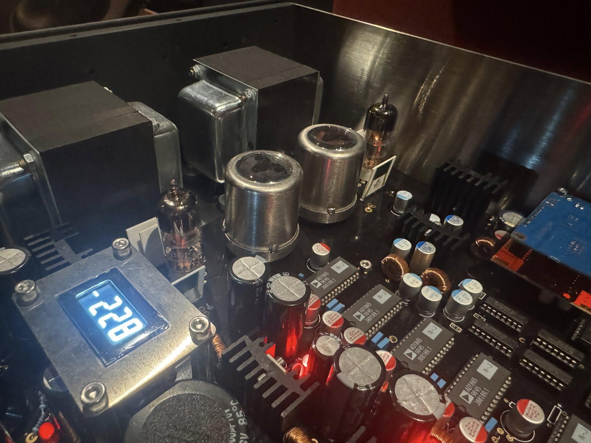

Father Posted September 6, 2025 Report Posted September 6, 2025 @Nixie da pogleda kondenzatore u desnom donjem uglu iznad lampe! 🤗 Quote
Krca44 Posted September 6, 2025 Report Posted September 6, 2025 Pa to su DC-Link kondovi ( MKP ) prilicno popularni zadnjih godinu-dve u diy zajednici, narocito na prvoj poziciji iza ispravljacice. Taman su i cene pale u odnosu na vrednost u mikroFaradima tipa od 5-10 - 60 uF / 800-1,200 Vdc sto je takodje prihvatljivo za ispravljacke cevi. Quote

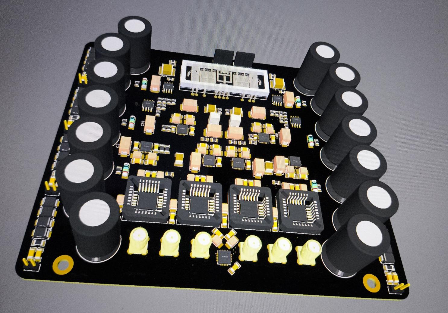

brijac Posted September 6, 2025 Report Posted September 6, 2025 6 sati ranije, Level3 said: Ovako nešto bi ja voleo da vidim u ovoj temi i naravno čujem. 😁 Jes da nema nOsam ad1865, al ih ima 4 u plcc-28 formatu (bila custom porudzbina za ADI u tom formatu za jednog jako iskusnog co'eka iz branse). Samo sam lenj da polemim, ovo je za dusu, minimalisticki lampaski, niskonaponski projektic 😁 Quote
