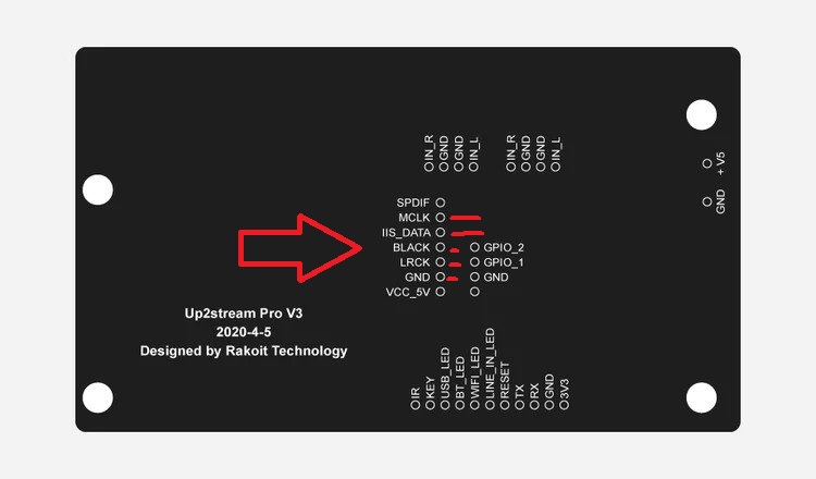

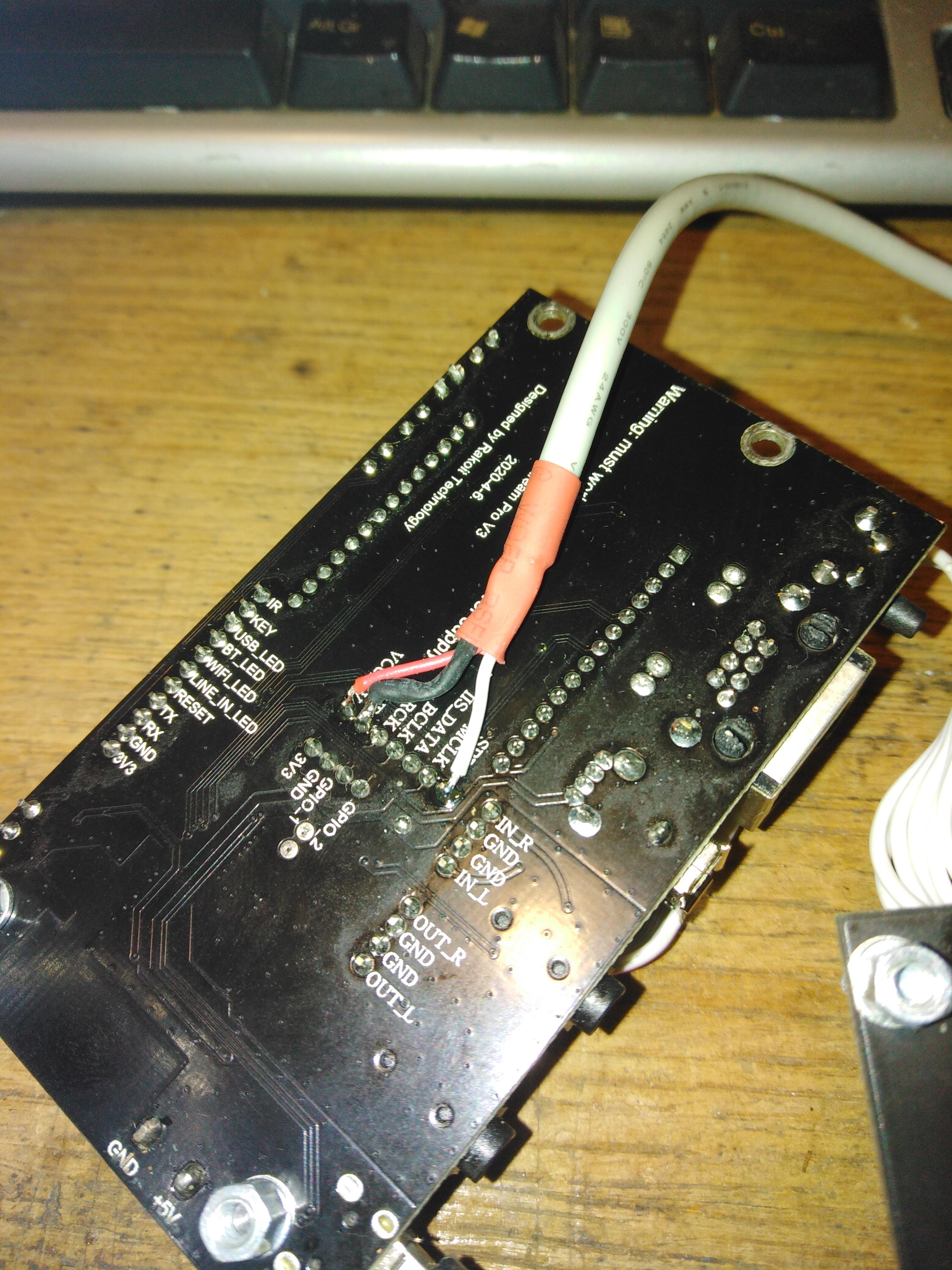

Nixie Posted January 31, 2023 Author Report Posted January 31, 2023 Nema I2S out koji mi treba za dak. Quote
Nixie Posted January 31, 2023 Author Report Posted January 31, 2023 Gledam i ne vidim I2S izlaz. https://www.soundimports.eu/en/arylic-up2stream-mini-v3.html?gclid=CjwKCAiAleOeBhBdEiwAfgmXf-WjoMJABibNX_L54V307bzQw3h6P9sDWaWXk2qImO5gGg9CLx10nRoCoXIQAvD_BwE https://www.soundimports.eu/en/arylic-up2stream-pro-v3.html Quote
Iron man Posted January 31, 2023 Report Posted January 31, 2023 4 sati ranije, Nixie said: Gledam i ne vidim I2S izlaz. https://www.soundimports.eu/en/arylic-up2stream-mini-v3.html?gclid=CjwKCAiAleOeBhBdEiwAfgmXf-WjoMJABibNX_L54V307bzQw3h6P9sDWaWXk2qImO5gGg9CLx10nRoCoXIQAvD_BwE https://www.soundimports.eu/en/arylic-up2stream-pro-v3.html Gde gledaš? PS Možda i nema potrebe da koristiš I2S AD1865 DAC . Imaš u ponudi Arylic externi DAC baziran na Sabre9023 čipu za 15ak € , koji se samo Flat kablom priključi na Up2Stream. Ja naručio i stvarno se čuje mnogo bolje od originalnog Up2Streama. Onda sam probao da nabudžim SPDIF out, da priključim AudioAlchemy (AD1864 DAC) i mogu reći da se i SABRE9023 DAC sasvim dobro čuje. Nema potrebe za Audio Alchemijem. Quote
Nixie Posted January 31, 2023 Author Report Posted January 31, 2023 AD1864 je praktično po zvuku isti kao AD1865. Jedino što ne znam u kojoj konfiguraciji radi. Bez filtera bilo koje vrste i oversamplinga? Ako ima filtere, to je bezveze. Ako nema onda je ok. Quote

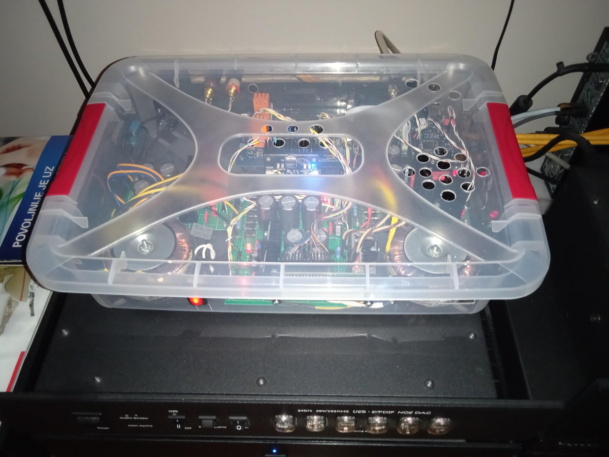

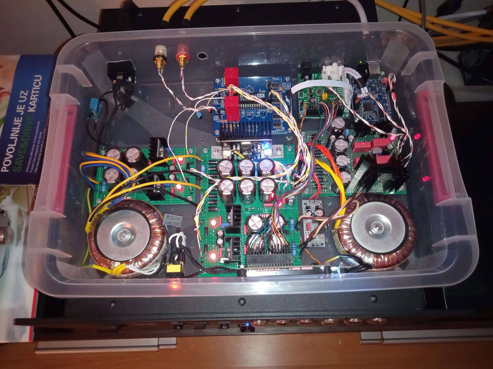

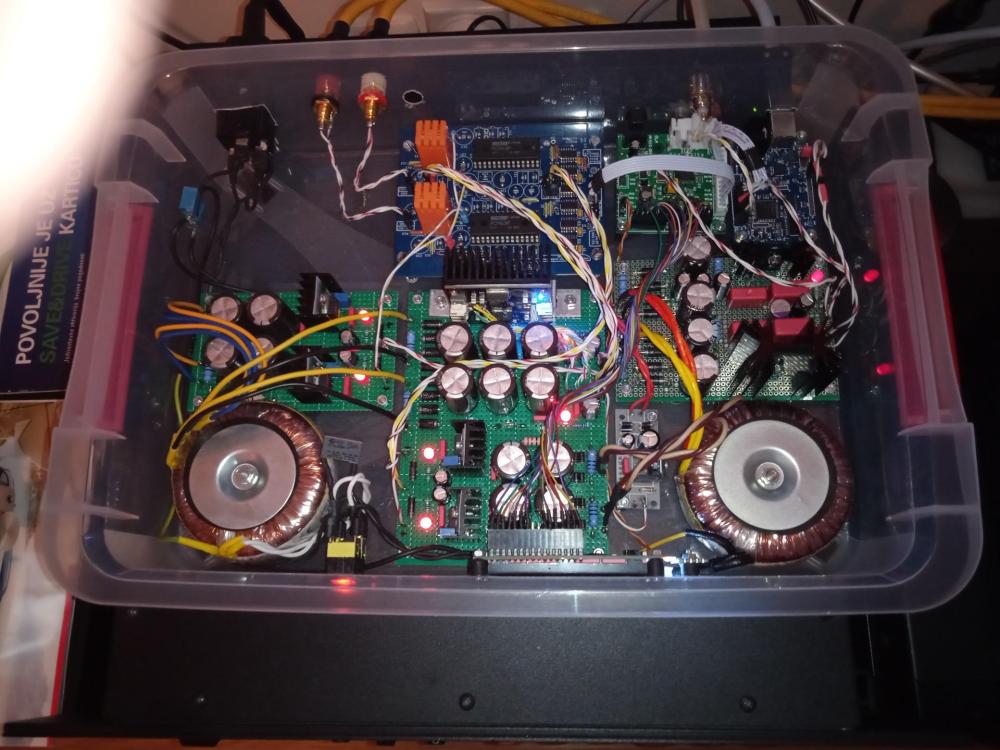

Nixie Posted May 2, 2023 Author Report Posted May 2, 2023 Iskoristih praznike da pustim u pogon novi dak sa AD1865, malo jači i dosta skuplji od prethodnog. Kad se malo razradi ubacujem unutra PCM63 i ostale. Napajanje je napravljeno univerzalno za više tih dakova sa bigdiy. Quote
sweeT_Tooth Posted May 7, 2023 Report Posted May 7, 2023 Аууууу, ал' је натрпано....Послато са M2006C3MNG помоћу Тапатока Quote

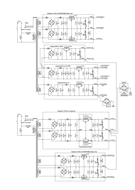

Nixie Posted May 8, 2023 Author Report Posted May 8, 2023 12 sati ranije, giZ_Mo said: Аууууу, ал' је натрпано.... Послато са M2006C3MNG помоћу Тапатока Ima puno pločica i napajanja, DAC, JLS, AK4113, napajanja za analogni i digitalni deo daka (+-5V i +-5V), napajanje za I/U stepen (+-12V), napajanja za JLS i AK pločice (+5V i +5V), napajanje za mute sklop (+5V) i odvojeni trafoi za digitalni i analogni deo (30VA namotano na gvožđu za 50VA). Sve po PS. Quote
Nixie Posted May 8, 2023 Author Report Posted May 8, 2023 Ovo je napajanje trenutno. Greca nema još, samo sam sve povezao na IEC GND, uključujući slepe navojke trafoa. I stavljen je jedan osigurač 0,63AT za oba trafoa, privremeno takođe. Quote

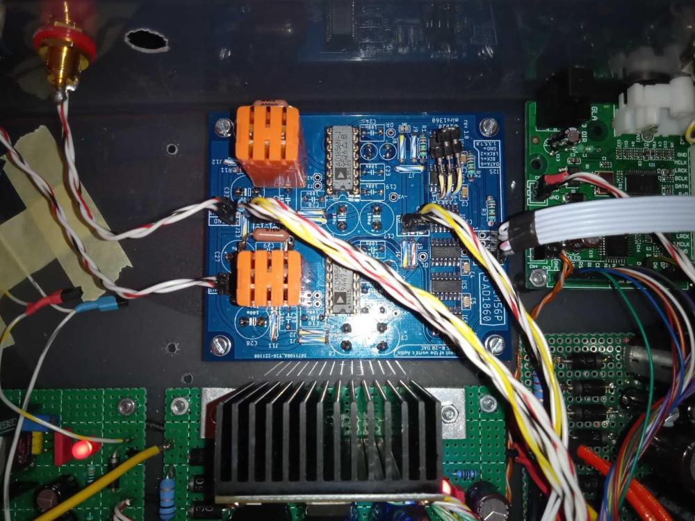

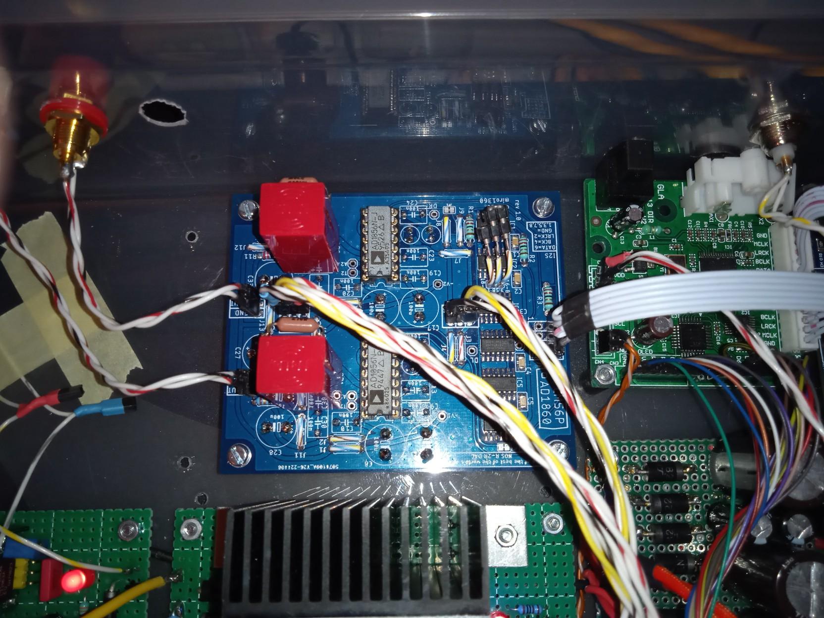

Nixie Posted May 22, 2023 Author Report Posted May 22, 2023 Ubačen za probu AD1856N-J (klon PCM56). Lepo svira, mekano i prijatno, ali nije na nivou DDDAC, AD1865 i PCM63. Čekam još AD1860 da probam na ovoj pločici, tu očekujem boljitak. Quote
Nixie Posted May 23, 2023 Author Report Posted May 23, 2023 U međuvremenu, AD1856 je dobio društvo u obliku Bursona V5. Ovo je sad drastično bolje. Što bi se reklo, baš mu je leglo kako treba. Čini mi se kao da duplo više detalja sada izlazi iz zvučnika nego recimo sa OPA 1611. Prostornost i dubina zvučne slike su odlični, toga kao da nije ni bilo. Trajanje tonova se produžilo. Balans zvuka je odličan, skroz neutralno zvuči. Quote
