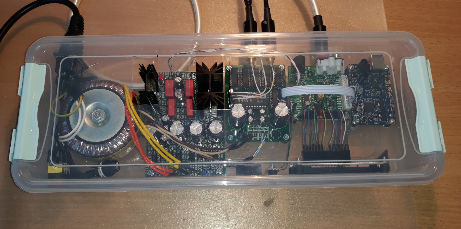

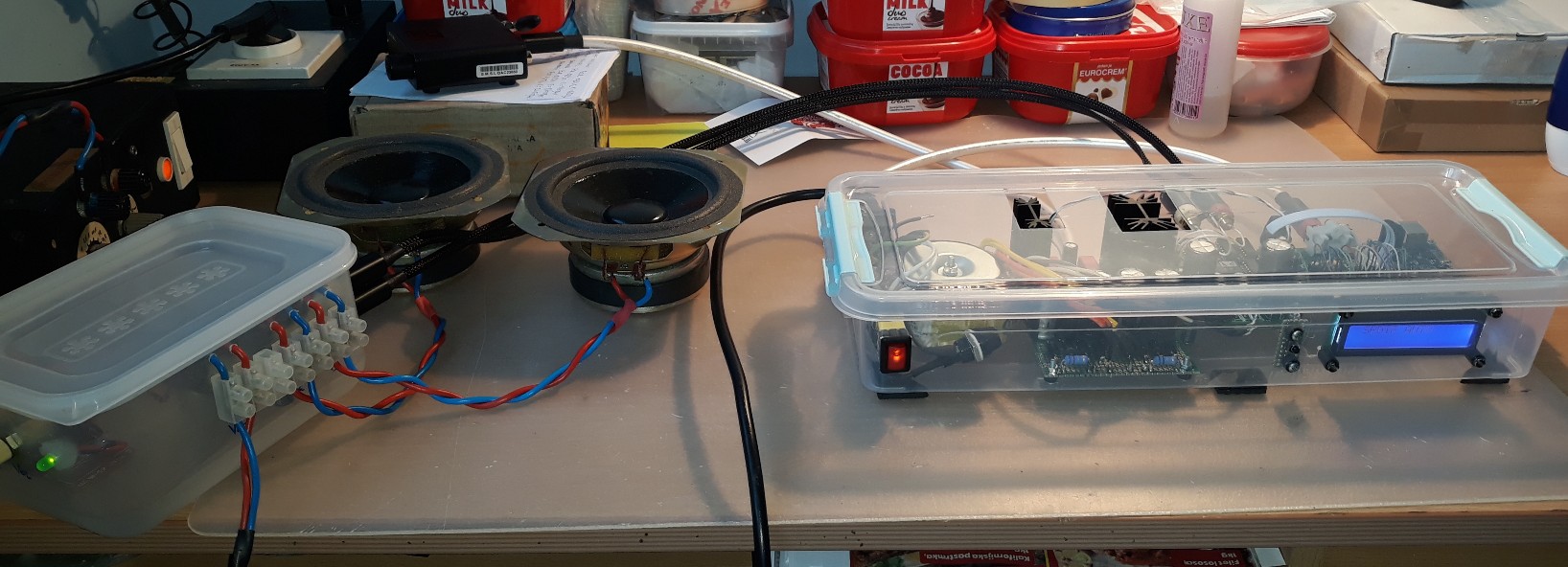

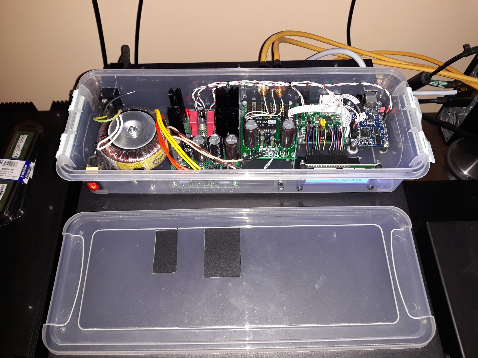

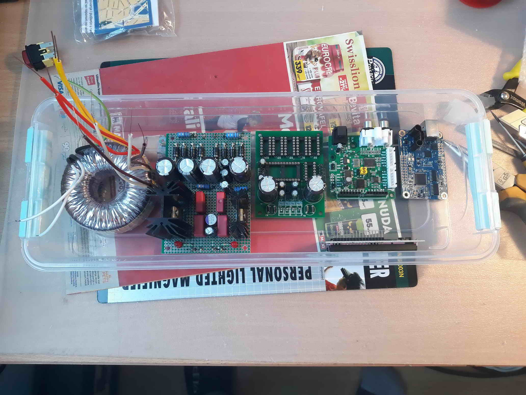

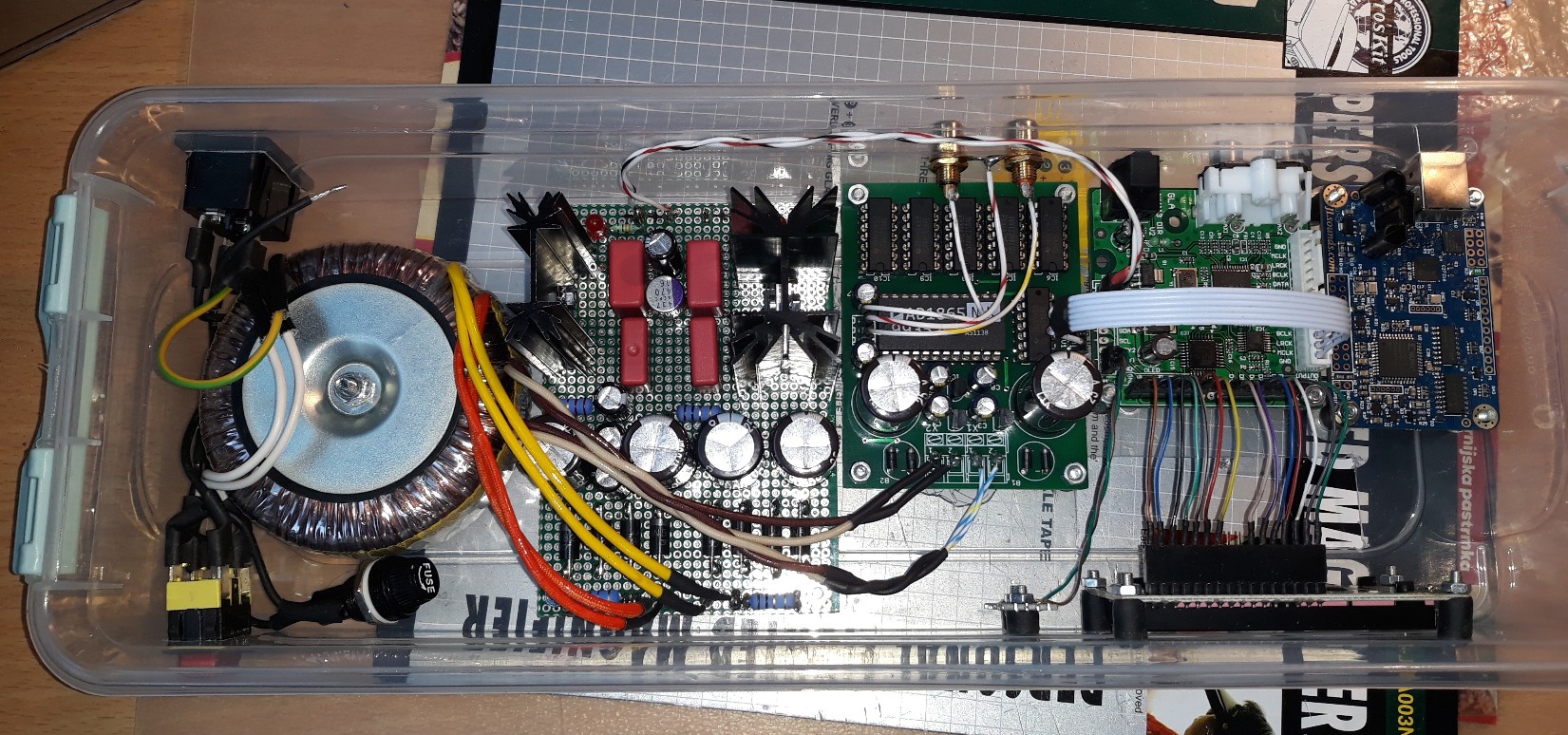

Nixie Posted July 15, 2022 Report Posted July 15, 2022 Počeo sam da pravim nešto skromno, onako eksperimentalno bez velikih pretenzija. Pavouk DAC varijanta sa AD1865 i I2S ulazom. Slušao primerak od @skrstic i dopalo mi se kako svira obzirom na jednostavnost sklopa i cenu. Kineska pločica sa SPDIF, TOSLINK i I2S ulazima, čip je AK4113, a ima i neki displej. JLS I2S over USB kartica, I2S izlaz ide na AK4113 PCB. Ako ne bude dobro ide direktno u dak, a AK4113 PCB će samo da služi za pokazivanje frekvencije preko SPDIF izlaza na JLS. Custom napajanje sa LM1117T-05 za JLS. Naručio sam i jednu kinesku Bluetooth 5.0 karticu sa I2S izlazom, da probam. Ide na I2S ulaz AK4113 umesto JLS kartice, a u jednostavnijoj varijanti direktno u dak. Biće tu verovatno i neki mali mute sklop na izlazu sa relejčetom, ako nađem mesta da ga udenem. Sestri za sistem treba naki jednostavan mali dak sa Bluetooth ulazom, a da izgleda i svira ozbiljnije od SMSLB1. Sve ostalo ostaje meni za igranje i možda neki ozbiljnjiji dak sa AD1865 ili PCM63. Kako se iz priloženog vidi, plastična kutija za sira je u opticaju i dalje. Quote
giZ_Mo Posted July 15, 2022 Report Posted July 15, 2022 Ах, опет пвц кутија Послато са M2006C3MNG помоћу Тапатока Quote
Nixie Posted July 15, 2022 Author Report Posted July 15, 2022 Ne znam tačno koji je materijal. Možda je PET? ? Ako proradi nije ni bitno, to se rastura i ide u metalne kutije sa Alija. Quote
skrstic Posted July 16, 2022 Report Posted July 16, 2022 Manje priče više rada. Puštaj to čudo. Quote

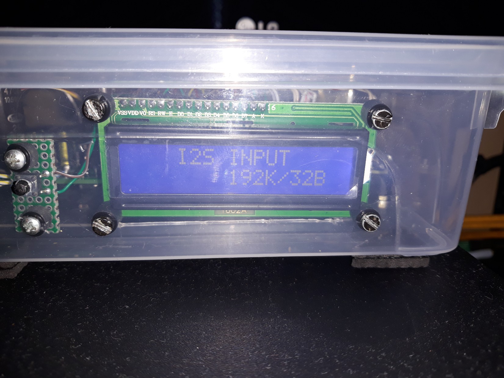

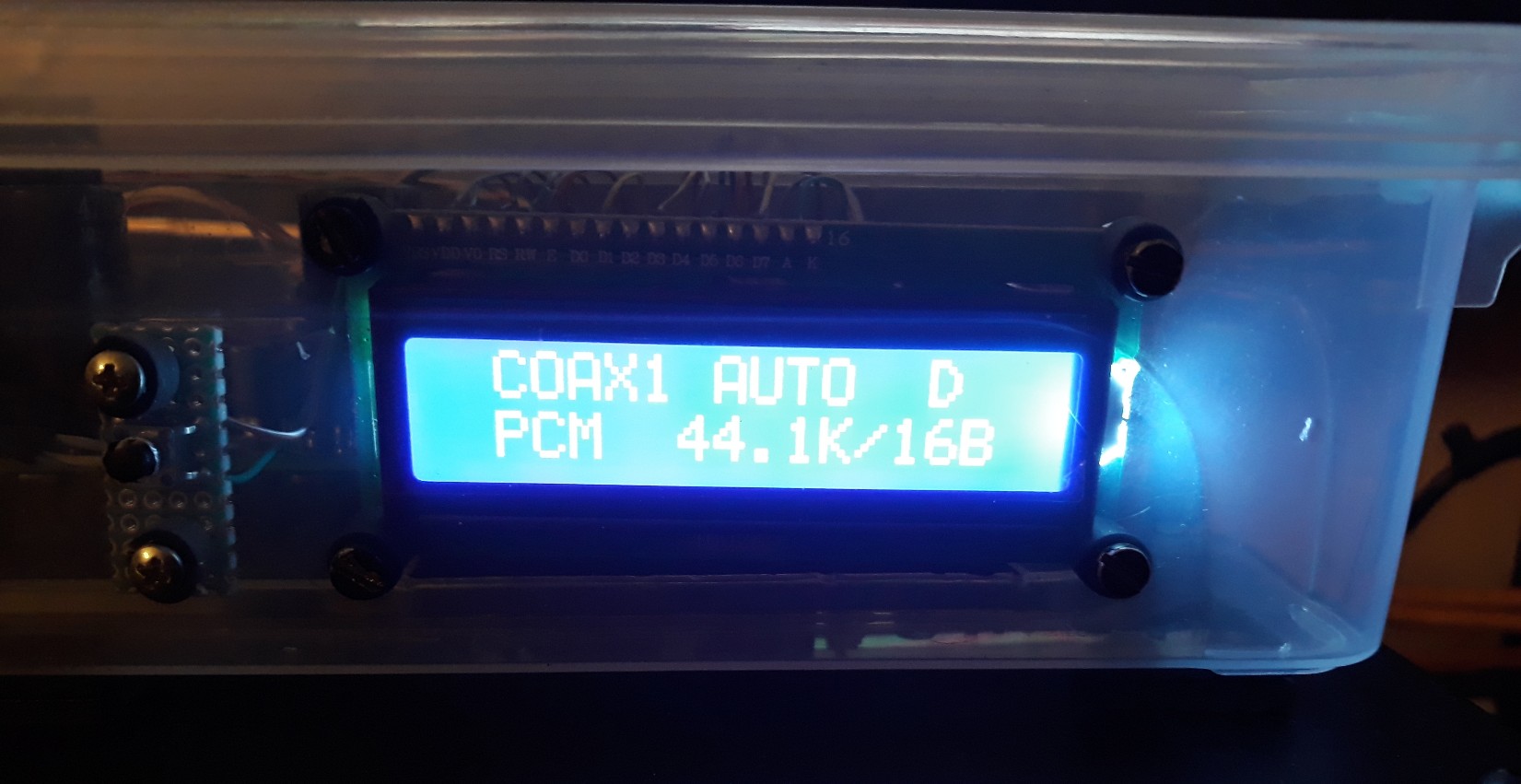

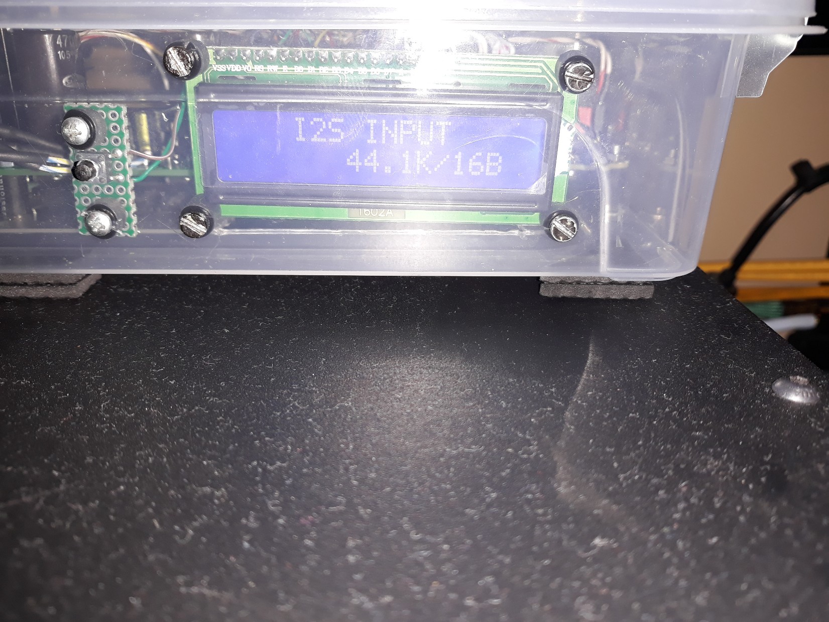

Nixie Posted July 24, 2022 Author Report Posted July 24, 2022 Proradi mi ovo, za sada samo preko SPDIF Kineske kartice. Nisam stigao još USB karticu da setujem, napojim i povežem. Malo je reći da sam blago iznenađen kvalitetom reprodukcije za sitne novce. Čak i displej radi. Quote
Nixie Posted July 24, 2022 Author Report Posted July 24, 2022 Spdif i Toslink ulaze bira automatski. Na I2S ulaz (USB kartica ili bilo šta da se poveže) se prebacuje tasterom. Pamti šta je bilo od ulaza aktivno i kad se ugasi, tako da se ne mora stalno čvakati taster. Na PCB izgleda da postoji setovanje da se Spdif i Toslink ulazi biraju drugim tasterom. To još nisam probao. Quote
Nixie Posted July 27, 2022 Author Report Posted July 27, 2022 Setovao, napojio i povezao JLS USB karticu na AK4113 PCB. Sve šljaka. Rade sve frekvencije od 44.1/16 do 192/24. Pod Win10 LTSB rade KS, ASIO i WASAPI driveri. Za MAC i LINUX ne treba ništa. Plugnplay. Ima još nekih sitnica da se doda, SPDIF out i MUTE sklop na izlaz i gotovo. Quote

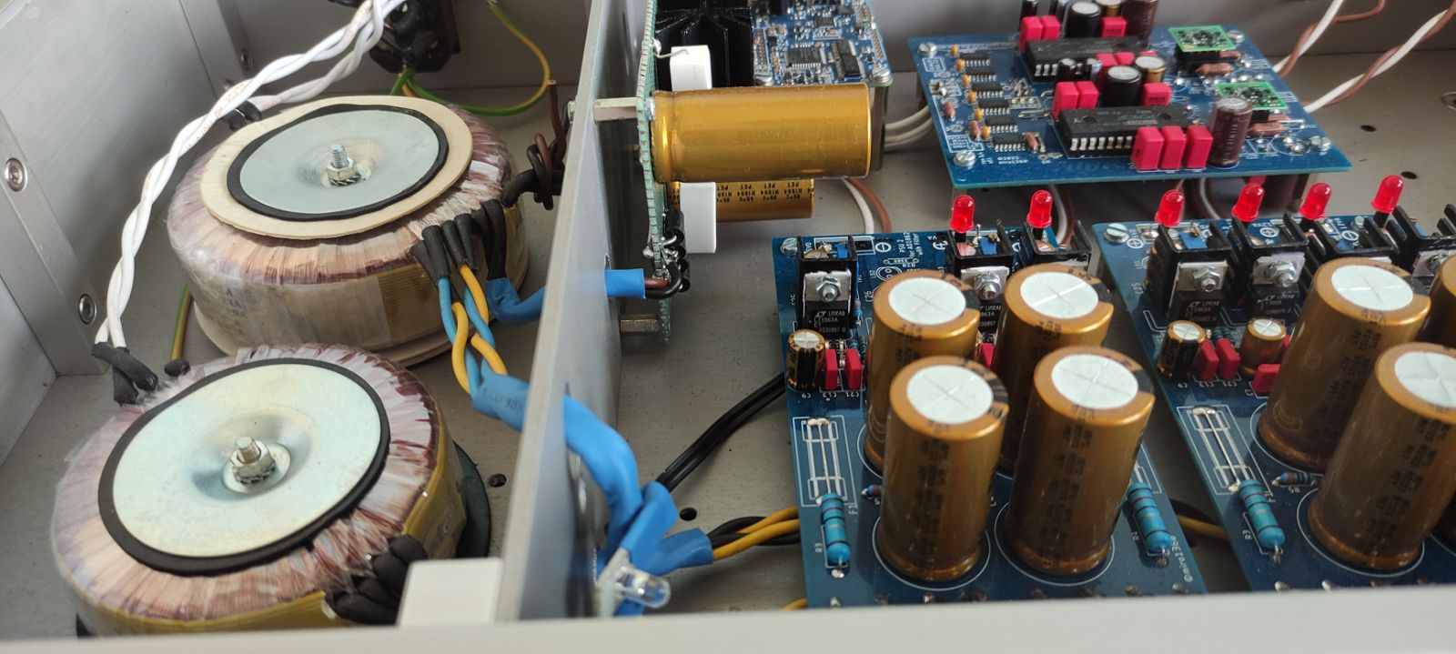

Mikorist Posted September 7, 2022 Report Posted September 7, 2022 On 15.7.2022. at 15:27, Nixie said: Počeo sam da pravim nešto skromno, onako eksperimentalno bez velikih pretenzija. Zaboravio si da napišeš kako svira PCM63P-Y na miro1360 PCB sa PSU2.... Od skromno je otišlo predaleko. ? Quote
skrstic Posted September 7, 2022 Report Posted September 7, 2022 Bitno da odlično svira. Skromno nije bitno više. Uradio si za sebe. Quote

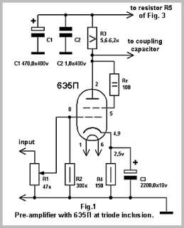

Nixie Posted September 7, 2022 Author Report Posted September 7, 2022 Ma zezam se, ići će, nekad... Još nije definitivno da li ostaje u ovom obliku, ili se secka štampa te prepravlja na pasivni I/U i dodaje pojačavački sklop sa 6E5P. To je još u vazduhu. Prvo moram da napravim nešto sa PCM63P-K, pa onda sve ostalo. Kako se delovi za to čekaju malo duže, možda bude i neki stepen sa 6E5P u posebnoj kutiji za test. Nešto slično ovome sam već probao na jednoj PCB, napajanje 250-300V. Znači samo da bude maksimalno jednostavno (i jeftino), zatim da obrće fazu, gain je oko 12x sa nepremoštenim katodnim otpornikom, sa premoštenim je otprilike duplo veće. Na izlazu Jantzen Silver Z i to je to. Quote

Nixie Posted September 8, 2022 Author Report Posted September 8, 2022 Imam skoro sve za 6E5P stepen osim trafoa i neke siće. Imam neke Ničikone za stabilizator, Panasonike za grejanje, hladnjake, otpornike, stabilizatore, diode, mute sklop, podnožja, lampe itd. Zato se razmišljam. Ako ništa drugo, biće opet preamp neki. Lako je to posle pretvoriti u anode follower sa manjim pojačanjem, slično kao Aikido. Quote
giZ_Mo Posted September 8, 2022 Report Posted September 8, 2022 15 minuta ranije, Nixie said: Imam skoro sve za 6E5P stepen osim trafoa Који напони су потребни, наравно АЦ на секундару? Quote
Nixie Posted September 8, 2022 Author Report Posted September 8, 2022 DC je 250-300V, znači AC 250V je dovoljno za grec, kondenzatori su 450V DC. Za ispravljačicu verovatno još 20V AC i dupli sekundar, a trebaće nešto i za grejanje ispravljačice. Anodna struja kroz 6E5P je 20-30mA, anodni napon do 150V. Da sve zajedno ne pređe recimo 50% dozvoljne anodne disipacije 8,3W. Grejanje je 600+-40mA 6,3V, znači sekundar 9-10V AC 1,5A je preporučljiv za svaku lampu (min. je 1A). Za dve lampe trafo 80-120VA treba uzeti ili veći (veći je bolji uvek). Quote

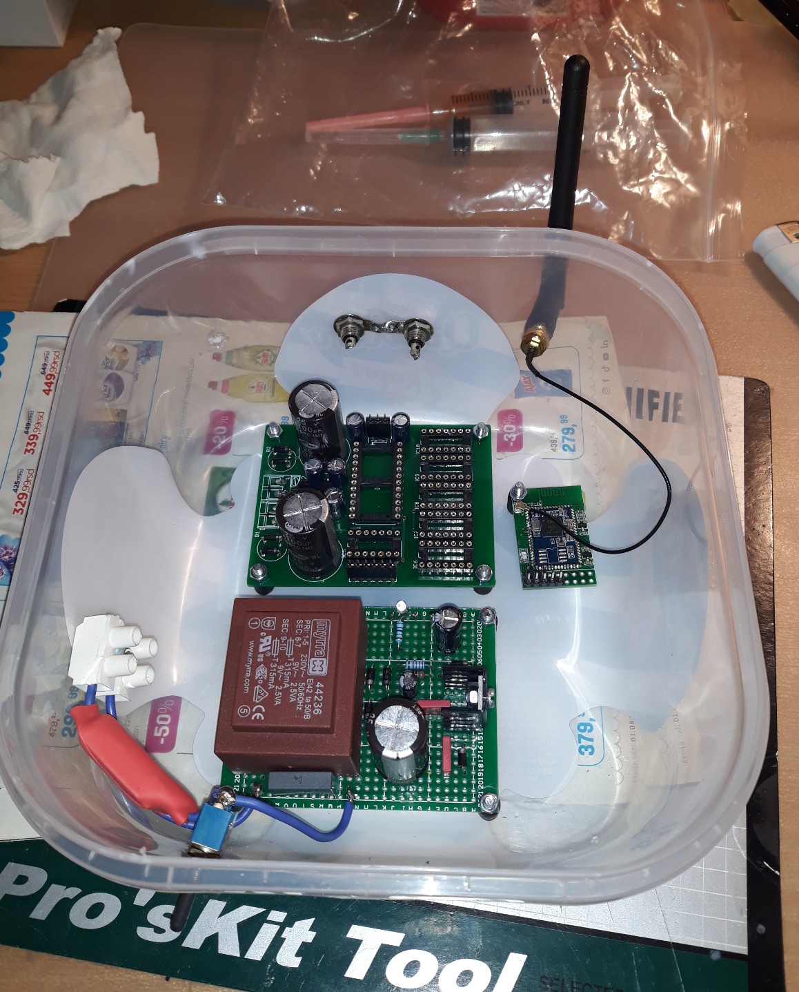

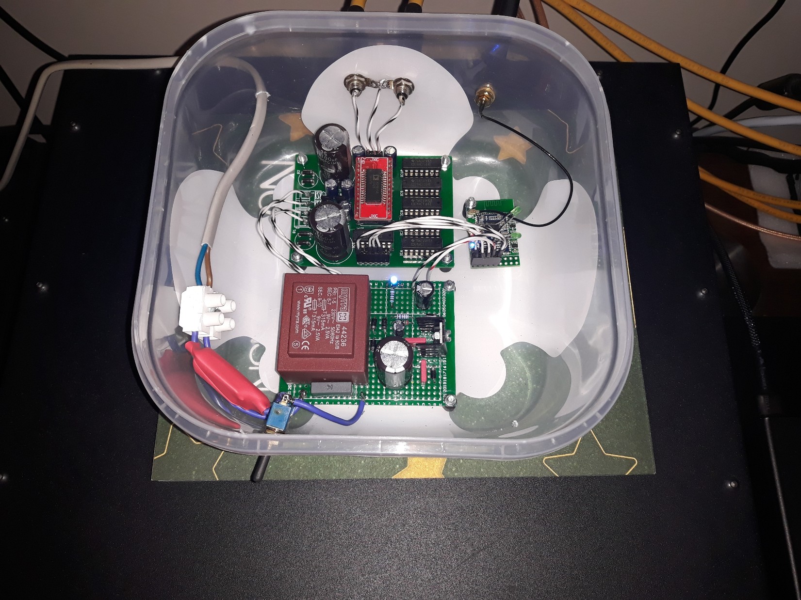

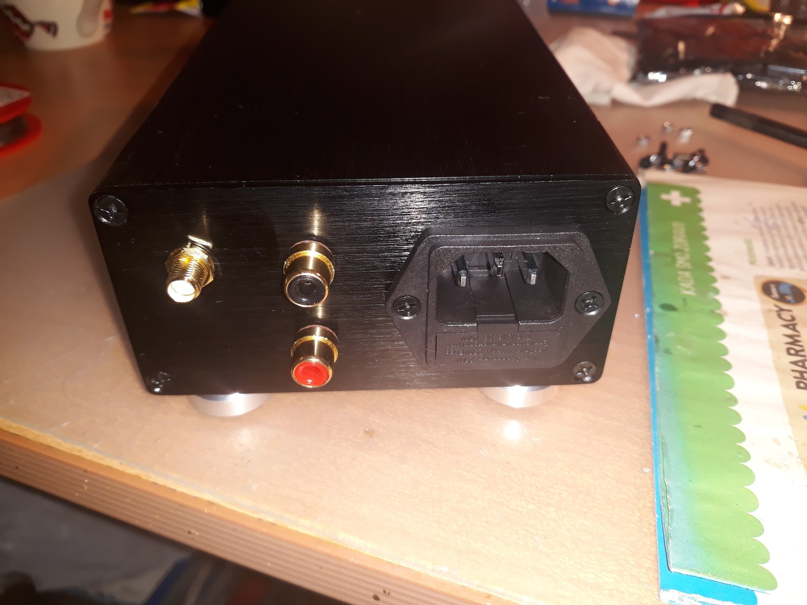

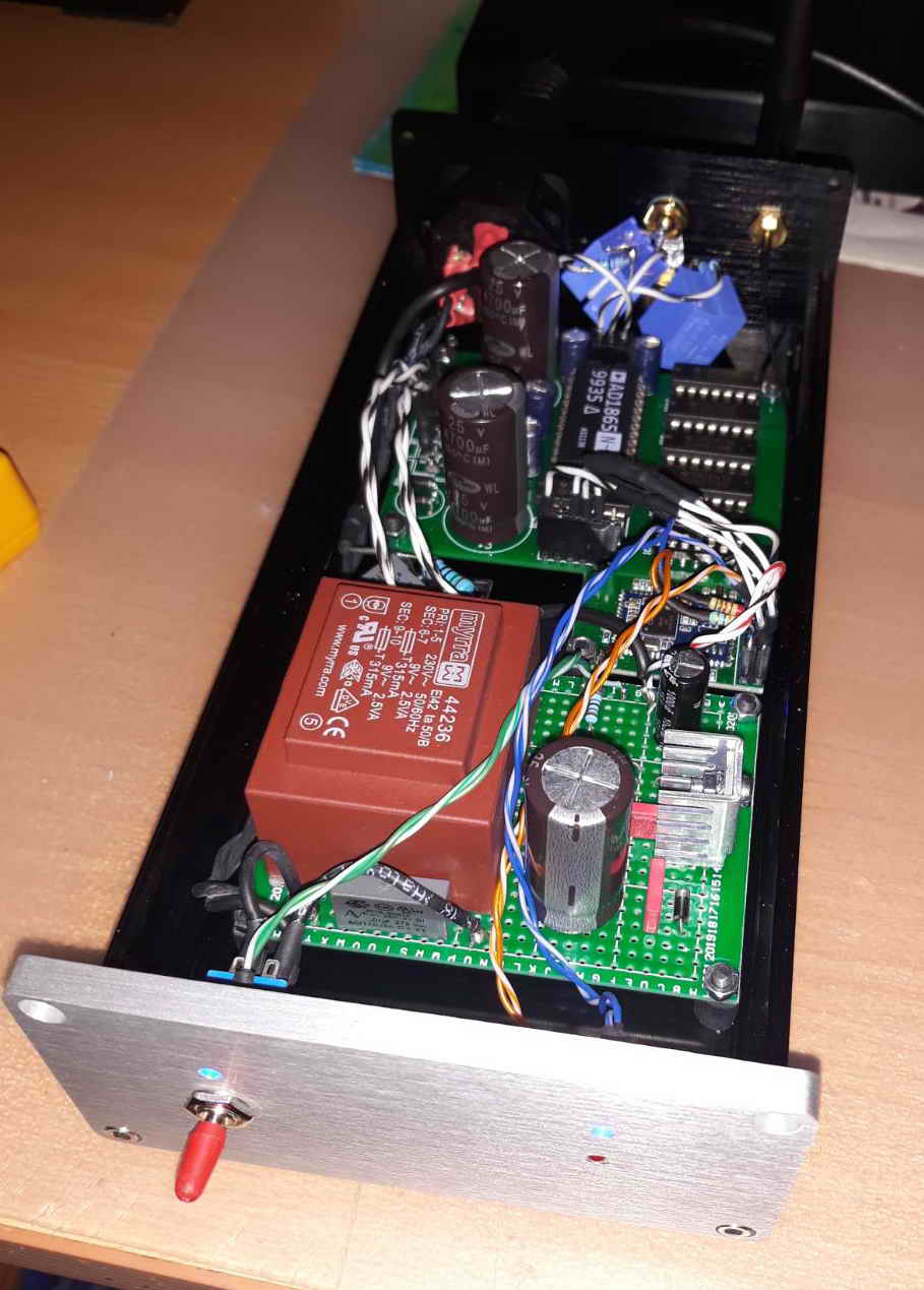

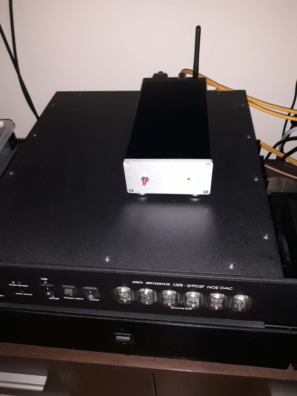

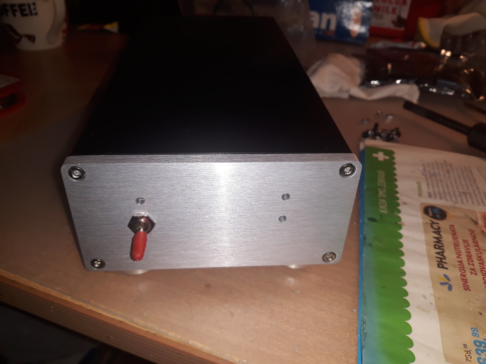

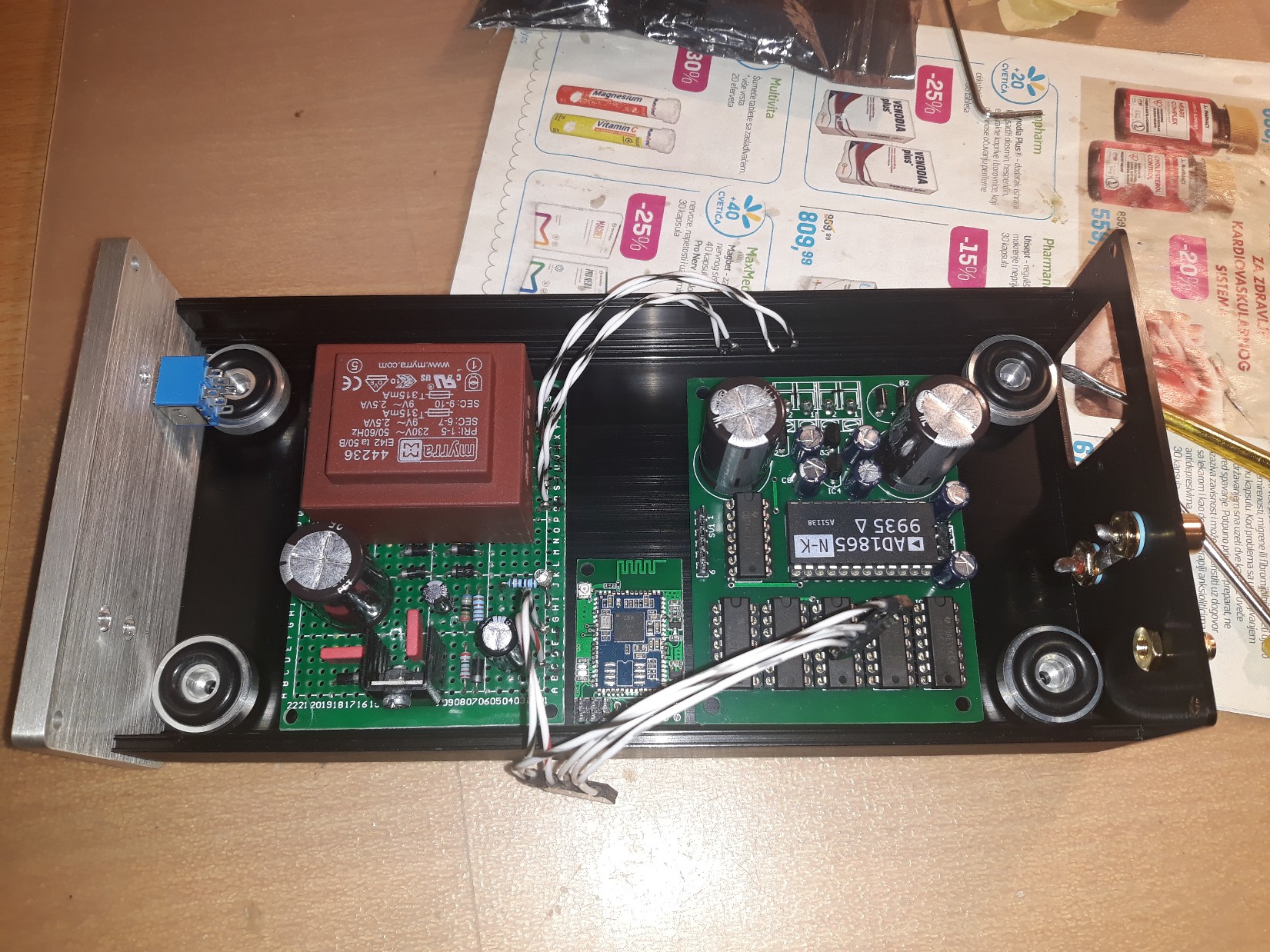

Nixie Posted January 14, 2023 Author Report Posted January 14, 2023 Evo još jedne sprave, koja će zameniti SMSL B1 Bluetooth 4.2 risiver kod moje sestre u skromnom audio sistemu. Buetooth 5.0 modul sa Aliexpress, I2S signal se vodi u "Pavouk" NOS DAC sa AD1865. Nema drugih ulaza. Trenutno je u njemu AD1865R-J SMD verzija daka na adapteru za DIP24 podnožje. Osim Bluetooth modula, AD1865 i LM317T, sve ostalo je kupljeno ovde, većinom u Vremeplovu. Napajanje Bluetooth modula je +5V 40mA. Prvi utisci su odlični, a večeras ću ga malo jače testirati, pa ga ovih dana prebacujem u metalnu kutiju (sa Aliexpress naravno). Moram da vidim koliki je domet sa ovom antenom, gubi li vezu i tako to. Bez spoljašnje antene radi u sobi bez problema, ali je spoljašna antena obavezna kad ide u metalnu uzemljenu kutiju. Verovatno jedini Bluetooth risiver sa NOS R2R dakom. Quote
Nixie Posted January 14, 2023 Author Report Posted January 14, 2023 Sladoled je isto bio prilično dobar.? Quote
Nixie Posted January 23, 2023 Author Report Posted January 23, 2023 Malo se raduckalo za vikend na Bluetooth risiveru. Ostalo je još malo da se ožiči i gotovo. Quote
Nixie Posted January 30, 2023 Author Report Posted January 30, 2023 Završeno i radi. Zaista je šteta što BT nije lossles transmisija. Quote
