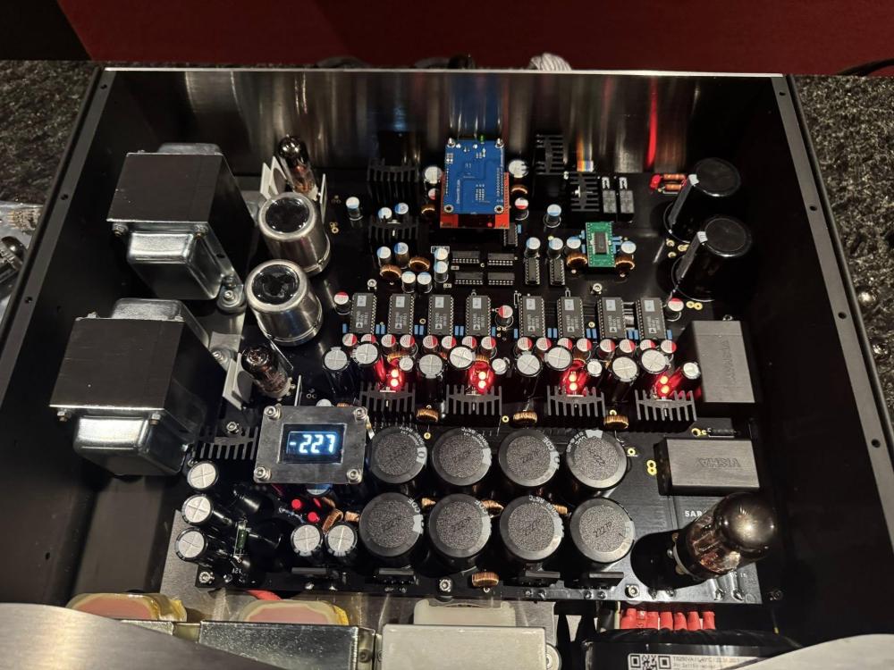

Nixie Posted September 7, 2022 Author Report Posted September 7, 2022 Ma zezam se, ići će, nekad... Još nije definitivno da li ostaje u ovom obliku, ili se secka štampa te prepravlja na pasivni I/U i dodaje pojačavački sklop sa 6E5P. To je još u vazduhu. Prvo moram da napravim nešto sa PCM63P-K, pa onda sve ostalo. Kako se delovi za to čekaju malo duže, možda bude i neki stepen sa 6E5P u posebnoj kutiji za test. Nešto slično ovome sam već probao na jednoj PCB, napajanje 250-300V. Znači samo da bude maksimalno jednostavno (i jeftino), zatim da obrće fazu, gain je oko 12x sa nepremoštenim katodnim otpornikom, sa premoštenim je otprilike duplo veće. Na izlazu Jantzen Silver Z i to je to. Quote

Nixie Posted September 8, 2022 Author Report Posted September 8, 2022 Imam skoro sve za 6E5P stepen osim trafoa i neke siće. Imam neke Ničikone za stabilizator, Panasonike za grejanje, hladnjake, otpornike, stabilizatore, diode, mute sklop, podnožja, lampe itd. Zato se razmišljam. Ako ništa drugo, biće opet preamp neki. Lako je to posle pretvoriti u anode follower sa manjim pojačanjem, slično kao Aikido. Quote
sweeT_Tooth Posted September 8, 2022 Report Posted September 8, 2022 15 minuta ranije, Nixie said: Imam skoro sve za 6E5P stepen osim trafoa Који напони су потребни, наравно АЦ на секундару? Quote
Nixie Posted September 8, 2022 Author Report Posted September 8, 2022 DC je 250-300V, znači AC 250V je dovoljno za grec, kondenzatori su 450V DC. Za ispravljačicu verovatno još 20V AC i dupli sekundar, a trebaće nešto i za grejanje ispravljačice. Anodna struja kroz 6E5P je 20-30mA, anodni napon do 150V. Da sve zajedno ne pređe recimo 50% dozvoljne anodne disipacije 8,3W. Grejanje je 600+-40mA 6,3V, znači sekundar 9-10V AC 1,5A je preporučljiv za svaku lampu (min. je 1A). Za dve lampe trafo 80-120VA treba uzeti ili veći (veći je bolji uvek). Quote
