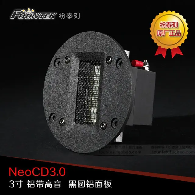

Nixie Posted December 1, 2021 Report Posted December 1, 2021 140$ par platio, sve đuture sa poštarinom. 1000din. carini, verovatno je to PDV. Sad i ako ih ima na Aliju, poštarina je veća. Ideja je bila nabaviti jeftine ali kvalitene drivere iz Kine, sa NEO magnetima i da visokotonac bude ribon. Ostalo je još da pozadi Visaton G20SC zamenim sa Vifa XT25A, isto NEO magnet. Ne kažem da nije moglo bolje, ali teško da je moglo jeftinije. Trenutno gledam Kineske full range jeftine drivere, mnogo dobro izgledaju, pitanje je kako sviraju. Onako, da probam. Možda otkrijem neki biser za sitne pare, pa pređem na SE lampe 2x3W. Lampe već imam, razne. Quote

Nixie Posted December 1, 2021 Report Posted December 1, 2021 Jeste bagatela. Probani kao supetweeter, izuzetno lepo zvuče, čisto i prirodno. Prodaju se kao Vifa XT25A, međutim nema ih u zvaničnom katalogu. Ima samo XT25 SC90-04. Ili su dobra kopija ili ih prave za nekoga po narudžbini. Meni je sve jedno, plus imaju verzije od 4, 6 i 8oma. Osim toga izmeren opseg vrlo liči na onaj koji su Kinezi priložili, i solidno su efikasni. Moja procena je oko 90dB 1W 1m. Prosto neverovatno za tako mali magnet. Quote

Nixie Posted December 2, 2021 Report Posted December 2, 2021 Evo ga taj RAAL 64-10, vlo linearan driver, i prva opcija koju sam razmatrao. Po meni najniži praktičan rez je na 4k (eventualno 3.5k), i to verovatno skretnicom 3 reda. Za više rezove može i skretnica 2 reda. Fountek ide dosta niže, jer horna tu radi svoj posao. Ono što mi je bilo bitno, osim cene, je što je Fountek ribon uvučen unutra dosta, tako da mi se fazno bolje uklapa sa srednjotoncem na ravnoj ploči. RAAL 64-10 bi trebalo povući unazad nekoliko cm što mi nije bilo izvodljivo, jer sam sve to ugrađivao u postojeće kutije. Na kraju sam lepo uklopio Fountek sa Vifa konusnim srednjotoncem na 3.5kHz, skretnicom 2 reda na srednjem i 3 reda na visokom. I faza je odlična, sve se uklapa. Quote
