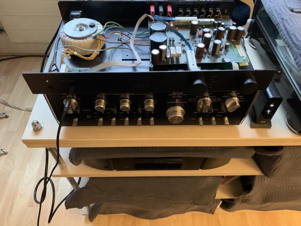

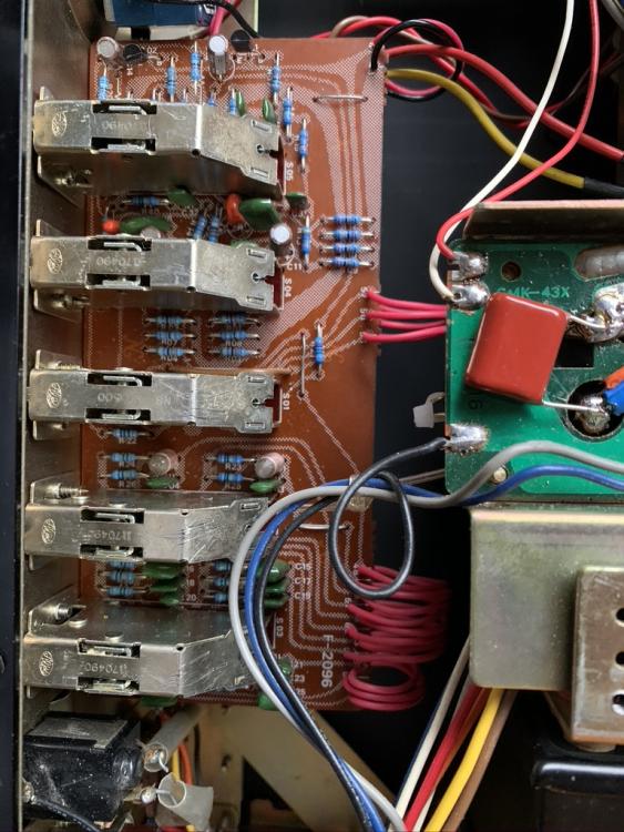

alex67 Posted April 3, 2021 Author Report Share Posted April 3, 2021 U celoj ovoj prici najveci problem je predstravljao izazov zvani potenciometar - drugi pot je bilo nemoguce naci a stari nisam mogao upotrebljavati. Balance deo je bilo lako resiti stavljajuci ovaj deo van rada. Uostalom balance sam uvek video kao bespotreban visak. Nije ostalo drugog resenja vec tragati za zamenom od onoga sto se danas moze naci na trzistu. Vrlo brzo se iskristalisalo da jedino sto bi moglo da se upotrebi a da sacuvam spoljni izgled pojacalo je ALPS Blue Velvet sa nazupcenom osovinom. Normalno, kao i obicno kada sve ide naopako, 250K verzija nije postojala sa izvodima za loudness funkciju (4 par prikljucaka za postepeno iskljucivanje istog). Normalno ni ova lekcija nije dosla besplatno _ u nameri da sto vise ocuvam pojacalo u originalnom funkcionalnom stanju, kupio sam 2 ALPS pot-a koji su se ispostavilo lose kopije. Odmah iz kutije su stvarali smetnje i nije bilo moguce ih slusati. Na srecu tek na kraju sam naucio razliku izmedju faki i originalnih ALPS potova i tek je treca kupovina donela pravo resenje. Medjutim originalni ALPS nije imao 4ti par kontakta - morao sam da se oprostim ( od lodness funkcije - gde isto ne vidim neku posebnu korist ali je bilo lepo sacuvati je). ALPS potentiometar: Link to comment Share on other sites More sharing options...

Nixie Posted April 3, 2021 Report Share Posted April 3, 2021 Odlično uirađeno, balance i loudness, to ti i ne treba, Svaka čast na upornosti. Ako hoćeš staru spravu da vratiš i izvorno ili bolje stajne, ovo je jedini način. Sam pa polako, ako to moraš nekome da platiš, ne isplati se. Link to comment Share on other sites More sharing options...
alex67 Posted April 3, 2021 Author Report Share Posted April 3, 2021 Jedan deo kablova je zamenjen kvalitetnijim. umesto bezveznih provodnika na pot print je koricen Audioquest provodnik koji sam imao negde viska. Ono sto je najinteresantnije je zvuk samog pojacala kad je sve bilo sklopljeno, podeseno i jedno vreme provelo u radu na bezveznim zvucnicima. Poredjenje AU90 sa AU5900 - jednostavno nije za poredjenje. AU5900 kao da slusate muziku na zvucnicima koji su prekriveni cebetom. Inace ovo pojacalosam dao sinu koji je u medjuvremenu uradio samo recap, potpuno druga prica. Kada sam stavio AU7700 stavio u sistem iznenadjenje je bilo ogromno - ovo je toliko bilo superiorno u odnosu na AUG90 da kada sam AUG90 vratio nazad nisam ga slusao vise od par minuta. Sklonio sam ga i nisam ga vise ni vratio. Vrlo je lako uociti razliku u kompletnom spektru u kojem je 7700 daleko otvoreniji, cistiji i ni u jednom trenutku ne gubi kontrolu, sto se desava ponekad na 90 sa tezim materijalom. Definitivno je i 90ka odavno zrela za restauraciju. ovde je najveci problem sa ovom starudijom: ono sto sviraju danas ne govori ni deo sta mogu da daju kvalitenim sredjivanjem. Da li se ovo isplati - druga je prica. Zaista ne znam koliko me je tacno kostalo sve u delovima , postarinama ali moja neka pretpostavka da je u stotinama eura. Da li se isplati - da ako hocete vintage izgled u sistemu. Kosta puno finansijski, vremenski , put i konacan rezultat je neizvestan. Jeste, 7700 svira fantasticno ali na pocetku price nije se moglo ovo sa sigurnoscu reci. 7700 u sistemu: Link to comment Share on other sites More sharing options...
alex67 Posted April 3, 2021 Author Report Share Posted April 3, 2021 13 minuta ranije, Nixie said: Odlično uirađeno, balance i loudness, to ti i ne treba, Svaka čast na upornosti. Ako hoćeš staru spravu da vratiš i izvorno ili bolje stajne, ovo je jedini način. Sam pa polako, ako to moraš nekome da platiš, ne isplati se. Znam, ali ako vec ulozim toliko vremena i truda u nesto volim da ostane i 100% funkcionalno - ona kako ga je i fabrika zamislila. Na zalost ovde nije to uspelo. Moglo je - mogao sam skinuti sa 5900 i ubaciti, ali je 5900 u tako lepom stanju da je bio ovo greh uraditi. Drugo, ALPS je u principu daleko bolji pot od onoga sto je bilo u pojacalu. Link to comment Share on other sites More sharing options...
Nixie Posted April 3, 2021 Report Share Posted April 3, 2021 Viđao sam Alps RK27 sa 4 izvoda. alli to su sve kopije. Možda nađeš neki NOS Japanski koji nije Alps i nije kopija. Ja imam neghde jedan takav. ali 50Klog. Link to comment Share on other sites More sharing options...
