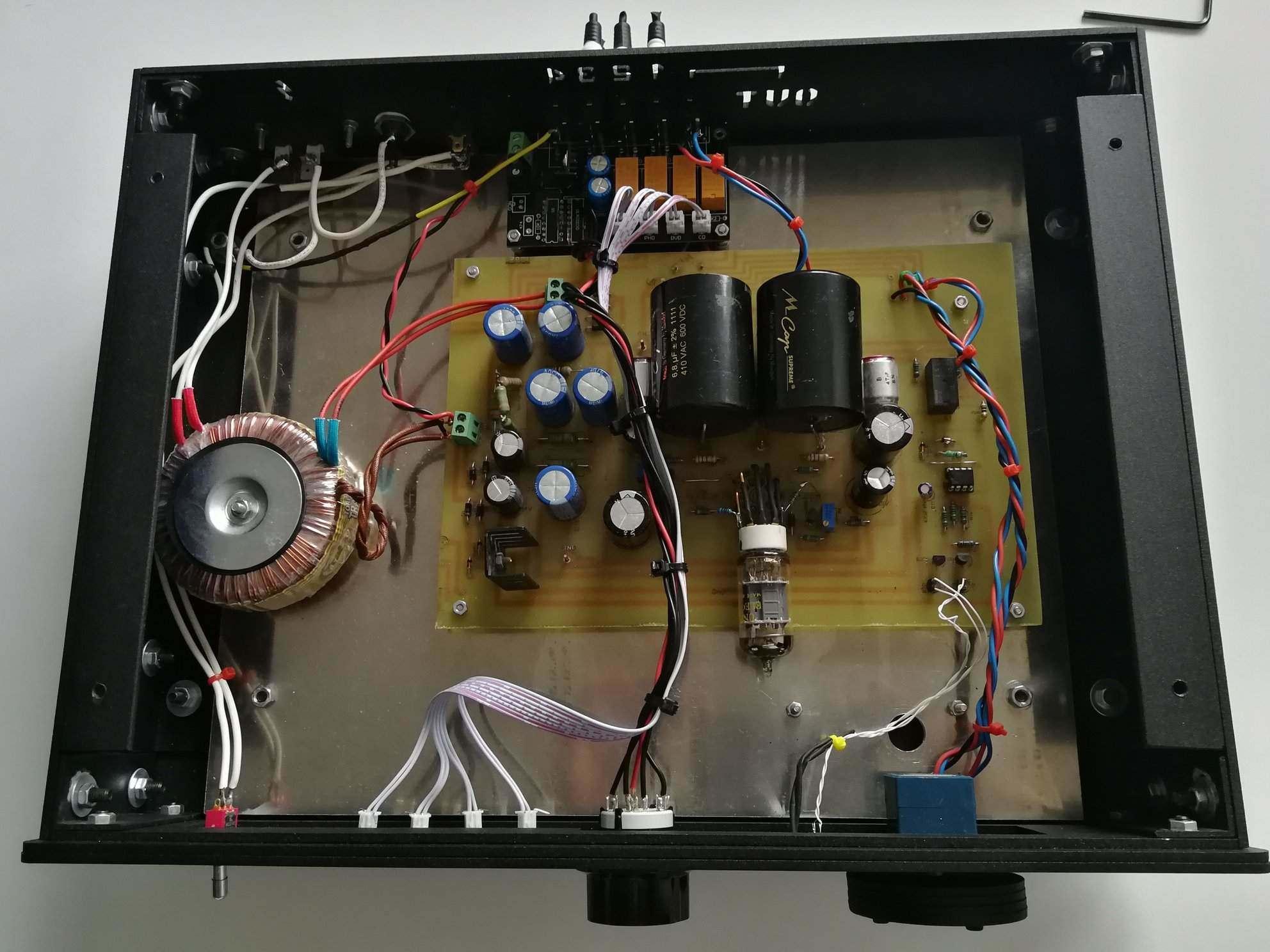

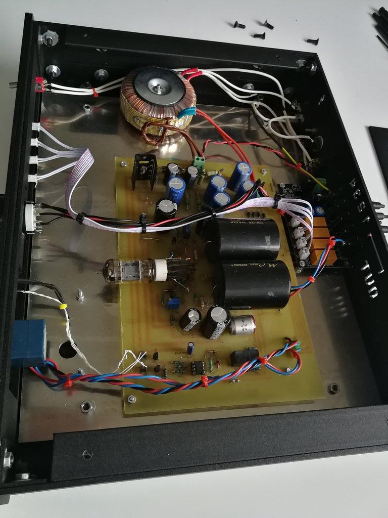

Trouble Posted June 17, 2020 Author Report Share Posted June 17, 2020 evo je unutrasnjost... Quote Link to comment Share on other sites More sharing options...
Nixie Posted June 17, 2020 Report Share Posted June 17, 2020 Gledano čisto sa zanatske strane, ulazno -izlazna pločica sa relejima je Aliexpress, podnožje lampe je čista improvizacija jer nije moglo stati vertikalno, Alps je OK ako nije Kineska kopija. Ožičenje, ne vidi se dobro meni deluje kao obične bakarne licnaste žice, ali ne mora da znači. Elektroliti, ne vidi se. Quote Link to comment Share on other sites More sharing options...
