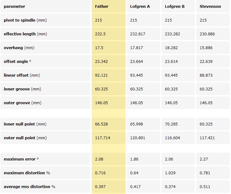

Koliko četiri različita protraktora (u ovom slučaju za Technics 1210 kao primer) za istu ručku i istu glavu mogu uticati na skejting silu i njenu nepravilnu parabolu posmatrajući liniju nivoa uglovnog odstupanja od idelane tangente duž lučnog traga šestarske ručice.
Različit offset ugao, overhang i pozicije null tačaka verovatno svojom geometrijom utiču na skejting.
Na donjoj slici se vidi da Stevenson postavlja svoju drugu nultu tačku skoro na 60mm od centra, što je sam kraj zapisa u retkim slučajevima.
5a991bd21569b_FatherVs.StevensonProtraktor.thumb.png.df3abaaa6e2b8d164f835895f530dbf6.png
Na donjoj slici se vidi koliko su Baerwald i moj protraktor slični u smislu logike da poseduju dve tačke idealne tangente od kojih je druga na oko 66mm, što omogućuje daleko bolji tracking predzadnje i zadnje pesme na strani.
5aa27550d18eb_ProtaktorFather_vs_Stevenson_vs_Baerwald.thumb.png.ed47b23ba720e1bbe53de84f6a8a912b.png
Pitanje je, koliko zapravo dobra geometrija podešavanja protraktorom pomaže skejtingu i njegovoj kompenzaciji. Da li se i distorzije drugačije raspoređuju? Da li se menjaju i linije balansa? ... Da li možda dovode do niže usvojene preporuke od 65% gazne sile?...

3 sati ranije, Father said:
Izmenom glave i naknadnim podešavanjem geometrije zbog 1-2mm dalje ili bliže pozicije vrha igle, moglo bi dati donekle drugačija merenja. Verujem da ne bi bilo prevelikih razlika ali bi ih sigurno bilo.
Симулација коју сам презентирао у сегменту истраживања назван "Скејтинг" је на бази идеалне геометрије.
Ако се сада вратимо на симулацију Rega 330 ручице и поређење са SME 3012 које сам урадио као одговор на @zflazar-ова питања, види се да разлика постоји. Али чак и код разлике од читавих 70 милиметара (пуно више од 1-2 милиметара код убадања тачне геометрије), крива скејтинг силе је веома слична.
Без разлике око геометрија, распоред скејтинг силе (форма криве) по дужини плоче је прилично слична. Свакако...
  1. Парабола је дубља код краћих ручица, плића код дужих;
  2. Пропорција скејтинг силе у однос на силу праћења је већа код краћих, мања код дужих.
...што дозвољава утврдити одређени тренд.
Важније од овог, свакако, је то што већи део постојећих механизма за компензацију нема довољно прецизна подешавања да испрати прецизније промене, тако да је и само подешавањe best effort.
Да утицају на скејтинг силу немам сумње, зато што различите геометрије траже различити угао отклона (offset angle).
Колика је разлика у односу на величину скејтинг силе се овде лако може утврдити - само тражи времена да се мапирају све геометрије и утврде разлике. У недостатку времена, могу да понудим ову (веома грубу) апроксимацију.
Ако је разлика углова отклона помеђу Rega 330 ручице и SME 3012 ручице 34.68% (однос углова у корист Rega-е чији је већи), онда та разлика углова повећава скејтинг силу од 33.01% на 39.71% (повећање од грубо 20.30%).
Онда, ако је разлика углова отклона, за Technics ручицу, помеђу Stevenson и Löfgren A порамњивања 4.5% (у корист Löfgren A чији је угао већи), онда би та разлика углова повећала скејтинг силу за апроксимативно 2.63% (Löfgren A би дао већу скејтинг силу).
