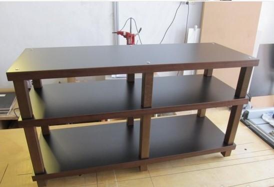

Dragan Penev Posted March 7, 2020 Author Report Posted March 7, 2020 Jedno pitanje... Je l imate iskustva sa policama koje imaju kaljeno staklo umesto drvenih ploča? Kolike su vibracije? Quote
sondek Posted March 7, 2020 Report Posted March 7, 2020 Neke vrhunske hifi police su kombinacija metal ili drvo/staklo.Mana,Sound Oganisation,Naim fraim,Townshend... Ali kako ti je Turbo rekao nema tu nista napamet.Dizajn svake od njih je bio stvar pojedinacnog projekta i mehanickih resenja,izbora materijala etc... Jedan vrlo zanimljiv primer http://www.townshendaudio.com/hi-fi-home-cinema-equipment-vibration-isolation/hi-fi-home-cinema-vibration-isolation-equipment-stand-rack/ Jos zanimljiviji je je Mana kult Quote

Dragan Penev Posted March 13, 2020 Author Report Posted March 13, 2020 Će napravimo kod čika Bože, slično onome što sam crtao. Kao na slici, ali u beloj boji. Javiću. Sad se lomim ili ovaj iFi Zen ili Fiio K5 Pro Quote
