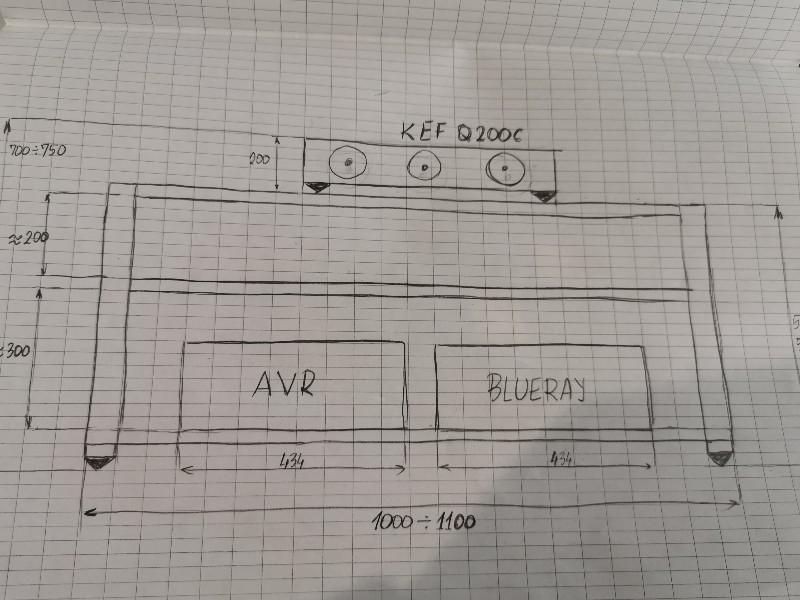

Dragan Penev Posted March 6, 2020 Author Report Posted March 6, 2020 Ovde nije ideja da stavljam bočne strane kao i leđa. Na ovom nacrtu su samo stubovi koji drže konstrukciju i tri horizontalne ploče. To je ako bih radio policu. Quote
sondek Posted March 6, 2020 Report Posted March 6, 2020 27 minuta ranije, vdzele said: Pa znam i ja da nije pogodno za njega. Ali sam zato napisao da se napravi kompromis, nek preuzme neki procenat kako treba. Konkretno ja nikad ne bi stavljao bočne stranice. Prodje vec par godina kako ga ja u to ubedjujem...na kraju sam uzeo tu uzu i spakovao pola uredjaja.Kuburim sa prostorom,inace bih uzeo jos jednu pa reseno. Quote
nesone Posted March 6, 2020 Report Posted March 6, 2020 Penev, poslusaj sta gvlada kaze. Potpuno je u pravu. U pravu su sve kolege koje kazu da se ne postavljaju ni zadnja str. ni bocne stranice. Quote

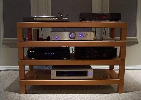

sondek Posted March 6, 2020 Report Posted March 6, 2020 Ko ima malo uze sprave ovo sto je Dragan nacrtao Ikea prodaje za 2600din...jos da se eventualno ubaci jos jedna polica pri dnu i siljci ,90cm je siri tip Lack table.Dzabaluk. Quote
Dragan Penev Posted March 6, 2020 Author Report Posted March 6, 2020 Trebaju ti tri takva stočića. Trebaju min. 3 nivoa, donji srednji i krov. Ako hoćeš sva tri nivoa da budu ista, onda 3 stočića. Isečeš nogare, dodaš brezone da naviješ (ili može ko hoće da stavlja šiljke na svaki nivo), ka podu naravno šiljci. Evo u prilogu jedan primer od IKEA stočića. Bukvalno 4 stočića skraćena za visinu i ubačeni šiljci. Quote
sondek Posted March 6, 2020 Report Posted March 6, 2020 Da,upravo to sam video da je jedan forumas u UK napravio od standardnog Ikea lack.Ikea lack bas hvale gramofondzije.''Čip ez čips'' sto bi englezi rekli Quote
