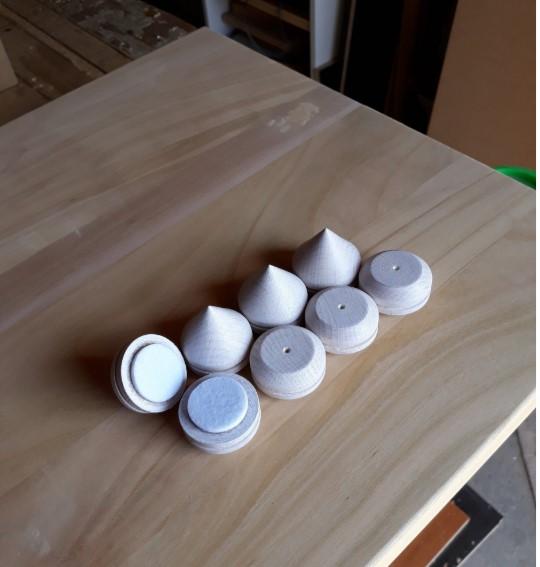

nesone Posted March 5, 2020 Report Posted March 5, 2020 1 sat ranije, Dragan Penev said: I još jedna stvar: da li bi podizanjem police (bilo ove koju imam, bilo nove koja bi bila niža) na šiljke i podloške dobio nešto? Takođe, u tom slučaju onda i centralni koji bi staja na toj polici mora da ide na šiljke takođe? Eto, pomozite! Za policu ne treba. Za centralni zvucnik treba. Da ga odvoji od police. Da ne zvoni polica. Stavi sta je najjeftinije. Quote

nesone Posted March 5, 2020 Report Posted March 5, 2020 Penev, iseci 2 loptice skocice od dece. I to postavi ispod centralnog. Ili neke gumene podloske. Svejedno, samo odvoji centralni spkr od police. Quote
Dragan Penev Posted March 5, 2020 Author Report Posted March 5, 2020 @sondek, bruka!!! Ovo izgleda vrhunski. Video sam na KP, pravi čovek iz Novog Sada, verovatno ga već znate svi. Ali to mi izađe dosta para. Moram samo da vidim da li imam opciju da neko napravi ove stubove koji drže konstrukciju.... @nesone da li igraju drveni kao na slici? Quote
nesone Posted March 5, 2020 Report Posted March 5, 2020 Da, ako ih imas. Inace ne. Jesu sigurno dobri. Ali oni su, gde niko nece dirati zvucnik. A posto imas malu decu, ja bih stavio gumene podloske. Onda je centralni bukvalno vezan za policu. Quote

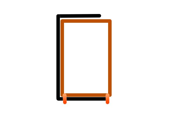

sondek Posted March 5, 2020 Report Posted March 5, 2020 Razmisli i o tome da centralni utiplaš u zid,sa recimo dva L profila koji mogu da se naprave diskretno da se uopste i ne vide...i na taj nacin resis potpuno policu vibracija.Nije dobro da se ona drmusa od zvucnika Quote

zek Posted March 5, 2020 Report Posted March 5, 2020 Evo kako može da se napravi čelični nosač ispod centralnog zvučnika i iza police a da se skoro i ne vidi i da zvučnik ne leži na polici. Quote
