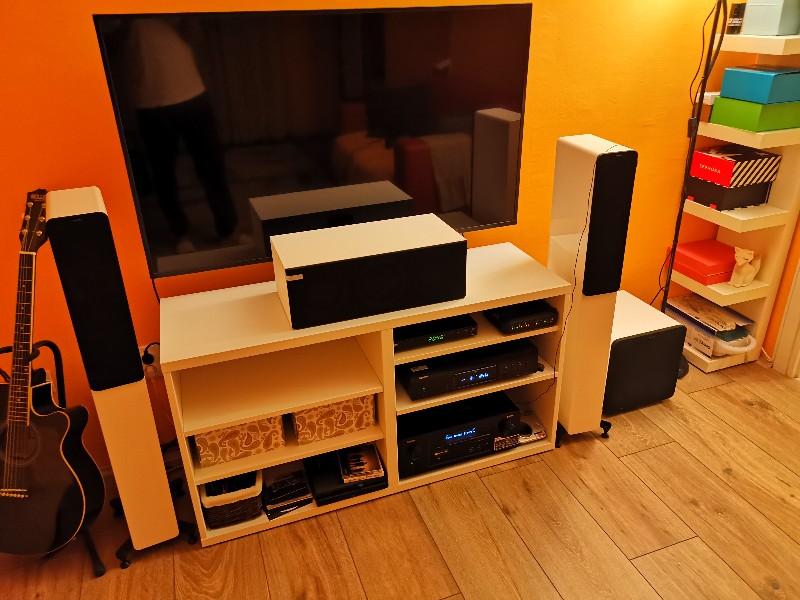

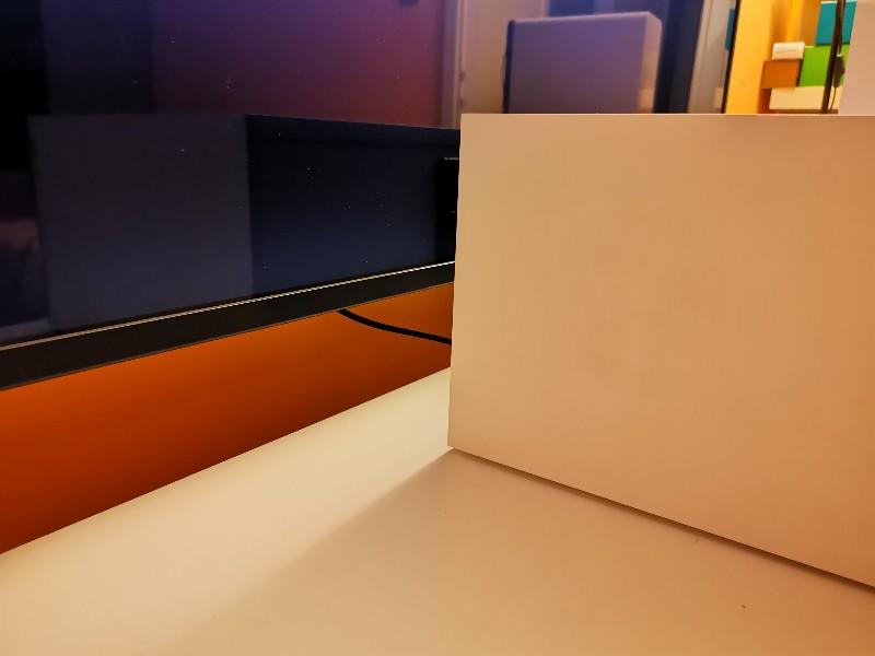

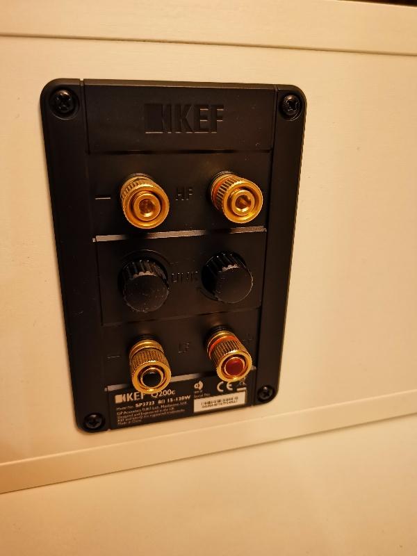

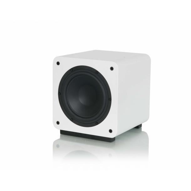

Dragan Penev Posted March 3, 2020 Author Report Posted March 3, 2020 Da se vratimo na temu... Subwoofer ima ove dve prečke kao oslonac, kao na slici. Dalje, podigao sam centralni na sredinu. Zvuk neuporedivo bolji. Nedostaje mi jedno 10 cm da podignem TV. Ima na nosaču još lufta da se TV podigne, ne znam da ne bude visoko... I još jedan stvar. KEF, pozadi ima i za bi-amp??? Ova dva točkića na sredini su zavrnuta, to je default setup? Quote
zek Posted March 3, 2020 Report Posted March 3, 2020 Prvo preporuka za policu - ako možeš da je skratiš po visini za toliko koliko ti treba, a onu sitnariju koja ti je na vrhu da ubaciš levo. Drugo: pitanje za centralni - gde su ti džamperi za vezu HP i LP, odnosno kako je to dosad bilo vezano. 2 sati ranije, Dragan Penev said: pozadi ima i za bi-amp??? Može za bi-amp, a može i za bi-wire. 2 sati ranije, Dragan Penev said: Ova dva točkića na sredini su zavrnuta, to je default setup? Ne vidim sa slike šta piše na pločici, odnosno za šta služe ti potovi - verovatno regulacija visokih i srednjih. Quote
zek Posted March 3, 2020 Report Posted March 3, 2020 2 sati ranije, Dragan Penev said: Subwoofer ima ove dve prečke kao oslonac, kao na slici. Možeš ispod da ubaciš dečije klikere ili neke šiljke (može i blind matica - oslaja se u jednoj tački jer je sferična). Quote

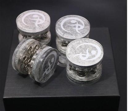

damic Posted March 4, 2020 Report Posted March 4, 2020 Testiranja su pokazala da se bolje ponasaju elasticni oslonci. Ima na forumu negde moj post sa linkom. BTW, koristim svuda samo elasticne podloske, kako na elementima sistema tako i na subovima. Quote
Dragan Penev Posted March 4, 2020 Author Report Posted March 4, 2020 @damic, misliš na ovako nešto? Quote

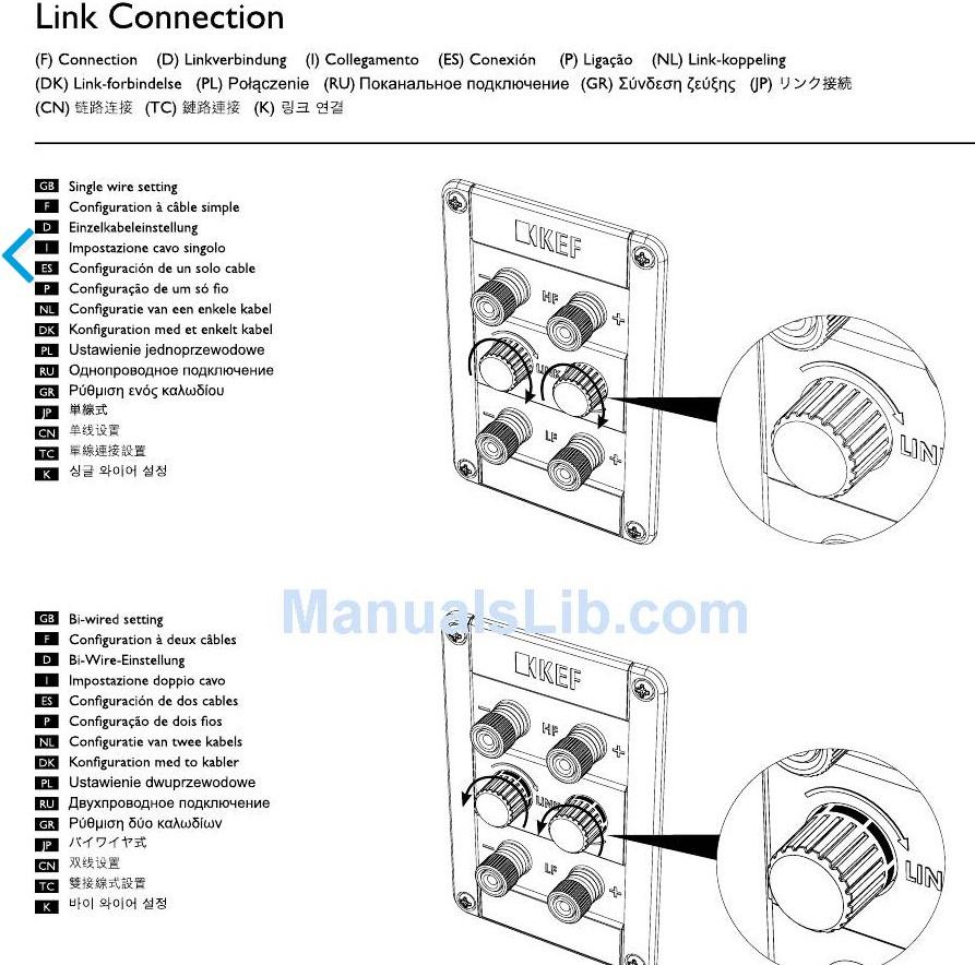

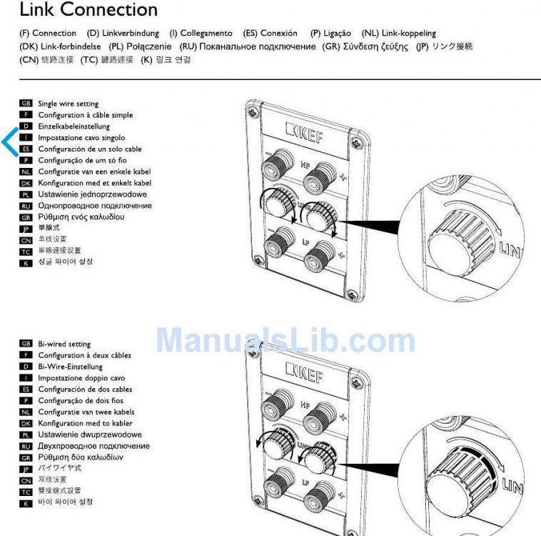

Dragan Penev Posted March 4, 2020 Author Report Posted March 4, 2020 @zek, jeste za bi-wiring. Ja koristim single, tako da je ovo zavrnuto do kraja. Quote
Father Posted March 4, 2020 Report Posted March 4, 2020 11 sati ranije, Dragan Penev said: Subwoofer ima ove dve prečke kao oslonac, kao na slici. Probati stopice u tri oslonca. Jedna opcija ispod tih prečki (manje stabilna), druga opcija, donjom pločom oslonjena na njih. Svakako probati i šiljke ili gumena rešenja. 11 sati ranije, Dragan Penev said: Dalje, podigao sam centralni na sredinu. Zvuk neuporedivo bolji. Nedostaje mi jedno 10 cm da podignem TV. Ima na nosaču još lufta da se TV podigne, ne znam da ne bude visoko... Ja bih podigao TV, mislim da je sada malko nisko. Dobiće se više na cinematičkom efektu ako je centar TV-a malo iznad visine očiju. Npr. prva donja trećina da bude na 100cm od poda. --------------------------------------------------------------- I--------------------------------------------------------------I TV izdeljen na trećine I--------------------------100cm-------------------------I --------------------------------------------------------------- Takođe prijatnije je za vrat ako se malo gleda na gore, pogotovo kada se zavališ u trosed. Jedino kada smeta malo podignut TV je kada se gleda bočno ležeći. 11 sati ranije, Dragan Penev said: BI-Wire ti u ovom trenutku pa i kasnije nije neophodan. Kada postaviš komponente na prava mesta i odradiš setup surround-a možeš da probaš sa tim da se žežaš. Više ćeš dobiti jednim ali vrednim koji ne koloriše zvuk, nego sa dva od kojih jedan šišti visinu, a drugi mulja bas... Igara u ovom hobiju ima na pretek, i svakako donose koliko frustracije toliko i zadovoljstva u konačnom ishodu. Treba ići polako, korak po korak. Tebi je trenutno najvažnija odluka oko pozicije TV-a ili kraćenja komode. Kao što vidiš i sam frustracija je prisutna u oba pravca ako se krene, a rezultat je neizvesan. Ja bih bušio novi set rupa za nosač TV-a pre nego sečenja police. Dao sam argumente za predlog i to bi po meni bio prvi korak kojim bi trebao da kreneš. Sledeći su napad na vibracije, podloške, šiljci, gume, mermeri .... i na kraju eventualno poliranje kablovima, ako se pojavi interesovanje za igru u tom smeru. Quote
Dragan Penev Posted March 4, 2020 Author Report Posted March 4, 2020 @Father, izgleda da te se ne zoveš džabe na forumu "tata". Koncizno i precizno. Hvala puno! Par konstatacija i pitanja: 1. Subwoofer - ovo što si rekao, "stopice u tri oslonca". Da li to praktično znači da mogu ispod svake prečke da stavim po tri stopice, gumene ili one tvoje? 2. Polica i TV: pazi sad ovo. Trenutna visina police je 64 cm. Do donje ivice TV ima još 5 cm, znači TV počinje na visini 69. Trećina visine ekrana je 23 cm, znači trenutno mi je donja trećina na visini od 92 cm. TV treba da podignem još nekih 10 - 12 cm gore. Što nam daje 102, 103 cm. Mislim da je ovo najlakše da se uradi jer ima mesta i na nosaču da se TV samo podigne na šinama koje su fiksirane na leđima. Čak ne mora ni da se buši zid ponovo da se pomera nosač. 3. BI-Wire kasnije, ima vremena. 4. Još jedna opcija koja iziskuje mali trošak je kupovina police koja je za jedan nivo niža od aktuelne. Verovatno ste već provalili gde je polica kupljena. Ova sa slike je dimenzija 120x40x38 cm. Kad na visinu od 38 cm stavim KEF koji je 18 cm, dođemo do 56 cm. TV ne diram, ostaje kako jeste. Jedino da ubedim gospođu da to uradimo, jer bismo onda morali naći prostor za aktuelnu policu ili da je prodamo. BTW. polica koju sada imamo nema ni godinu dana. Quote
Father Posted March 4, 2020 Report Posted March 4, 2020 12 minuta ranije, Dragan Penev said: 2. Polica i TV: pazi sad ovo. Trenutna visina police je 64 cm. Do donje ivice TV ima još 5 cm, znači TV počinje na visini 69. Trećina visine ekrana je 23 cm, znači trenutno mi je donja trećina na visini od 92 cm. TV treba da podignem još nekih 10 - 12 cm gore. Što nam daje 102, 103 cm. Mislim da je ovo najlakše da se uradi jer ima mesta i na nosaču da se TV samo podigne na šinama koje su fiksirane na leđima. Čak ne mora ni da se buši zid ponovo da se pomera nosač. Ovo oko Tv-a je baš nekeko pogodilo metu. Ako ćeš ići sa nižom policom onda ne moraš da podižeš TV. Sub se oslanja na ukupno 3 tačke. Znači jedna sa prednje strane i dve sa zadnje strane, ili obrnuto jer je bass teži sa prednje strane ... Znači ukupno 3 stopice ili max 4 komada, što je na neki način stabilnije, ali ne i neophodno po pitanju zvuka. Quote

sondek Posted March 4, 2020 Report Posted March 4, 2020 Kad vec menjas policu,menjaj za nesto "audifilskije".Taj tip police pravi izvesnih problema u zvuku.Nesto otvorenog tipa,ima ih i u duploj sirini za dva uredjaja po polici.Bolje i za uredjaje jer se hlade,ali i sobnu akustiku i ukupan zvuk sistema.Ne mora to da bude firmirano i skupo,ali kad se vec pravi financijski ce na isto ili slicno. Quote

Majda Posted March 5, 2020 Report Posted March 5, 2020 On March 3, 2020 at 9:05 PM, Dragan Penev said: Da se vratimo na temu... Subwoofer ima ove dve prečke kao oslonac, kao na slici. Ako sub kutija nema otvor pozadi. onda je bas refleks port smesten na dno kutije. (Velika je verovatnoca da je bas refleks kabinet u pitanju). U tom slucaju te precke odredjuju rastojanje od porta do poda. I to rastojnje utice na paramtre kabineta. Podizanjem na siljke i li bilo kakvim drugim menjanjem rastojanja porta od poda menjaju se i karakteristike suba. Proizvodjac je mogao da postavi i klasicne nogice ali je izabrao mozda bas ove letvice zvog toga sto vazduh iz porta sprovode sa strana kabineta. Tako da bi se i to promenilo........ Quote
Dragan Penev Posted March 5, 2020 Author Report Posted March 5, 2020 Ostaviću sub tako kako jeste. Trenutno razmišljam o zameni police za nižu od ove, za jedan nivo, taman da podignem centralni na mesto gde treba da stoji. Nego, kum moj uzeo skoro Khadas Tone DAC, povezao na Raspberry PI i instalirao Volumio Media Player. I to sve na NAD stereo pojačalo. Zvuči odlično. Merenja izvršena u lab za ovaj DAC, u rangu je mnogo skupljih uređaja. Inače, kum je doktor elektrotehnike, radi razna testiranja i probe, tako da je ovo validno. Ja sam čuo kod njega, i sada razmišljam... ima li smisla ovo uzeti i povezati na AVR Denon X2400 koji ja imam? Normalno preko RCA kabla... Da li bi dobio boljitak u kvalitetu zvuka? Ja sada preko mreže puštam Deezer i Tidal i to zvuči ok, ali verovatno ima prostora da se sve ovo unapredi. I još jedna stvar: da li bi podizanjem police (bilo ove koju imam, bilo nove koja bi bila niža) na šiljke i podloške dobio nešto? Takođe, u tom slučaju onda i centralni koji bi staja na toj polici mora da ide na šiljke takođe? Eto, pomozite! Quote
