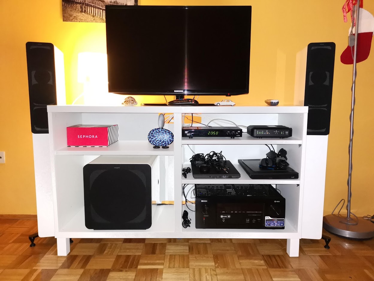

Dragan Penev Posted October 10, 2020 Author Report Posted October 10, 2020 Pitanje, momci... Moj Denon AVR X2400h ima preout za Zone 2, tačka 10 na sajtu dole. http://manuals.denon.com/AVRX2400H/EU/EN/GFNFSYedpbextw.php A dodatno objašnjenje za Zone 2 je ovde: http://manuals.denon.com/AVRX2400H/EU/EN/GFNFSYtmyicciu.php#SEHFMLlyvhfizg Ono što mi nije jasno, ako neko ovo može da razume.... Ako povežem pojačalo na Zone 2 preout pa na pojačalo stavim floorstand zvučnike, da li to znači da ako odaberem zone 2 kao amp assign, mogu preko pojačala da slušam muziku? Ali u tom slučaju, floor zvučnici mi ne bi radili za druge stvari kao na primer za gledanje filmova ili tv. Ideja mi je bila da dodam pojačalo na AVR i da ga iskoristim za slušanje stereo muzike. Quote
ivanp Posted October 10, 2020 Report Posted October 10, 2020 Uhh, to se radi sa AVR koji ima preout izlaze. Imao sam dva komata. Pa sa preout frontova povežeš na direkt ulaz za izlazno pojačalo integralca. Uhhh al sam ga smutio. Ali tako sam ja radio, a sve da ne bi gomilao zvučnike u sobi. Znači frontovi su na pojačalu i normalno služe za slušanje muzike preko DAC a isl. Pojačalo i AVR su uključeni kad se puštaju filmovi sa višekanalnim zvukom....................... Na tvoje pitanje u vezi zone 2 ne znam odgovor. Quote
Dragan Penev Posted October 10, 2020 Author Report Posted October 10, 2020 Da, upravo to što si napisao, to sam i mislio. Ali ne znam da li je to izvodljivo kod mene, jer moj AVR ima samo preout za Zone 2. Quote

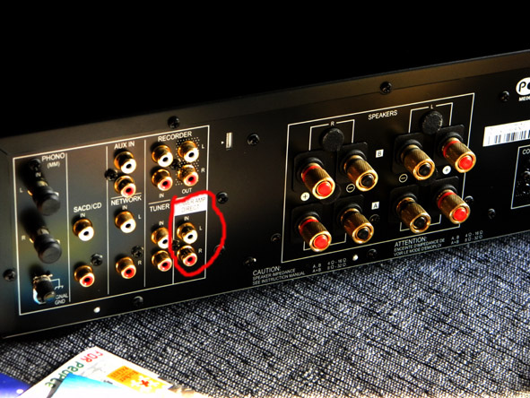

ivanp Posted October 11, 2020 Report Posted October 11, 2020 Bilo bi dobro da integralac ima ovo. Može i bez toga ali onda signal ide kroz dva predpojačala i veća je igranka. Quote
ivanp Posted October 11, 2020 Report Posted October 11, 2020 Eto kod mene se zove power amp direct. Inače jedini ulaz koji se bira na pojačalu a ne na daljincu. U manualu piše da je pojačalo ondak na maksimumu i kontrole ne rade. Quote

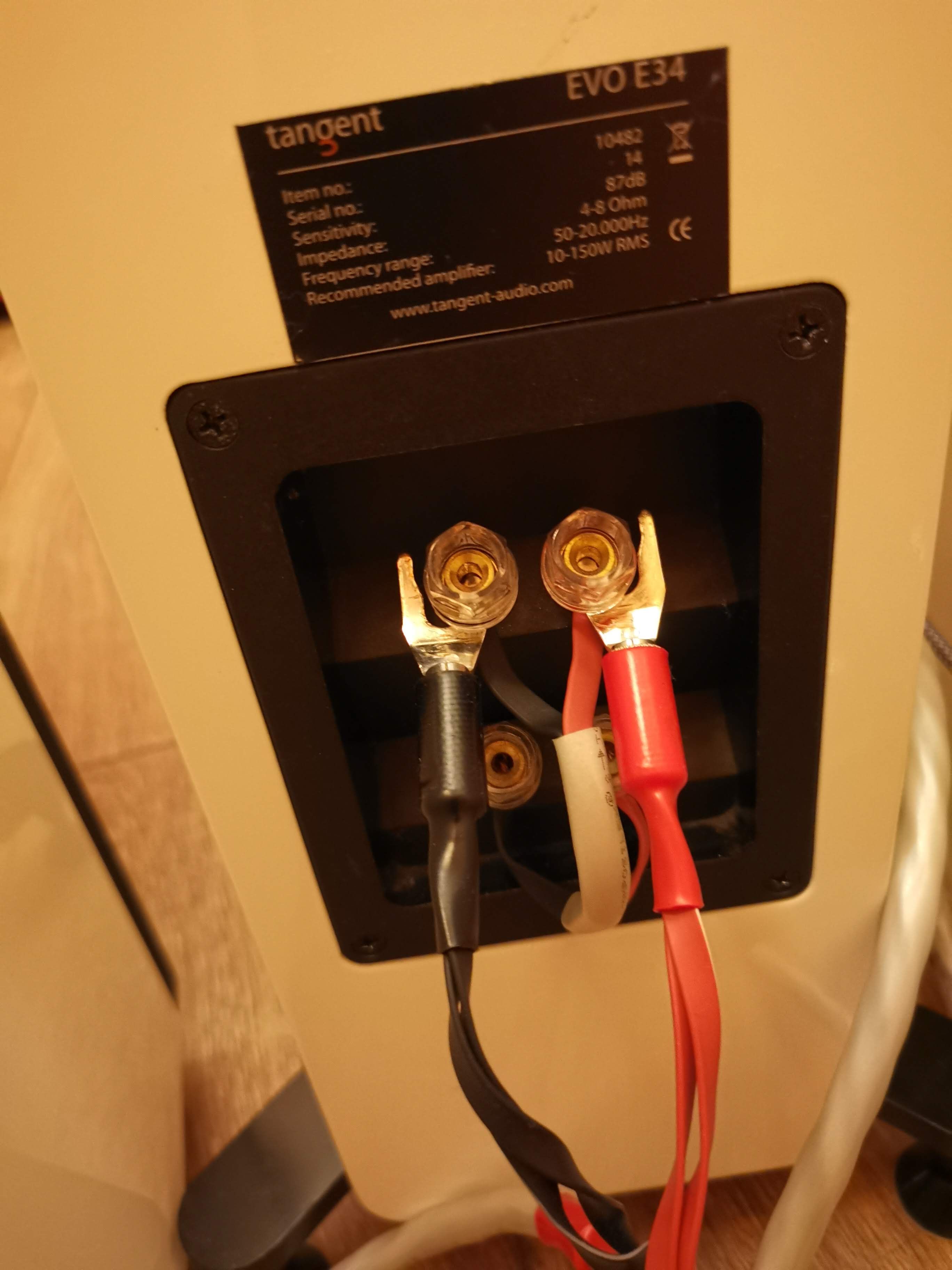

Dragan Penev Posted November 18, 2020 Author Report Posted November 18, 2020 Je l ok ovo ovako? Ne mogu da zategnem viljuške, da ih stegnem šrafom jer je tu i džamper, pa ne može lepo da se stegne. Je l ovo ok ili da menjam na bananice? Quote
Engine Posted November 18, 2020 Report Posted November 18, 2020 Imaš li fabrički džamper, ja bih ga vratio u ovoj tvojoj situaciji.Послато са SM-G960F помоћу Тапатока Quote
Dragan Penev Posted November 18, 2020 Author Report Posted November 18, 2020 Imam, ali i on je u obliku viljuške. Tek to neće da može da se stegne dobro... Probao sam. Išla bi viljuška na viljušku. Prethodno sam imao Rege na bananice, a džampere gole žice, bilo jednostavno za uklopiti. Pazi, ovako kako je sad je stegnuto lepo. Ne znam samo da li je ok na duže staze. Quote
sondek Posted November 18, 2020 Report Posted November 18, 2020 Menjaj.Zato imas dva nacina da prikljucis kablove kako bi mogao to da povezes ljudski Quote
