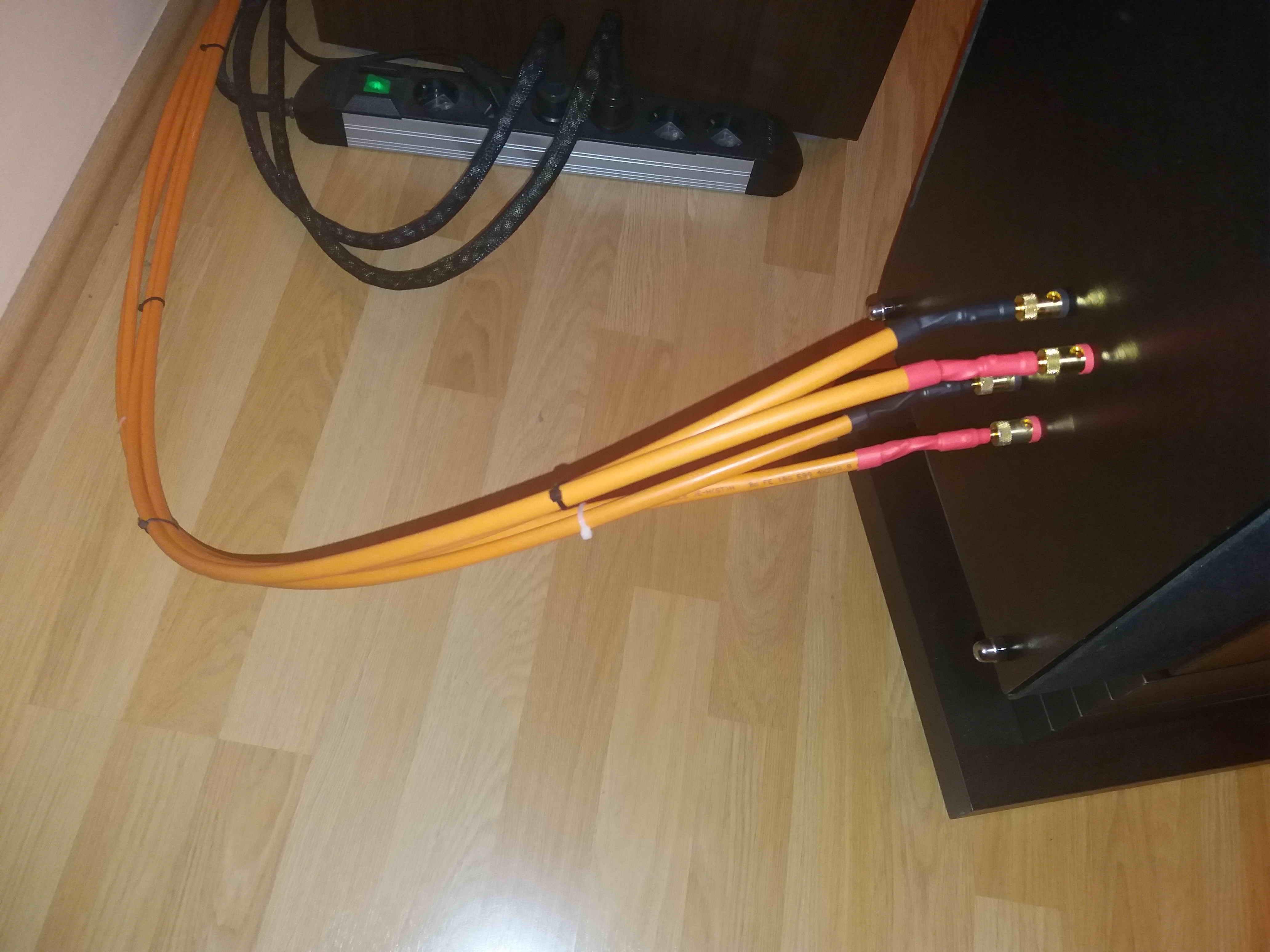

Aibo Posted June 29, 2020 Report Posted June 29, 2020 Kakvi su ti ti novi kablovi? Možda oni kvare sreću ako su neki baš bezveze... Quote
Dragan Penev Posted June 29, 2020 Author Report Posted June 29, 2020 Ne, isti potpuno. Znači dva para Rega duet kablova za svaki zvučnik. Potpuno isti kablovi, čak i dužina slična, možda u par cm razlike. Quote
Aibo Posted June 29, 2020 Report Posted June 29, 2020 Zvuči banalno ali isproveravaj još jednom sve spojeve i sva podešavanja... da nisi neki interkonekt, strujni itd. rasklimao kad si kačio novi par kablova. Teško je biti pametan ovako na daljinu ali nešto je tu svakako čudno i kako ne treba. Jer da ne dobiješ nikakav pozitivan efekat je jedno, ali još nisam čuo za da se zvuk pokvari zbog bi-ampinga. Quote

Delija Posted June 29, 2020 Report Posted June 29, 2020 2 sati ranije, Dragan Penev said: Probao sam danas da vežem zvučnike na bi amp varijantu. Skinuo sam džampere sa zvučnika, povezao dodatni par kablova na njih i nakačio na AVR na surround back L/R, prema uputstvu za AVR 2400h. Namestio sam amp assing na Bi amp, prema slici. Ali je zvuk katastrofa, izgubio se ceo opseg niskih frekvencija. Imate neki savet? Zvuci kao da ti ne radi izlaz na koji su ti povezani niski tonovi. Proveri konekcije + proveri podesavanja. Quote
Dragan Penev Posted June 29, 2020 Author Report Posted June 29, 2020 Da, isto se meni čini... Da izlaz na NF ne radi. Probaću obrnutu varijantu, da zamenim kablove. Quote
Dragan Penev Posted June 29, 2020 Author Report Posted June 29, 2020 Nije do kombinacije kablova. Zamenio sam... Stavio LF na front, HF na surround... Isti efekat. Nešto nedostaje. Quote
damic Posted June 29, 2020 Report Posted June 29, 2020 4 sati ranije, Dragan Penev said: Namestio sam amp assing na Bi amp, prema slici. Ali je zvuk katastrofa, izgubio se ceo opseg niskih frekvencija. Imate neki savet? Verovatno je seting zvucnika ostao na "small", proveri str.180 manuala. Quote
Nixie Posted June 29, 2020 Report Posted June 29, 2020 Ako nije slučajno okrenuta faza na jednom od basova, onda je do nekog podešavanja. Okreni fazu (+ i -) na jednom od bas zvučnika. Quote
Dragan Penev Posted June 29, 2020 Author Report Posted June 29, 2020 Stavio sam na large. Znači da zamenim na bas + i minus? Quote
Dragan Penev Posted June 29, 2020 Author Report Posted June 29, 2020 Vratio sam na default za sada. Kao što je i bilo. Ujutro ću da se mlatim malo ponovo sa kablovima, da vidim ima li nekog efekta. Quote
džonibigud Posted June 29, 2020 Report Posted June 29, 2020 Vrati kratkospojnike na zvučnicima. Priključi na suraund samo i vidi kako se čuje. Posle to isto samo na front. Neka ti bude podešenje za biamp. Ako se normalno čuje u oba slučaja to pojačalo nema kapacitet za biamp. Quote
Nixie Posted June 29, 2020 Report Posted June 29, 2020 4 sati ranije, Dragan Penev said: Stavio sam na large. Znači da zamenim na bas + i minus? Da, ali samo na jednom zvučniku. Ako nema promene, onda je verovatno neko setovanje u pitanju. Quote
damic Posted June 30, 2020 Report Posted June 30, 2020 11 sati ranije, Dragan Penev said: Znači da zamenim na bas + i minus? Probaj, ako ti levi i desni vufer rade u kontra fazi, dolazi do medjusobnog ponistavanja. Na tom principu rade aktivni bas trapovi. Naravno, bitno je da cela kutija ispravno bude fazirana. 8 sati ranije, Dragan Penev said: Ujutro ću da se mlatim malo ponovo sa kablovima, da vidim ima li nekog efekta. To, nije. Dzabe ces da gubis vreme. Quote
Dragan Penev Posted June 30, 2020 Author Report Posted June 30, 2020 Probao sve iz početka. Mora da se uradi Auddysey correction za svaku promenu konfiguracije. Bi amp radi, zvuk je ponovo "normalan" E sad je pitanje, da li je ovo vredno ulaganja... Za sad ja ne čujem nikakvu razliku. Testiraću malo pa da vidim ima li poente ulaganja u još jedan par kablova. Quote
