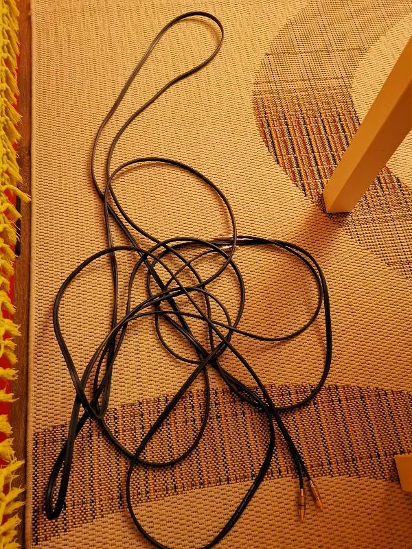

Father Posted May 12, 2020 Report Posted May 12, 2020 Ovako sa tri USB kabla razvodnjava se "flavor" pojedinačnog kabla i dobijaš "synthezis" sva tri. Ako pripremaš obrnutu vezu sa kratkim USB, a dugim IC-om, pokušaj i da uporediš obe opcije. Quote
Dragan Penev Posted May 12, 2020 Author Report Posted May 12, 2020 Meni je ideja da kabl bude jedan, u komadu. Ovo je samo bio test. Kad stigne IC, videćemo kako će da ispadne. Malo igrarije dok sam još kod kuće. Quote
Dragan Penev Posted May 14, 2020 Author Report Posted May 14, 2020 Rešeno je sa IC kablom od 8 metara. Sve radi kako treba. Quote

Dragan Penev Posted May 31, 2020 Author Report Posted May 31, 2020 Status update: vraćeni su IC kablovi. Test je pokazao da sa dužinom od 8 metara ipak ima osetne razlike u kvalitetu signala koji Dac šalje na AVR. Na sreću, DAC koji imam ume lepo da obradi signal sa USB tako da kombinacija USB kabla bilo koje dužine ne dovodi do promene kvaliteta na izlazu. Quote
Margione Posted May 31, 2020 Report Posted May 31, 2020 Ja sam veliko rastojanje (popularno distancu) između laptopa i pojačala rešio sjajnim malim Wirelees DAC-om NAD Dac 2. Jeste samo 24/96, al' ja prezadovoljan Na njemu postoji i coax izlaz tako da može da radi i kao USB/SPDIF. Quote
Margione Posted May 31, 2020 Report Posted May 31, 2020 Jesam li te dobro razumeo da imaš problem sa razdaljinom i povezivanjem dac-a i laptopa i Avr, ili grešim!? Quote
Dragan Penev Posted May 31, 2020 Author Report Posted May 31, 2020 Tako je. Laptop je udaljen od DAC nekih 7 metara. Pokušao sam sa IC kablom, radi ali su gubici ipak značajni. Varijanta je USB kabl ili bliže laptop prema dac uređaju. Duži usb mi igra jer laptop se nalazi na mestu gde radim trenutno. Dac ima samo usb c ulaz, nema ništa drugo, ali je i pravljen da radi samo tako. Quote
Margione Posted May 31, 2020 Report Posted May 31, 2020 Znači dobro sam razumeo, i upravo zbog toga sam ti dao predlog (nije konstatacija) za rešavanje postojećeg problema i kupovinom pomenutog konvertera umesto kupovine gomile kablova čija bi cena mogla da premaši cenu samog dac-a. Moj predlog nema smisla u slučaju da u sistemu imaš bolji dac od tog Nad-a. Quote
Dragan Penev Posted May 31, 2020 Author Report Posted May 31, 2020 Ne, kupovina bilo kakvog dodatnog uređaja ne dolazi u obzir. Rešavam ovo USB kablom. Hvala puno na predlogu. Quote

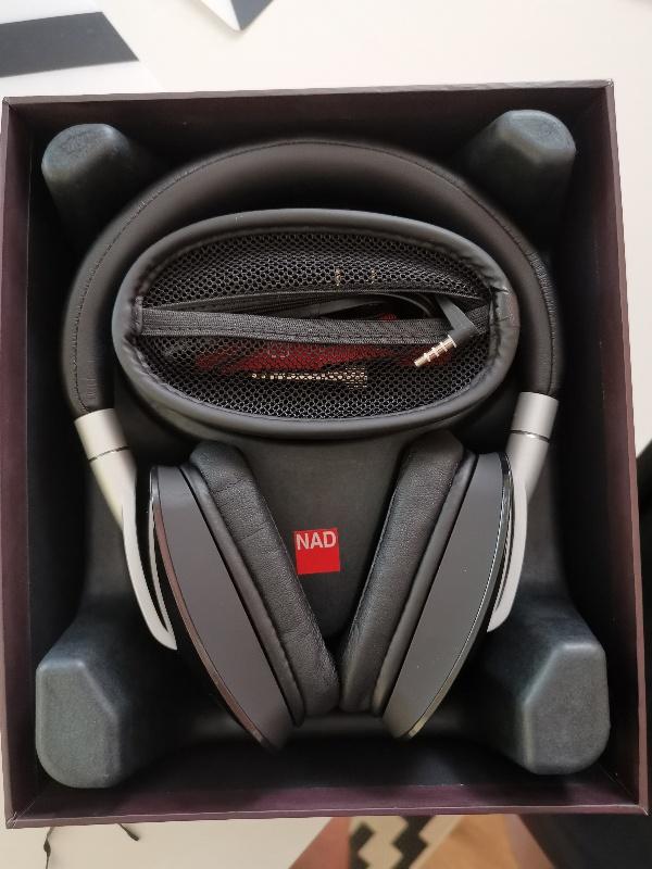

Dragan Penev Posted June 9, 2020 Author Report Posted June 9, 2020 Dodao sam juče i slušalice kao deo sistema. Nad Viso Hp50 Quote

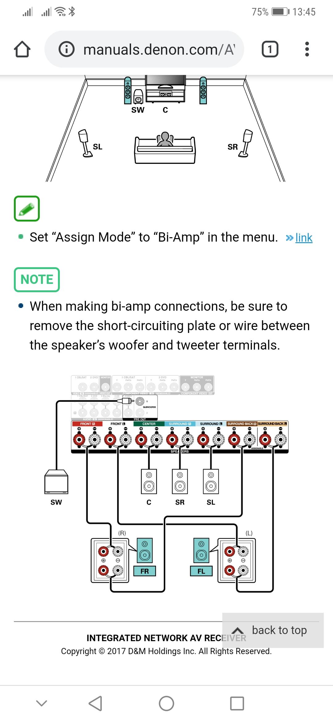

Dragan Penev Posted June 29, 2020 Author Report Posted June 29, 2020 Probao sam danas da vežem zvučnike na bi amp varijantu. Skinuo sam džampere sa zvučnika, povezao dodatni par kablova na njih i nakačio na AVR na surround back L/R, prema uputstvu za AVR 2400h. Namestio sam amp assing na Bi amp, prema slici. Ali je zvuk katastrofa, izgubio se ceo opseg niskih frekvencija. Imate neki savet? Quote
Dragan Penev Posted June 29, 2020 Author Report Posted June 29, 2020 Opcija na single je uvek opcija. Nego me sad kopka šta nije dobro? Da li sami zvučnici nisu za ovo, ili je nešto drugo? Quote
