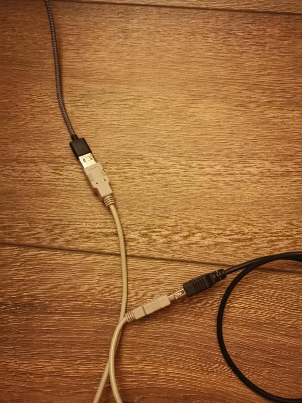

Dragan Penev Posted May 11, 2020 Author Report Posted May 11, 2020 Dok čekam IC da stigne, probao sam kombinaciju koju mogu sad odmah da izvedem. Dva produžna USB kabla pa na njih USB/USB C. Šljaka ceo dan, nije secnuo ni malo. Quote
Father Posted May 11, 2020 Report Posted May 11, 2020 34 minuta ranije, Dragan Penev said: Dva produžna USB kabla pa na njih USB/USB C. Šljaka ceo dan, nije secnuo ni malo. Znači 3 USB kabla sa svojih 6 konektora na red pa u DAC. IC klasika 1m. I ne štuca. Mislim da jedan uvaženi član, koji se pritajio na forumu zadnjih godinu-dve ima običan USB kabl za štampač oko 5-7m do daca. Sad se setih. Srećno uživa i mirno spava noću. Quote
InSides Posted May 11, 2020 Report Posted May 11, 2020 53 minuta ranije, Dragan Penev said: Šljaka ceo dan, nije secnuo ni malo. Онда обмотај спојеве траком да се не би одвојили, и уживај. Quote
Dragan Penev Posted May 11, 2020 Author Report Posted May 11, 2020 Vidite, ovo sam danas radio malo jer sam to imao dostupno, pa rekoh da vidim na šta će da liči. 3 USB kabla na red, pa u DAC. IC kao što @Father kaže klasika od 1 m, pravljen i veoma dobar. Zanimalo me da li će raditi obzirom da ima više nastavaka, i nisam primetio nijedan štuc ili nešto da ne valja. E sad, ovo što kaže @InSides da oblebim spojeve... ok je to, ali bih izbegao tu opciju. Kabl inače košta nešto malo preko crvene, bar ovog kvaliteta koji ja sada imam. Javiću i drugu opciju, kako ispada kad se stavi 8 metara puta dva IC. Quote
