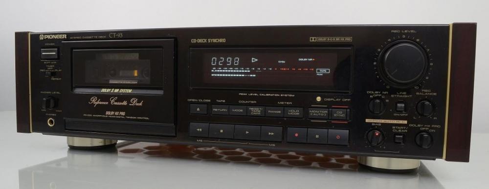

dekanalogno Posted November 28, 2019 Author Report Posted November 28, 2019 Zahvaljujem. Da,znam da ima dekova,koji ne mogu isključiti HX-PRO.Jedan od tih je Pioneer 959. Zanimalo me kako to zvuči kod AKAI GX-95,SONY TCK 970ES ili AIWA XKS-9000...ili još neki. Ako je zvuk lošiji sa ISKLJUČENIM HX-PPR, kao što je SONY 870ES-čudno je da su uopšte ostavljali mogućnost isključenja? Quote
Father Posted November 28, 2019 Report Posted November 28, 2019 HX-Pro je proces pred namagnetisavanja trake pre snimanja, gde se ferit na traci dovodi u stanje prednamagnetisanja "podizanja / stimulacije" kako bi bolje prihvatio konačno namagnetisanje sa informacijom. Poboljšava se frekvencijski opseg ali se ostvaruje i kvalitetniji i trajniji snimak. HX-Pro je odlična stvar i treba birati dekove koji ga poseduju. Quote
dekanalogno Posted November 28, 2019 Author Report Posted November 28, 2019 Zahvaljujem.Ovaj podatak o feritu nisam imao do sada. Pioneer CT-959,koji sam imao,posedovao je HX-PRO,koji se nije mogao isključiti.Bio sam zadovoljan,mada sam hteo da saznam kako bi zvučalo,kada bi se HX-PRO isključio-npr.AKAI GX-95. A sigurno ste primetili,da TANDBERG i NAKAMICHI nisu ugrađivali HX-PRO, a ipak su ostali čuveni po zvuku.Odmah da se ogradim i kažem,da nisam imao ni Tandberg ni Nakamichi,pa ne bih hteo da nagađam da li su ostali korisnici sigurni u njihov najbolji kvalitet. Verujem da su ova dva poizvođača,(Nakamichi i Tandberg) sigurno znali zašto nisu ugađivali HX-Pro. Pozdrav Quote
