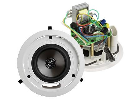

Majda Posted December 15, 2018 Report Posted December 15, 2018 Mislim da se superdual manji model, pojavljjuje i u jednom ugradnom kompakt elementu ne znam koja je oznaka modula? Veliki je u T300 modulu tannoyT300.pdf Quote

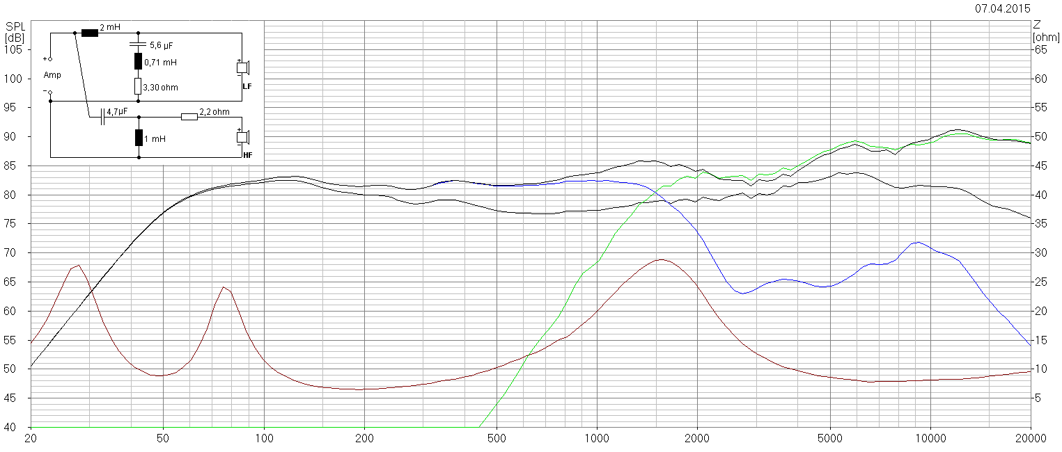

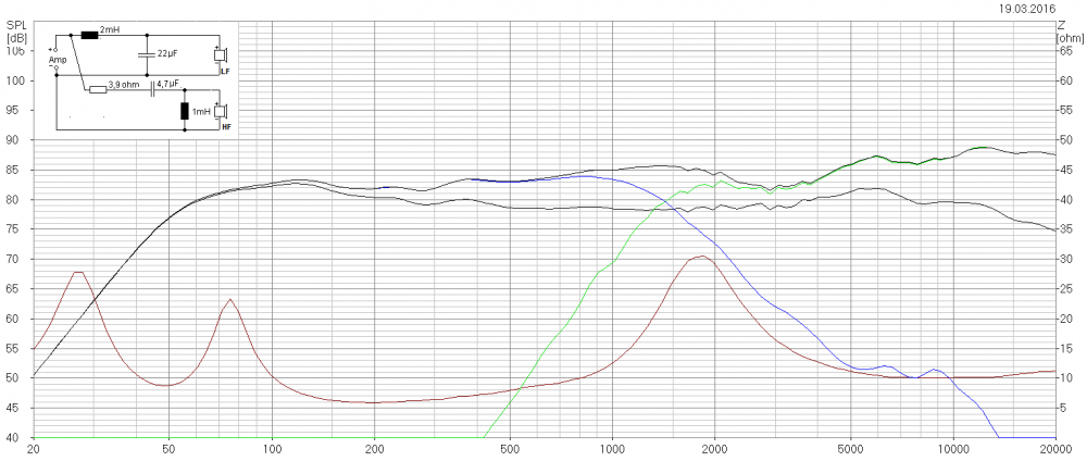

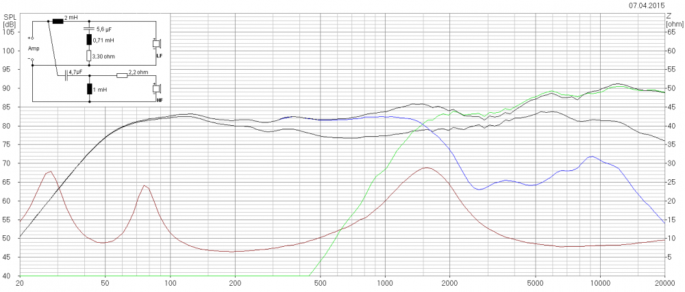

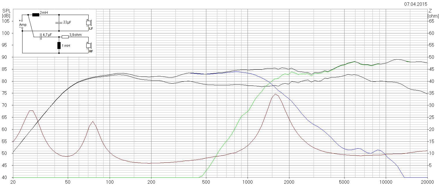

hifista Posted December 15, 2018 Author Report Posted December 15, 2018 49 minutes ago, Majda said: Bilo je nesto ranije. Evo ja sam sacuvao neke fajlove. Sve sam te varijante skretnice probao, i sa svakom slusao odredjeno vreme. Zajednicka mana je doza agresivnosti na cone drajveru u zoni preklapanja, kao neki shout kod odredjene vrste muzike . To se moze cuti i kod vecine drugih Tannoy drajvera, izazvano je breakup modovima velike membrane. Ne znam koliko se to moze videti na ovim grafikonima. Quote

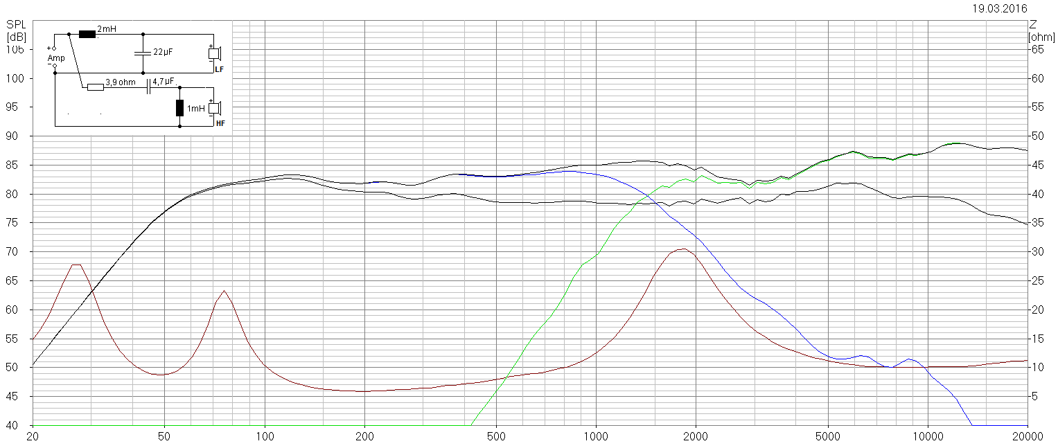

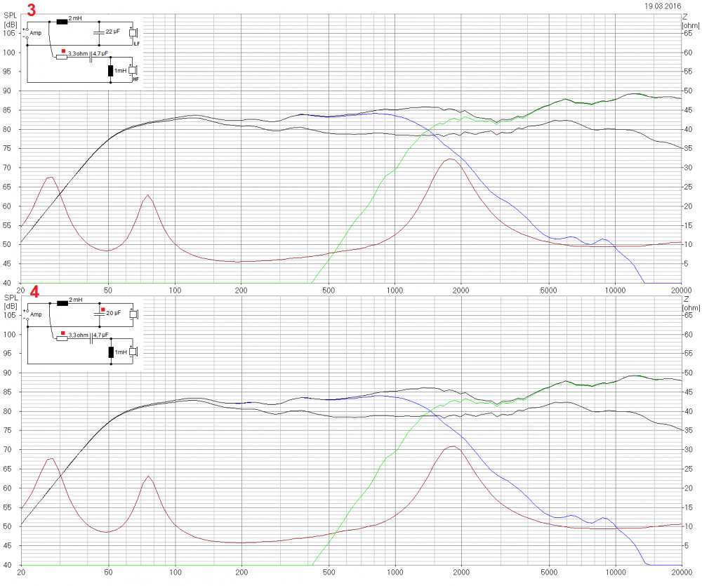

Majda Posted December 15, 2018 Report Posted December 15, 2018 To sto kazes da si primetio vidi se posredno iz grafikona. Mislim da nije to obreakupova? mislim da potice od neodgovarajuce odabranih elemenata na skretnici. Pogledaj kako u svim verzijama postoji blago izdizanje tamo gde pocinje rez. To izgleda malo na grafikonu ali se jako oseca i cuje. I na HF i na LF. Ulaz na horni je na oko 2KHz i tu se najvise oseti. Uvek je tako kod svih ukrstanja... Pogledaj koliko je im je to u debalansu. skoro 10db razlike od pocetka do kraja. I to X 2 zvucnika... Nema ni korektora impedanse za HF bez obzira sto se ti pikovi nalaze ispod susreta. A posto ih nema na liniji impedanse, a trebalo bi da budu tu, onda su najverovatnije uutar ovog impedantnog pika u regionu susreta?. Sam basic ima porast vec od 300Hz i to treba da se obradi Bafle step response RC kolom. Atenuacija horne je isto tu presudna u ovim skretnicama je nema uopste? Ali recimo vidis koliko taj bas ide gore sa originalnom I reda skretnicom? Tu izgleda mora minimum 2 reda. Kao sto su i uradili... Quote
Majda Posted December 15, 2018 Report Posted December 15, 2018 Pogledao sam malo sta su uradili. Oterali su skretanje za LF u Chebishevljev Q. I zato ima to izdizanje. 2mH i 22uF jedino na 5 oma daju nesto veci Q od LR ALI tu je susret na 760Hz... Sto znaci da driver na regionu gde je susret predvidjen ima vecu impedansu i to je logicno. Tu Q ove skretnice ide out of range... Isto i za HF deo 4.7uF i 1mH je sa oko 2350Hz susreta. I isto je out of the range... Zato im je to izdizanje. ALI mislim da su hteli da poboljsaju stvari sa VEC postojecim zavojnicama. A uz promenu jedino ovih drugih elemenata i sa minimumom intervencija. U tom smislu su i dobili neznatno poboljsanje u odnosu na originalni dizajn? A originalni dizajn je dobar za tu namenu za koju je i predvidjen da bde neki stage monitor. Onda pod vecim uglovima koji i jesu prisutni na bini to dolazi na svoje. I to su sigurno i isprobali konkretno i to u saradnji sa muzicarima... Quote
hifista Posted December 16, 2018 Author Report Posted December 16, 2018 12 hours ago, Majda said: Pogledao sam malo sta su uradili. Oterali su skretanje za LF u Chebishevljev Q. I zato ima to izdizanje. 2mH i 22uF jedino na 5 oma daju nesto veci Q od LR ALI tu je susret na 760Hz... Sto znaci da driver na regionu gde je susret predvidjen ima vecu impedansu i to je logicno. Tu Q ove skretnice ide out of range... Isto i za HF deo 4.7uF i 1mH je sa oko 2350Hz susreta. I isto je out of the range... Zato im je to izdizanje. ALI mislim da su hteli da poboljsaju stvari sa VEC postojecim zavojnicama. A uz promenu jedino ovih drugih elemenata i sa minimumom intervencija. U tom smislu su i dobili neznatno poboljsanje u odnosu na originalni dizajn? A originalni dizajn je dobar za tu namenu za koju je i predvidjen da bde neki stage monitor. Onda pod vecim uglovima koji i jesu prisutni na bini to dolazi na svoje. I to su sigurno i isprobali konkretno i to u saradnji sa muzicarima... Jeste, originalna skretnica je predvidjena za slusanje pod vecim uglom, jer se kaci ili visoko iznad glave u crkvi ili pozoristu ili nisko kao stage monitor. Quote
