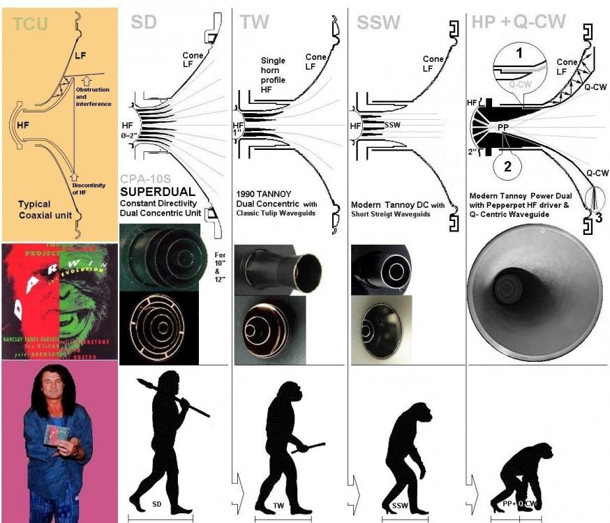

anubisgrau Posted December 15, 2018 Report Posted December 15, 2018 video sam sliku te hornice za CD na superdual drajveru i taj phaseplug me privukao tj cemu takav oblik sluzi. jel ima neka teorija iza te geometrije? a dalje sam u kopanju po netu nasao na neke razglasne tannoye koji zapravo dosta lice na ovo sto si pravio po BR sistemu, sa vise drajvera naravno. Quote

hifista Posted December 15, 2018 Author Report Posted December 15, 2018 15 minutes ago, anubisgrau said: video sam sliku te hornice za CD na superdual drajveru i taj phaseplug me privukao tj cemu takav oblik sluzi. jel ima neka teorija iza te geometrije? a dalje sam u kopanju po netu nasao na neke razglasne tannoye koji zapravo dosta lice na ovo sto si pravio po BR sistemu, sa vise drajvera naravno. To na slici na vrhu je superdual 10" koji je isao u Kingdom 15. Dole je Tannoy bas bin. Ako trazis profi kutiju koja ima superdual 12" to su s900 , s300, v300, m350 (iz koga sam iscupao moje primerke). Jako se tesko nalaze, narocito u dobrom stanju (sto ovaj gore da je tesko), bolje da je iz crkve ili pozorista nego sa scene. Nisam nasao nikog na netu da je sa njima objavio neki diy projekat. Quote
hifista Posted December 15, 2018 Author Report Posted December 15, 2018 Taj u sredini koncentricni plug sluzi za poboljsanje disperzije. Ko sto JBL kompresioni koristi ring radiator i onaj acoustic lens talasasta rebarca. Imas na pocetku teme poprecne preseke Tannoy drajvera. Quote

hifista Posted December 15, 2018 Author Report Posted December 15, 2018 Ispod dust capa je takav zeleni phase plug. Sam drajver je tokom vremena fabricki radjen u sitnim varijacijama: - sa dust cupom i bez (moj je sa dust cupom) -zeleni phase plug od neke specijalne plastike ili metalni crni (moj je taj zeleni) -zeleni prsten oko velike membrane ili crni (moj je zeleni) - vesanje sa jednim naborom ili sa dva nabora (moj je sa jednim naborom) -skretnice u svim profesionalnim kabinetima su iste genericke. Kingdom ima svoju skretnicu ciju semu niko nema, ali nije relevantna jer izgleda da je drajver necim premazivan zarad dodatnog ukrucenja. Quote
