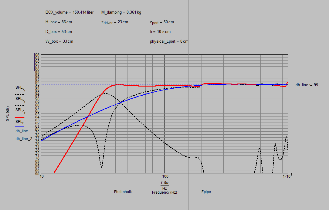

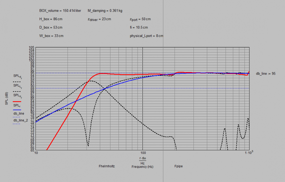

Majda Posted December 13, 2018 Report Posted December 13, 2018 Pre par godina ili više, @neskor je hteo da upotrebi taj driver, pa sam nesto gledao kako se ponasa u razlicitim vrednostima portovanog kabineta. Neki otimum je od 150-160Lit. Apsolutni minimum je oko 140Lit. Preko 170Lit se gubi smisao povecavati kab posto se nista bitno ne dobija. Nismo imali izmerene TS parametre konkretnih JBL jedinica, nego sm koristio originalne TS dostupne u dokumentaciji. MODEL FS QTS QMS QES VAS EFF PE XMAX RE LE SD BL MMS FLUX 2235H 20 0.25 2.5 0.28 458.7 1.3 150 8.38 6 1.2 0.090 20.5 155 1.2 ... Foto odziva u 150L Ali sa jednim portom isto kao i kod njih u kabinetu za sub. Medjutim ono sto je vazno - Driver je uvek bio jako blizu plafona kabineta, a port je uvek odmah ispod drivera i blizu koliko je moguce. E sad mislim da sam proveravao minimalni precnik porta sto je obavezno. U bilo kojoj postavci. Postoji donji minimum precnika ispod koga se ne sme ici. To se relativno lako izracuna na osnovu parametra i ostalih inforamcija... Ova predvidjanja se poklapaju skoro 100% u smislu opsega u LF delu, sa JBL merenjima u njihovom test kabinetu. Sa tim sto sim pokazuje za 1-2 db veci nivo. ALI to moze biti zbog manje kolicine damping materijala. Ne bi trebalo imati previse poveranja u originalne nacrte proizvodjaca, narocito AKO ima je primarni i skoro je dini cilj da kabinet bude sto manji Sto je skoro u 95% slucajva tacno... I to je slucaj sa ova 4 otvora. Mislim da je precnik tih portova suvise mali i da ide ispod minimuma. To se gleda za svaki ponaosob a ne kao neki ekvivalentni precnik. Mislim da je kod oba kabineta za SUB, precnik portova je ispravnije uradjen. Quote
prophet Posted December 13, 2018 Report Posted December 13, 2018 Bravo@majda .Simulacija izgleda odlicno. Kakav je taj drajver po pokretljivosti? Trazi da mu se upuca snaga? Quote
Majda Posted December 13, 2018 Report Posted December 13, 2018 Ne znam. Nisam slusao. Rekao bih da moze i sa mnje snage dobro da radi? Recimo izgleda da je planirano da bude na -3db @ 31.5Hz pa ga oni posle aktivno seku na 63Hz za oktavu vise? Ovde bi trebalo primetiti da nije uopste bitno gde je aktivno predviddjeno susretanje - zbog toga sto susret sa onum iznad zavisi od nivoa snage koja je primenjena na sub. Isklucivo. To se jasno vidi i na dijagramima gde su dati orijentacioni minimalni i max nivoi. Tako da pri vecim nivoima na sub susret ide i do 100Hz ili vise. U zavisnosti od toga da li je i gde primenjen rez na jedinicu koja je sledeca u spektru... I ta mogucnost je predvidjena da se bole moze ugoditi u odnosu na postojeci sistem. Drugo na aktivnoj skretnici je predvidjeno izdizanje onog najnizeg dela spektra za oko 4-5 db oko Fs drivera. To isto moze da se uradi i pasivnim kolom od 2 elementa. Pogledati sliku gore u dokumentaciji za subove... U pricipu i Linkvitz tako radi na svojim modelima. Quote
prophet Posted December 13, 2018 Report Posted December 13, 2018 Da, to je jasno. Masa je 155gr. Da li si u simulaciji uzeo u obzir zapreminu drajvera od 6l? Quote
hifista Posted December 13, 2018 Author Report Posted December 13, 2018 Ja sam na pocetku dosta razmisljao o portovima, postoji struja jedan sto veci a postoji i pravac ozbiljnijih audiofila koji zagovara razbijanje porta na mnostvo malih cevcica (ne slamcice u portu nego bas implementirano, naprimer Haralanov), a tu su i oni koji ne priznaju nista sem kompresije. Kako god bas je jedan ogroman kompromis. Cuo sam vintage JBL u razno raznim bas reflex kutijama i taj me bas ni u jednoj realizaciji nije nervirao. Presudilo je to sto je JBL4507 dosta prezvakan profesionalni koncept medju JBL entuzijastima na lasingheritage (mnogi od njih su jbl veterani) i sa Zilch modom (ovo zatvaranje rupa cepovima) omogucuje konfigurabilnost jer sam na pocetku koristio JBL 2225h za koga je jbl 4507 profesinalni kabinet izvorno pravljen , sa namerom da kad skupim pare uradim recon na JBL 2235h sto sam i ucinio. Da imam odgovarajucu sobu ja bih u zid turio 4 x 24" bele Hartley. Nisam ih nikad cuo, al mi se nesto javlja da od toga bolje nema. Quote
Majda Posted December 13, 2018 Report Posted December 13, 2018 4 hours ago, prophet said: Da, to je jasno. Masa je 155gr. Da li si u simulaciji uzeo u obzir zapreminu drajvera od 6l? Pa da. Ne menja se nista bitno od 150Lit do 170lit ili vise, tako da nema smisla u slucaju ovog drivera povecavati zapreminu unedogled. I tih 5 lit zapremine drivera se lako ukalkulise kao i zapremine izolacije kutije, ojacanja, zapremina porta itd... Kriticna zapremina je 140 Lit ispod koje se dobijaju losije karakteristike, a driver koji je vrlo dobar ne dolazi do punog izrazaja. I nije moguce korigovati portovima ili drugim. Na osnovu JBL parametara. E sad svaki driver je posebna prica ili ako su reconovani (recone namenjen za taj model i kvalitetan). Ali mislim da i u tim slucajevima TS parametri ostaju u okvirima tolerancije tako da ne bi trebalo tu da bude nista nepredvidjeno lose. Quote
Majda Posted December 13, 2018 Report Posted December 13, 2018 2 hours ago, hifista said: Ja sam na pocetku dosta razmisljao o portovima, postoji struja jedan sto veci a postoji i pravac ozbiljnijih audiofila koji zagovara razbijanje porta na mnostvo malih cevcica (ne slamcice u portu nego bas implementirano, naprimer Haralanov), a tu su i oni koji ne priznaju nista sem kompresije. Kako god bas je jedan ogroman kompromis. Cuo sam vintage JBL u razno raznim bas reflex kutijama i taj me bas ni u jednoj realizaciji nije nervirao. Presudilo je to sto je JBL4507 dosta prezvakan profesionalni koncept medju JBL entuzijastima na lasingheritage (mnogi od njih su jbl veterani) i sa Zilch modom (ovo zatvaranje rupa cepovima) omogucuje konfigurabilnost jer sam na pocetku koristio JBL 2225h za koga je jbl 4507 profesinalni kabinet izvorno pravljen , sa namerom da kad skupim pare uradim recon na JBL 2235h sto sam i ucinio. Da imam odgovarajucu sobu ja bih u zid turio 4 x 24" bele Hartley. Nisam ih nikad cuo, al mi se nesto javlja da od toga bolje nema. Nezgodan je raspored tih portova unakrst. 2 komada su iznad drivera a 2 ispod. A trebalo je proveriti i minimim precnika (ima 2 metoda po 2 naucnika koji su se bavili tim Ellis i XX (ne pamtim ime). Kod vise portova uzima se ekvivalentni precnik porta kao derivat ukupnog i to po mislim geometrijskoj sredini? Ima tacna formula za to. ALI se menja duzina. Vise manjih portova u istim uslovima da bi zadrzali istu Fo moraju biti osetno duzi svaki ponaosob, upravo zvog toga sto se ekvivalentna povrsina porta povecava... Pogledacu konkratno koja je minimalna povrsina porta za taj driver. Trebalo je samo malo vise posvetiti paznje pre pocetka gradnje. Da bi se potencijal drivera iskoristio sto je bolje moguce. Ali siguran sam da i tako radi jako dobro. Driveri iz tih serija su jako dobri i specijalno projetovani bas za te namene, a i ne moraju biti pogonjeni nekim enormnim snagama kao ovi savremeni tog tipa. U krajnjoj liniji na kabinetima se moze intervenisati a bez narusavanja izgleda i mehanike... Quote
hifista Posted December 13, 2018 Author Report Posted December 13, 2018 Svesno sam zrtvovao optimal za "near optimal" da bih mogao da isprobavam razne kombinacije. Opet bi uradio isto, da krenem iz pocetka. Sto rece Zilch "4507/4647 cabinet is an EXCELLENT large-format DIY platform. I have run many varieties of 15" woofers in 4507 cabinets, in combination with scads of different horn/driver combinations on top, the box inverted. Most any extended-bass woofer will play as a sub with two ports closed, ~27 Hz, as I recall. One closed, it's ~34 Hz, JBL 4430 tuning. All open, 40 Hz.:" Puno ljubitelja raportira dugogodisnje zadovoljstvo sa raznim drajverima u ovom kabinetu 2225, 2226, 2234, 2235, LE15, Altec 604 sa raznim konfiguracijam zatvorenih rupa. Sigurno nije najoptimalnije, ali dozvoljava neku evoluciju u izboru drajvera ili konfiguracije, sto nije mala stvar jer pravljenje velikih kabineta nije jeftino. Ranije mi je tako radio zadovoljavajuce 2225h (40hz, sve otvorene rupe) sada 2235h (dve gornje zatvorene, mogu i dve bocne nisam probao ima li razlike). Mogu recimo da zapusim sve rupe, skinem Tannoya (privremeno), stavim Sabe na ploci i tako uzivam u drugoj vrsti prezentacje (sistem jednog drugara). I tako, najvaznije je da se mi druzimo i zabavljamo. Quote
hifista Posted December 13, 2018 Author Report Posted December 13, 2018 Po WinISD koji koristim za simulaciju nikakav problem da u 5QF (kolika je zapremina kabineta) sa 2x3inch porta namestiti ravnu krivu u basu sa -3db izmedju 30-35hz sa ne vecom duzinom portova od 15cm. Odgovara onome sto cujem u praksi. JBL u profesinalnoj dokumentaciji navodi preporuku od 5QF za drajver i da ako se koristi 1inch fiberglas za izolaciju zbog virtualnog povecanja zapremine moze se smatrati da je zapremina koju zauzima drajver i ukrucenje kompenzovana. Poziciju i oblik porta ne smatraju kriticnim. Voleo bih da znam da li tu postoji neki rule of the thumb. Moderne kutije se kao projektuju uz pomoc skupih kompjuterskih simulacija gde se vidi kretanje vazduha kroz kutiju i port. Posledica toga su razni oblici kutija i portova i opet vrlo retko dobar bas kao rezultat. Quote
