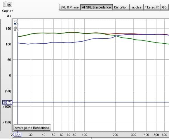

Beat goes on Posted November 23, 2018 Report Posted November 23, 2018 11 minuta ranije, prophet said: Našao sam fotke uporednog merenja koje smo radili kod mene kada si donosio Audissey pre dosta godina. Možda bude od pomoći: Nije od pomoći. Uporedno merenje - čega? Vidim dve nedefinisane krive. Ono su bili neki drajveri od 18 incha, spregnuta po dva komada sa obe strane u tvom kućnom sistemu. Sve što je mene ovde interesovalo - koji je zvanični dijagram odziva ovih Eminence drajvera. Sad me više ne interesuje - kao što vidiš, našao sam i sam. Quote
prophet Posted November 23, 2018 Report Posted November 23, 2018 18 minuta ranije, beatgoeson said: Uporedno merenje - čega? Vidim dve nedefinisane krive. Merili smo odziv basova nakon DSP kalibracije Audissey-om (crvena kriva) i odziv basova samo sa pasivnom skretnicom (zelena kriva). Kalibraciju DSP-om si ti radio. Uslovi za merenje su bili identični, položaj mikrofona, nivo zvuka... Na ovoj slici se vidi spoj basa i mid-a na -6db pa se na osnovu toga vidi i da je bas na -6db negde u reonu 25Hz. Alpha-e se ponašaju identično, samo su manje efikasne od tih drajvera. Na ovoj slici crvenom je predstavljen odziv basa i mid-a zajedno: Quote
Beat goes on Posted November 23, 2018 Report Posted November 23, 2018 Sve je to lepo, ali nema ama baš nikakve, ni na najudaljenijem horizontu vidljive veze sa mojim pitanjem u vezi sa Eminence Alpha 15, njegovim fabričkim podacima i dijagramom odziva. Quote
damic Posted November 23, 2018 Report Posted November 23, 2018 44 minuta ranije, prophet said: Merili smo odziv basova nakon DSP kalibracije Audissey-om (crvena kriva) i odziv basova samo sa pasivnom skretnicom (zelena kriva). Kalibraciju DSP-om si ti radio. Uslovi za merenje su bili identični, položaj mikrofona, nivo zvuka... Na ovoj slici se vidi spoj basa i mid-a na -6db pa se na osnovu toga vidi i da je bas na -6db negde u reonu 25Hz. Alpha-e se ponašaju identično, samo su manje efikasne od tih drajvera. Na ovoj slici crvenom je predstavljen odziv basa i mid-a zajedno: Prophet, NHF, Y (vertikalna) osa ti ne valja, podeok ima 50dB sto je ogromno, x puta sam pominjao koliko je bitno pravilno postaviti grafik, tj vertikalna osa obicno se stavlja od 45 do 105dB. Obaska, kalibracija nije dobro odradjena al nema veze. Stavi vertikalu na ukupno 60dB pa ces videti pravo stanje. Quote
prophet Posted November 23, 2018 Report Posted November 23, 2018 Ovo su stare fotke. Ono sto sam opisao se lepo vidi. Ne zelim da ova tema preraste u nadgornjavanje. Na kraju krajeva ovo nije presudno za dobar zvuk. Quote
Beat goes on Posted November 23, 2018 Report Posted November 23, 2018 Nadgornjavanje je krenulo ubeđivanjem da su dijagrami kod kojih jedan počinje da pada ispod pedeset, a drugi ispod sto pedeset Herca - isti, samo malo pomereni. Sve ostalo je bila bezvezna rasprava. Quote

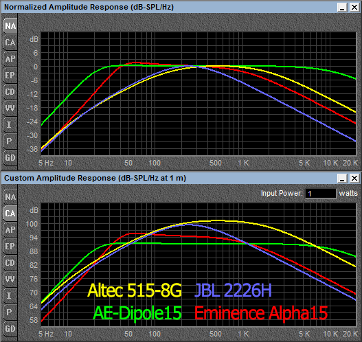

Majda Posted November 23, 2018 Report Posted November 23, 2018 @Beatgoeson Fotografija je sa nekog foruma inace je originalno sa usspeaker.com sajta. usspeakers ga je postavio bez napomene u kom kabinetu je mereno. Verovatno u nekom bas refleksnom. Na eminence sajtu je dat odziv ali u nekom drugom kabinetu prepostavljam da pise ako te to uopste i interesuje. Ali ono sto je bila tema jeste izdizanje na suprotnom kraju grafikona. I to se jasno vidi na oba grafa. Mislim da je o tome bilo reci, a ne o potencijalom opsegu u donjem delu. Drugo neki driveri po svojim TS parametrima jednostavno ne odgovaraju da budu upotrebljeni u Open Baffle kabinetima. Ali ima ih koji su odgovarajuci, jedan od njih je i Emi 15A... Kao neki uporedni pregled mogu se videti orijentaciona ponasanja odgovarajucih i neodgovarajucih drivera za OB. Posto si spomenuo hifi sajam, meni je drago da izlazes. Ludi su to pozitivno ocenili. Quote

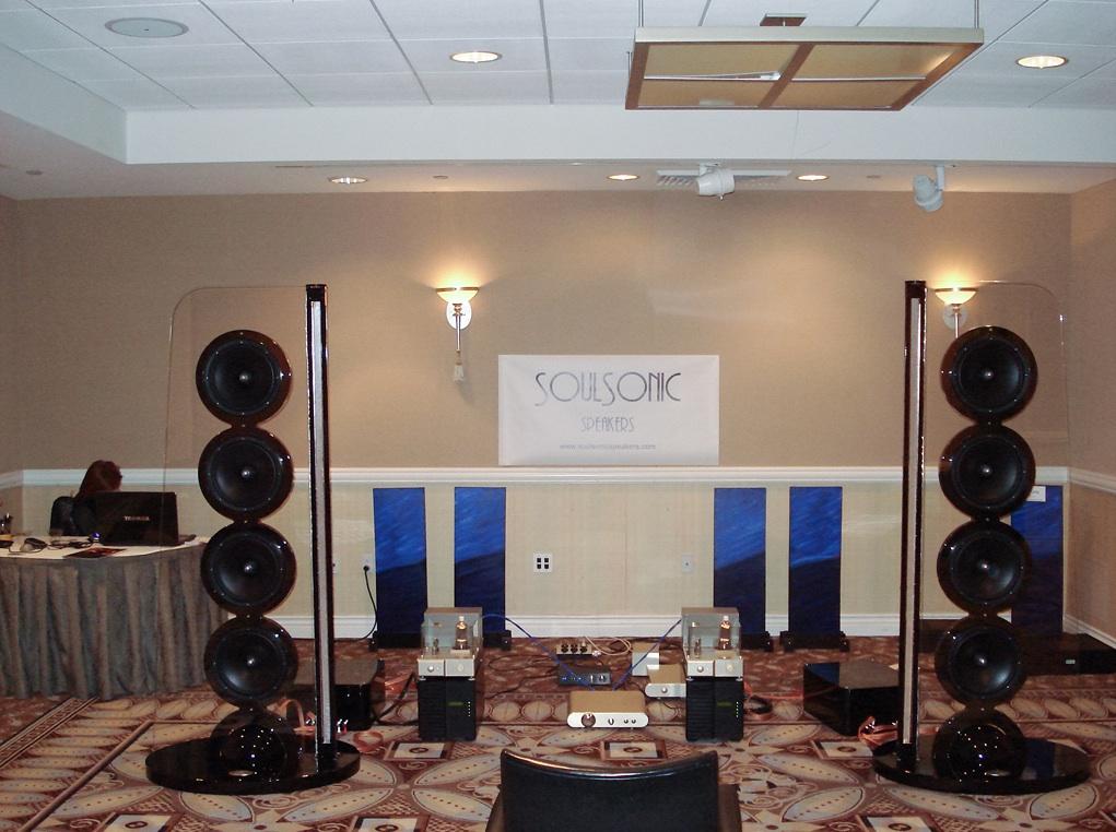

Majda Posted November 23, 2018 Report Posted November 23, 2018 Evo jednog primera za ono o cemu sam govorio. Soulsonic Las Vegas 2011. OB sa acoustic Elegance Diple driverima i true ribbon dipole HF. Pogon Shishido 805 single ended, A1 class, cevni ampovi. Oko 15-20W sasvim dovoljno... Quote
prophet Posted November 23, 2018 Report Posted November 23, 2018 10 minuta ranije, Majda said: Pogon Shishido 805 single ended, A1 class, cevni ampovi. Meni to liči na WAVAC Audio Labs MD-805. 60 watt Quote
Majda Posted November 23, 2018 Report Posted November 23, 2018 4 minutes ago, prophet said: Meni to liči na WAVAC Audio Labs MD-805. Pa Wawac je valjda radio po Shishido smernicama majku mu staru Eto covek vise nije medju zivima i odmah neko drugi je radio... Jeste Wawac je. Nemam pojma, da to radi neodgovarajuce ili u bilo kom smislu nekorektno ne bi ga stavili na tako vazan sajam sigurno. Nisu bas ni oni sisali veslo... Quote
prophet Posted November 23, 2018 Report Posted November 23, 2018 Ma znam, ali to je više od 15-20W. Ne volim kad nabriju cevi toliko. Quote
Majda Posted November 24, 2018 Report Posted November 24, 2018 Pisu bezveze, nije moguce dobiti toliko a minimalno izoblicene snage. Moze ali po starom standardu za 5% ili cak 10%. Quote
anubisgrau Posted November 24, 2018 Author Report Posted November 24, 2018 Takoe, mi smo se krstili i levom i desnom kod onog Wavaca što ga je Majda sređivao. Plus što je sve od podataka dato sa 5%. Realno taj amp ima dvadesetak vati, ako i toliko. Quote
prophet Posted November 24, 2018 Report Posted November 24, 2018 Izvinite što sam skeptik, ali mislim da ono sa gornje slike sa sajma teško da će da radi vrhunski sa 15W. Ovaj najveći aktuelni model od 95db (210.000 evrića) hoće sigurno, ali ovaj sa slike mislim da ne. Quote
