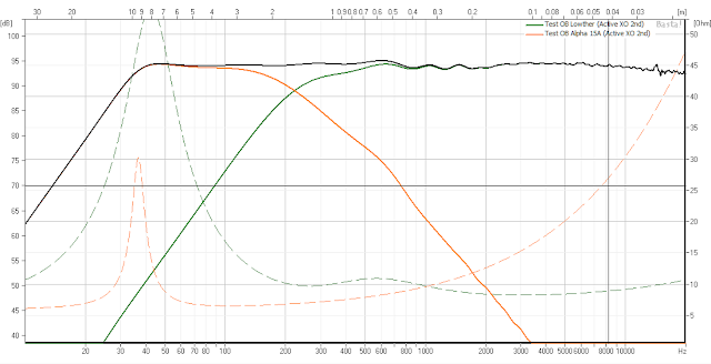

Majda Posted November 23, 2018 Report Posted November 23, 2018 2 hours ago, dj.nik said: @Filipescu Eminence Alpha15 je bio i ostao entry-level OB zv. jedinica, interesantan samo sa cenom od oko 50 eura komad. Izhajpovan pa mu je cena sada preko 100 i kusur jura, a sa grbom u odzivu koju je skoro nemoguce ispeglati, bolje ga je zaobici. U sirem luku. U pravu si jesu ishajpovane. Ali cenu su podigli distributeri i dobavljaci. Proizvodna cena i ona po kojoj oni nabvljau je ista ili samo malo povecana? Nemam pojma. Medjutim Taj model ima "ubilo se" karakteristike TS parametra za OB. + Lagan pokretni mehanizam mnogo laksi nego prosecne 15-ice. Mislim da na donjem delu gde se koristi do 200Hz max. nma nikakve grbe. Ima sigurno kao i skoro 99% PA drivera izdizanje pa onda nagli pad na kraju opsega ali to bi trebalo da je na oko 2000Hz ili vise. A tu je on na "-beskonacno"... oko -60db Quote
Majda Posted November 23, 2018 Report Posted November 23, 2018 26 minutes ago, skrstic said: Ne ide dovoljno duboko a za grbu nisam upoznat. Kolko sam čitao. Ide. A moze se jednostavnim pasivnim kolom dodatno spustiti ispod 40Hz ako je potrebno. Ono sto je problem Ljudi uglavnom koriste 1 ili 2 komada po kanalu. A to nije dovoljno. Veliki su gubici u niskim kod OBa i mora se to nadoknaditi... To je neko moje misljenje na osnovu onoga sto sam imao prilike da cujem od th prvljenih projekata. Grba u transferu izbi oci ali stvarno nema nikakvog uticaja jer je na potpuno suprotnom delu od onoga koji se koristi... Quote

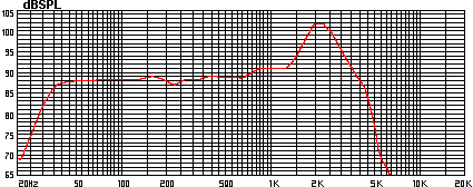

Beat goes on Posted November 23, 2018 Report Posted November 23, 2018 @Majda Šta predstavlja grafikon koji si postavio? Ja nailazim samo na ovakve: Quote

Majda Posted November 23, 2018 Report Posted November 23, 2018 ovako otprilike izgleda odziv (jedan driver - bez kompenzacije za super-niske) i relativno visoko ukrstanje malo iznad 200Hz. Quote
Majda Posted November 23, 2018 Report Posted November 23, 2018 2 minutes ago, beatgoeson said: @Majda Šta predstavlja grafikon koji si postavio? Ja nailazim samo na ovakve: Predstavlja odziv Eminence 15A. U principu je isti kao i taj samo je X osa malo razvucena... Please... Quote

Beat goes on Posted November 23, 2018 Report Posted November 23, 2018 Meni nije ni nalik... na 100Hz je već pao za tri dB. Mora da je neka zabuna oko uslova merenja. Quote

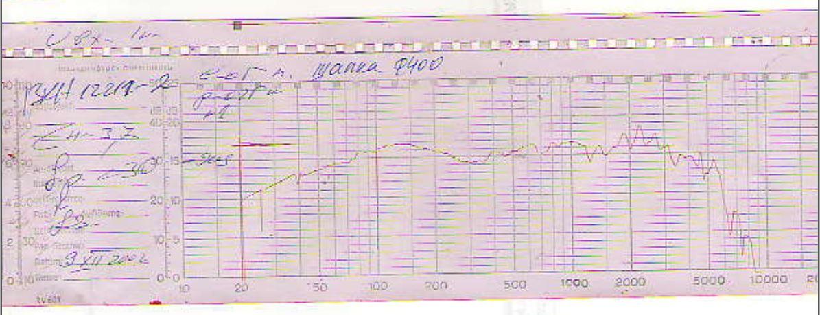

dj.nik Posted November 23, 2018 Report Posted November 23, 2018 Ma ide to i od 10Hz, cuo ja. Nego kad smo kod Bugarske, skoknete u Blagoevgrad, fabriku 'Vissokogovoriteli' i za 27 evra eksportne cene pazarite poprilicno efikasne prave sub-bass jedinice: VKN 12211/311 (4/8R) i jos par slicnih modela (menjaju Cerwin-Vega pro jedinice itd) Quote

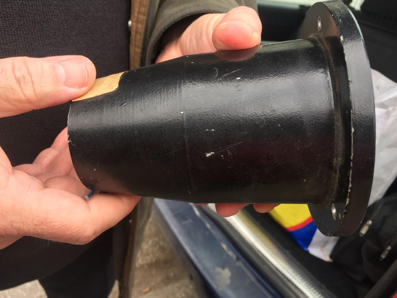

prophet Posted November 23, 2018 Report Posted November 23, 2018 16 minuta ranije, dj.nik said: Nego kad smo kod Bugarske, skoknete u Blagoevgrad, fabriku 'Vissokogovoriteli' Bio sam pre par godina. Imaju ribone sa AlNiCo magnetima: Quote

dj.nik Posted November 23, 2018 Report Posted November 23, 2018 6 minuta ranije, prophet said: Bio sam pre par godina. Imaju ribone sa AlNiCo magnetima: Ima ih na KP Cena U BG je inace skoro smesna. A ima i ozbiljniji ribon igrac, 'ARL' , njegove jedinice se u DE prodaju ohoho Ckupo: Expolinear Quote
Beat goes on Posted November 23, 2018 Report Posted November 23, 2018 Hvala, hvala, tebi Anubise takođe. Ne znam za Majdu, on mi je delovao kao ozbiljam čovek. U kojoj meri se može ozbiljno pričati o 25Hz od drajvera koji počinje da pada već od 150Hz? S tim da se 25Hz može postići na razne načine... recimo, udaranjem prakljačom o neko baš veliko ćebe. Evo, možda je Majda nešto pobrkao, link na odgovarajući PDF: https://www.eminence.com/pdf/Alpha_15A.pdf Quote

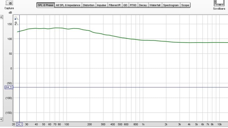

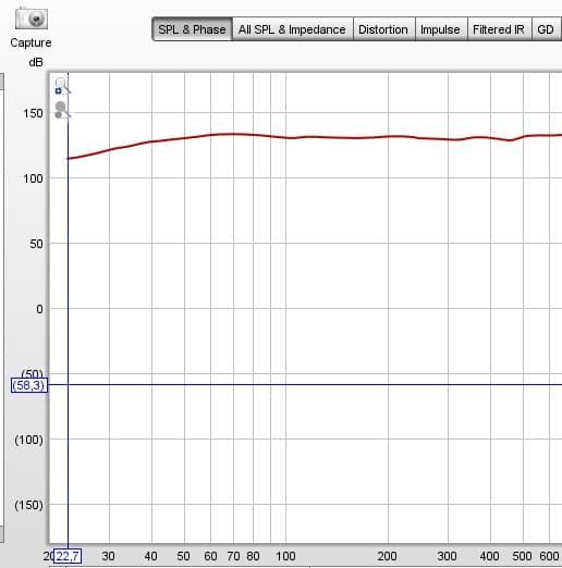

prophet Posted November 23, 2018 Report Posted November 23, 2018 21 minuta ranije, beatgoeson said: S tim da se 25Hz može postići na razne načine... recimo, udaranjem prakljačom o neko baš veliko ćebe. Našao sam fotke uporednog merenja koje smo radili kod mene kada si donosio Audissey pre dosta godina. Možda bude od pomoći. Crvena je odziv nakon Audissey kalibracije, zelena je sa mojom pasivnom skretnicom: Quote
